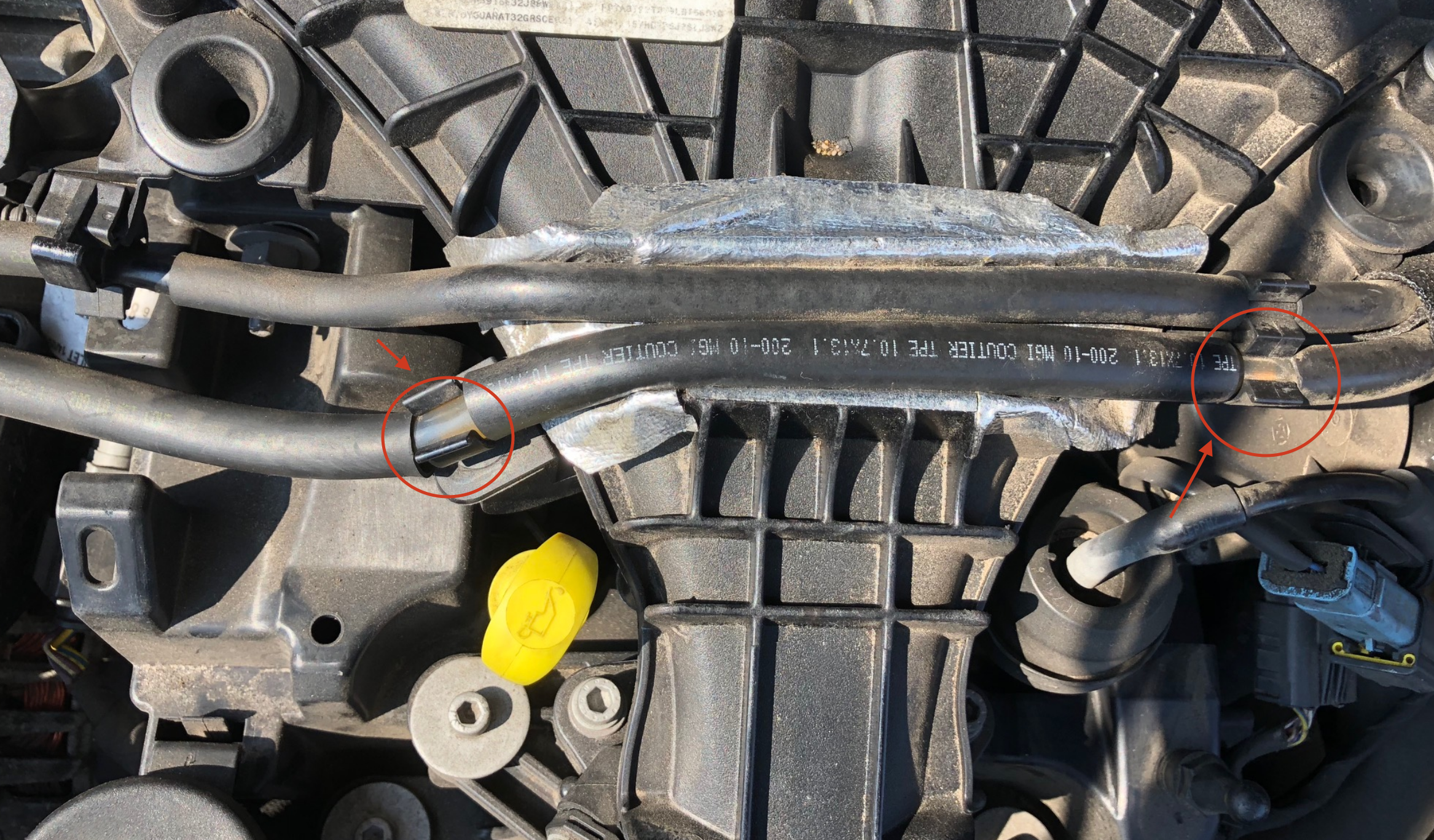

Das Irgendwo Luft drin oder Luft saugt kann nicht sein?
Müstest du doch sehen können ob da Luft drin ist da ist doch ein Stück transparenter Schlauch verbaut., oder ?
Hab gerade die Abdeckung runter, bei mir sehe ich keinen transparenten Schlauch
Hatt der 2,2 er sowas nicht ?
