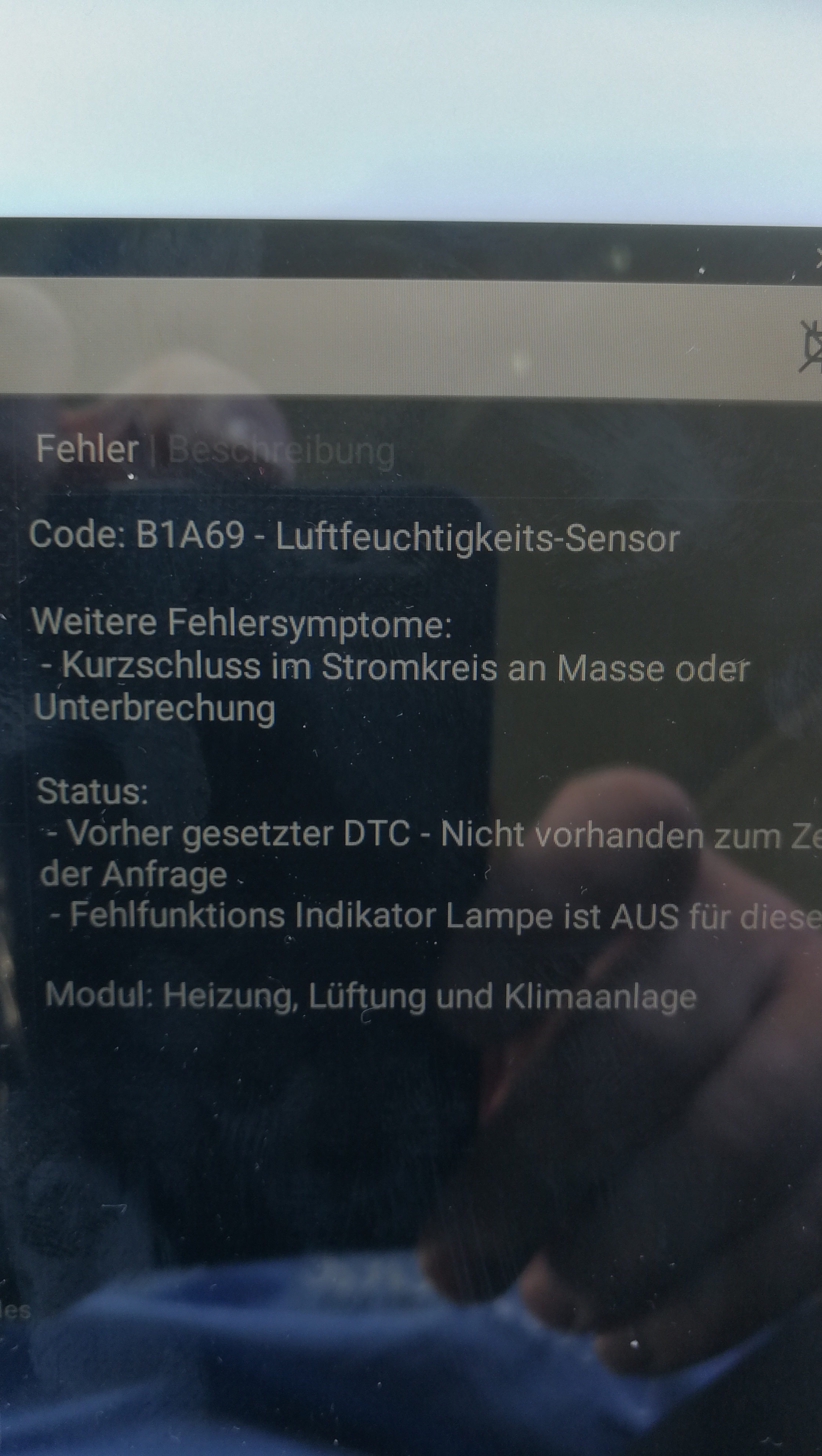

    So ebend den Fehlerspeicher augelesen und diesmal war tatsächlich ein Fehler hinterlegt.War in den letzten 1 1/2 Jahren
    das erste Mal obwohl die Klima schon immer so eine Diva war.Achso letztes Jahr abgesaugt und neu befüllt.
    Es fehlten 40 Gramm.In 5 Jahren Fahrzeugalter.Also war sie da dicht und hatte doch immer diese Macke.
    Code: B 1 A 69 -Luftfeuchtigkeitssensor Kurzschluss im Stromkreis an Masse oder Unterbrechung
    So Frage: wo sitzt Dieser und muß nicht zwangsläufig der Sensor sein.Kann auch in der Verkabelung liegen.
    Und da käme dann HappyMax ins Spiel.Wo bitte genau war der Kabelbruch und welches Kabel war es ?

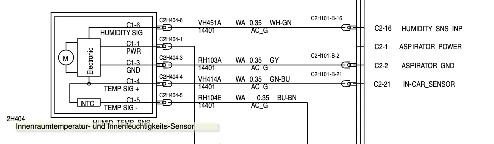

  • Code: B 1 A 69 -Luftfeuchtigkeitssensor Kurzschluss im Stromkreis an Masse oder Unterbrechung
    Untere Lenksäulenverkleidung links, da ist ein kleines rundes Gitter. Da sitzt der dahinter.

  • Hat nur der Facelift.
    Was Du hier verlinkst, ist der Innentemperatursensor, der mit dem Propeller.
    Luftfeuchte ist dem Mondi wumpe.
  • Kabel glaube ich weniger. Wenn dann eher der Sensor selbst. Aber wie man auf dem Bild sieht ist es ja ein "alter" Fehler ("nicht vorhanden zum Zeitpunkt der Anfrage") Lösch ihn einfach mal und guck erstmal ob er wiederkommt.
