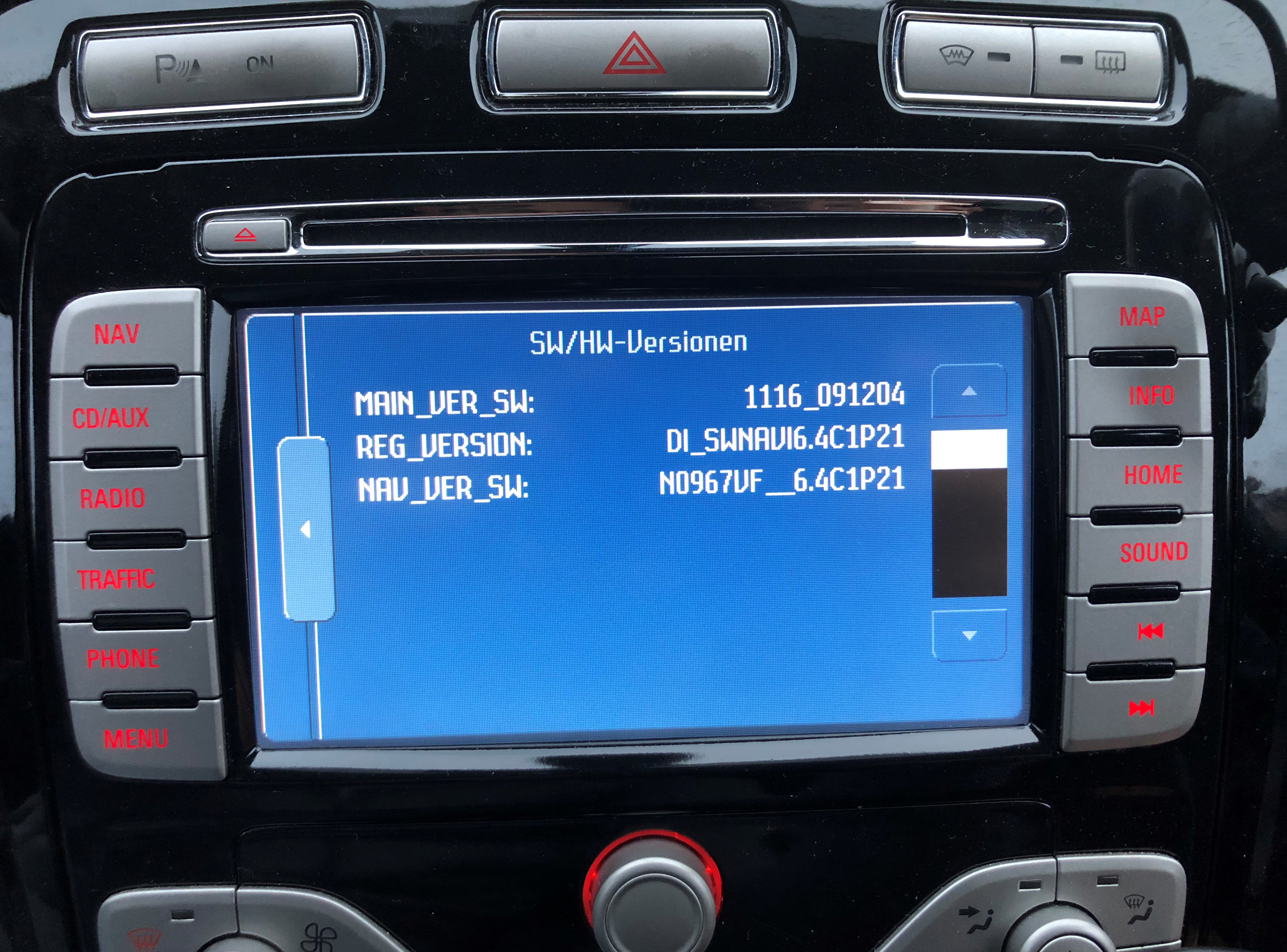

    Hier mein aktueller Stand:
    Main_Ver_SW: 1116_091204
    Reg_Version: DI_SWNAVI6.4C1P21
    NAV_VER_SW: N0967VF_6.4C1P21

  • Hier liegt das File, der Link im oberen Beitrag ist tot
    [file='5'][/file]
  • Super, vielen Dank für die schnelle Antwort!
    Geht das nur über DVD oder kann man da auch den USB im Handschuhfach nutzen?
  • Ach ja und Kartenmaterial gibt’s Original beim Händler oder im Netz.
  • Geht das nur über DVD oder kann man da auch den USB im Handschuhfach nutzen?
    DVD
  • Die aber nicht in den USB Anschluss stecken:phatgrin:
    für das Update muss eine CD verwendet werden die dann ins untere Laufwerk hinter der Blende kommt.
    Keine DVD!
