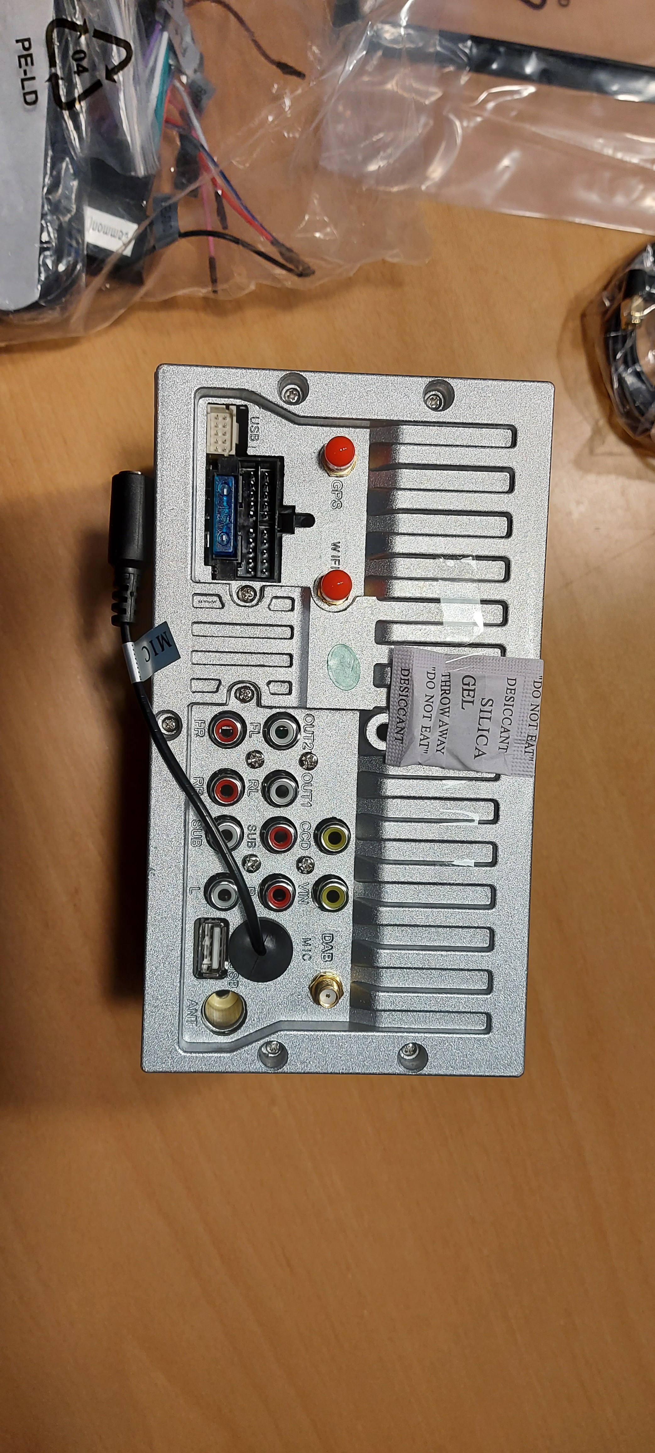

  • So, das Radio ist heute gekommen. Sehr schnelle Lieferung, finde ich. Es war alles dabei, was ich bestellt habe.
    Tja, was soll ich sagen, ich bin immer noch geflasht. Das Teil ist so Geil, das kann so wahnsinnig viel. Puh.
    Nun, der Einbau war wirklich Easy. Wie die Verkleidung abgeht, um das Radio auszubauen, hatte ich vorher schon mal nachgelesen und auch praktiziert. Ging also zügig.
    Altes Radio rein, Adapterkabel verbunden. WLAN Antenne dran und erst mal nur hinten rein gelegt. Die GPS Maus genauso. Liegt aktuell einfach nur unter dem Armaturenbrett.
    Will ich später in einer ruhigen Minute mal umbauen, aber aktuell läuft es damit auch super.

    Ich frage mich aber, wozu ist der Slot mit der Beschriftung GPS ? Gibt es so kleine GPS Empfänger ?
    Oder wozu ist die Taste AMS. Ich habe da noch keine Funktion erkennen können.
  • Ich frage mich aber, wozu ist der Slot mit der Beschriftung GPS ? Gibt es so kleine GPS Empfänger ?
    Dieses dürfte wohl für die Navikarte sein...
