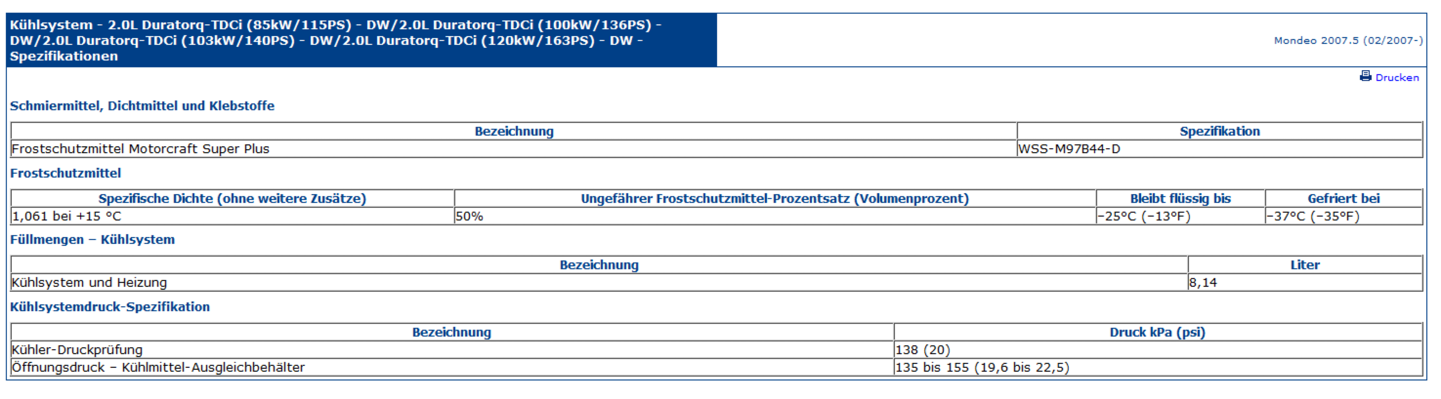

  • kann mir noch wer vielleicht sagen wieviel liter kühlmittel da reinkommen...

  • Alter, fast ein ganzer Wassereimer!
  • ja is schon a bisserl was das da reingeht...

    Tja da kannst du mit deinen 6 1/2 Litern nicht mithalten8o
    Das steht aber auch in der Bedienungsanleitung drin;)
    (Mischungsverhältnis 1:1)

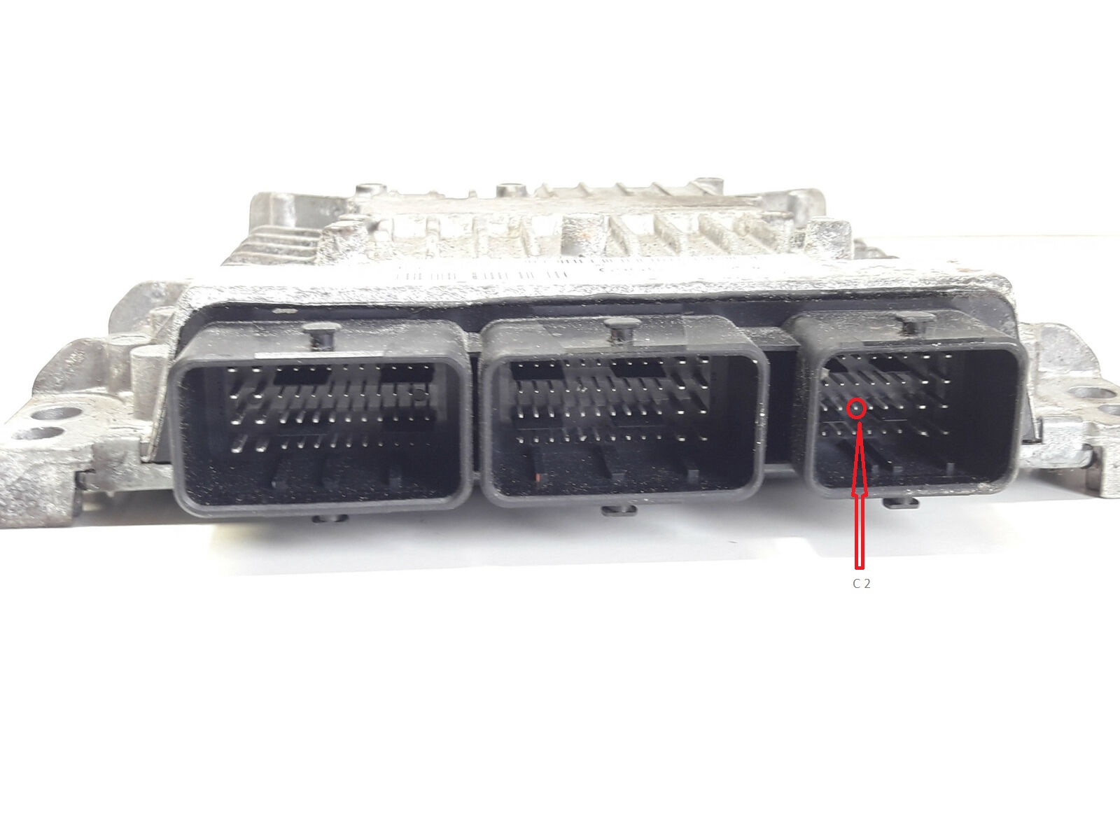

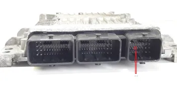

  • kann mir jemand den pin amnpcm nennen um den durchgang zu messen von der steuerleitung
    Das lila Kabel meinst du?
    Das liegt am kleinsten der 3 PCM-Stecker auf Pin C2:
  • danke Dermon4
