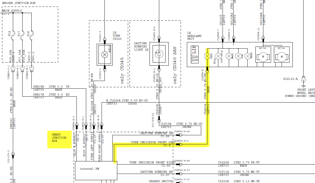

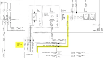

  • In der Tat sind die Blinkerlampen nicht separat abgesichert. Diese werden (mit Ausnahme der Seitenblinker im Aussenspiegel beim FL) direkt vom BCM (Zentralelektrikbox) angesteuert:
