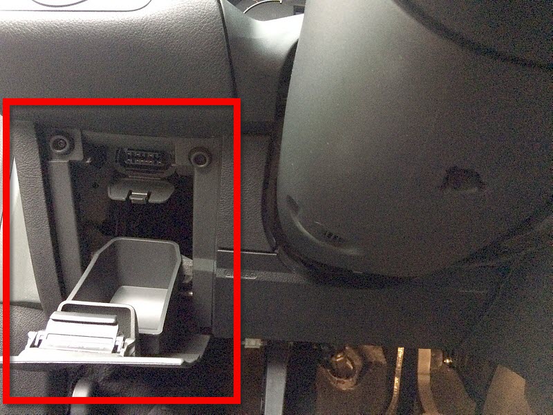

Welche Teilenummer hat das fahrerseitige Ablagefach?
  • Durch meine PSS-Umrüstung musste ich mich ja damit beschäftigen und wie immer ist die Antwort nicht einfach gewesen. Ich würde das gern für die Nachwelt im Wiki festhalten und bitte daher um Unterstützung.
    Darum geht es (nur um die Varianten für LHD, also Linkslenker, die Rechtslenker sind von der Vorderseite anders geschnitten):
    Im Teilekatalog sieht das so aus:
    Laut meinen Infos gibt es technisch/optisch keinen Unterschied zwischen den Ablagefächern im vFL und FL, wohl aber in den Teilenummern? Das finde ich, wenn es so zutrifft, bemerkenswert, denn die Teilenummer wird doch immer nur dann geändert wenn das Bauteil geändert wird?

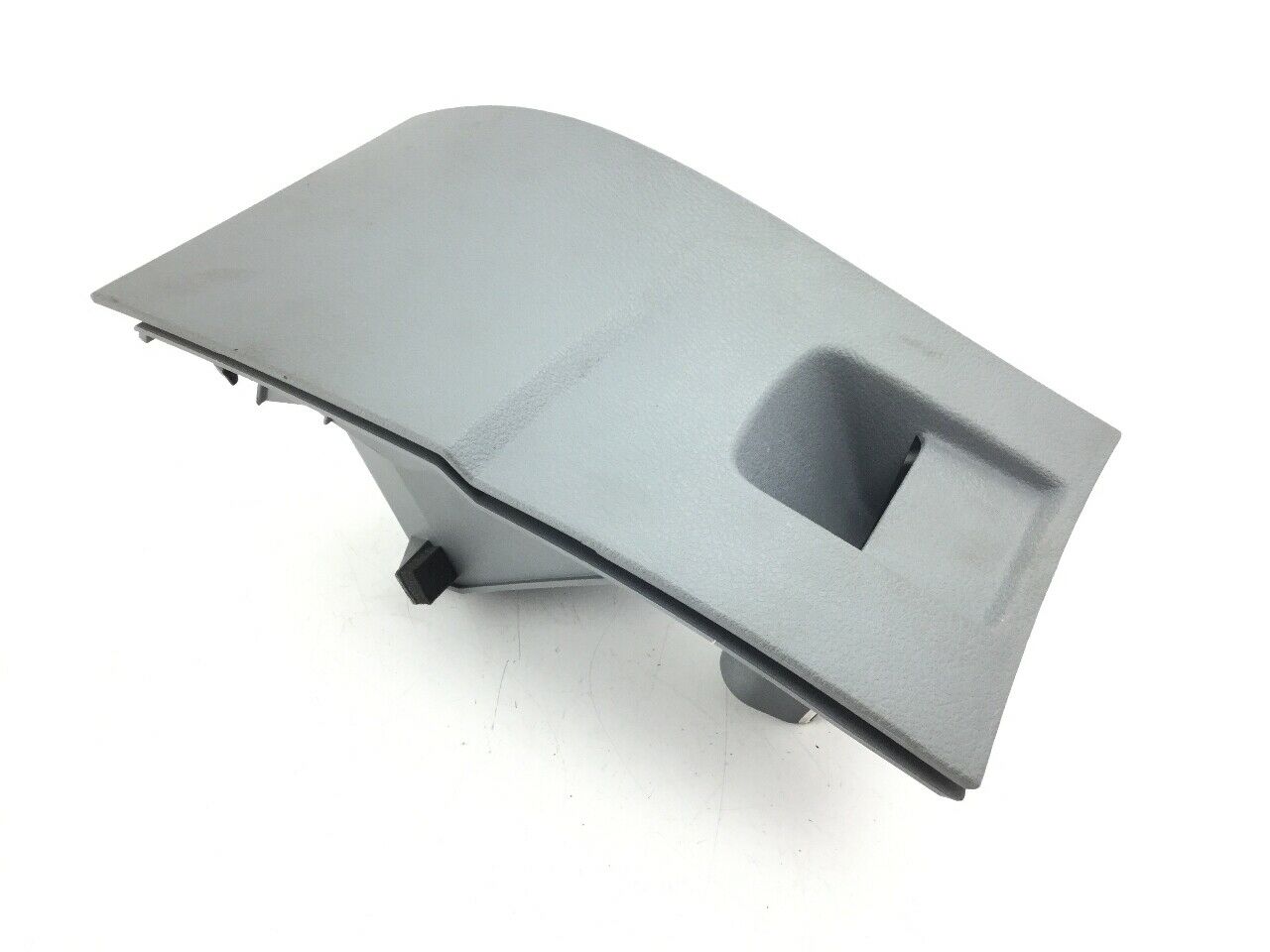

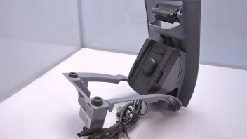

    Das "normale" Ablagefach mit Klappe und Staufach:
    Ford Teilenummer: 7S71-A043K93-AH-3ZCT (LHD Midgrey)
    Ford Bestellnummer (FINIS): 1691848
    Davon gibt es wohl auch noch eine Variante?!

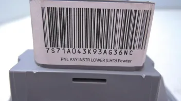

    Ford Teilenummer: 7S71-A043K25-AG-36NC (LHD Pewter)

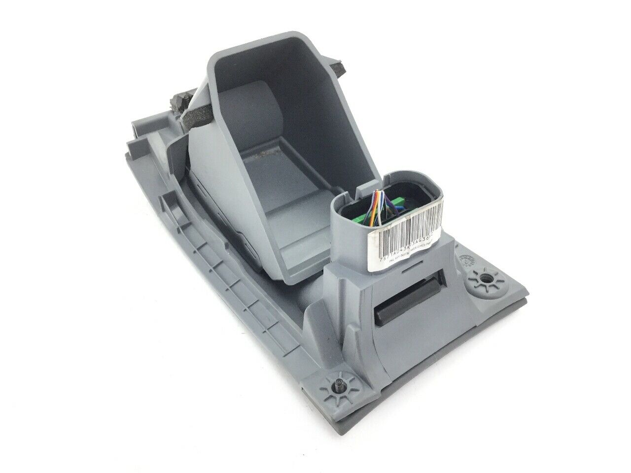

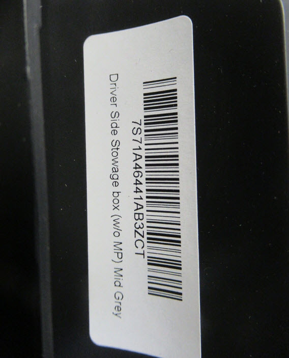

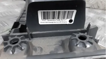

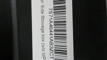

    Das innere Staufach gibt es auch einzeln:
    Ford Teilenummer: 7S71-A46441-AB-3ZCT (LHD Midgrey)
    Ford Bestellnummer (FINIS): 1700875
    Hier erkenne ich einmal die "<043K93A" oben aus dem Teilekatalog, was dann wohl symbolisieren soll des es ein zusammengesetztes Teil ist und nicht aus zwei Einzelteilen besteht? Das aus Nr. 2 ist optisch gleich, passt aber von der Nummer überhaupt nicht dazu.

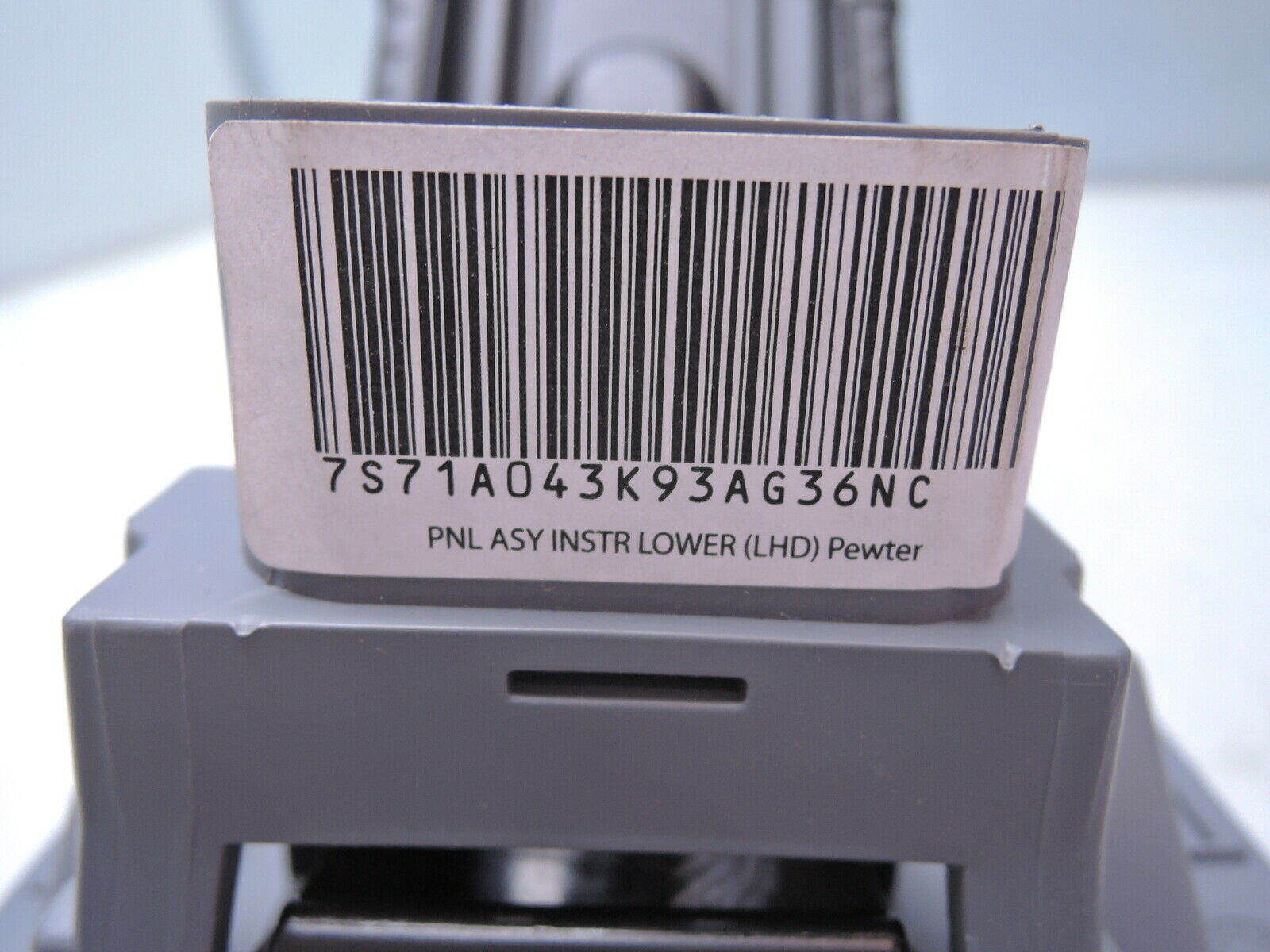

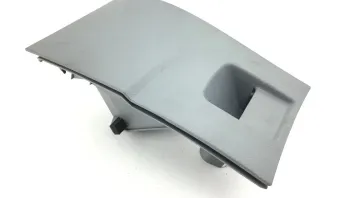

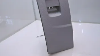

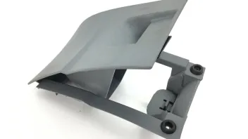

    Das Ablagefach gab es wohl auch mit einem Telefonhalter integriert:
    Hier im Beispiel wohl in der "Grauen" Farbvariante.
    1. 7S71A-043K93AG-36NC

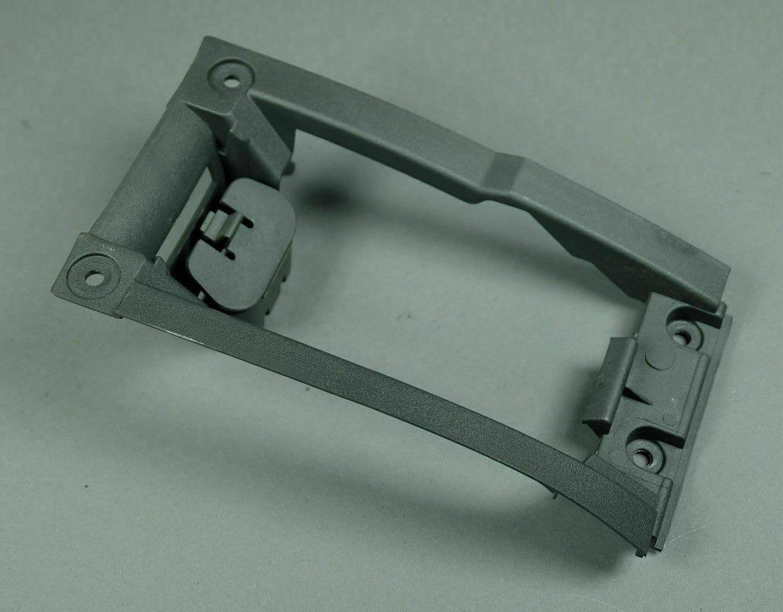

    Hier kommen dann nur noch zwei Teile zum Einsatz:

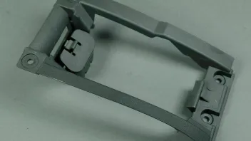

    1. Der Rahmen, der ans Armaturenbrett geschraubt wird:
    Ford Teilenummer: BS71-A04326-AA-3ZCT oder BS71-A04326-AB-3ZCT
    Ford Bestellnummer (FINIS): 1700973
    Im Teilekatalog mit "<04338" bezeichnet

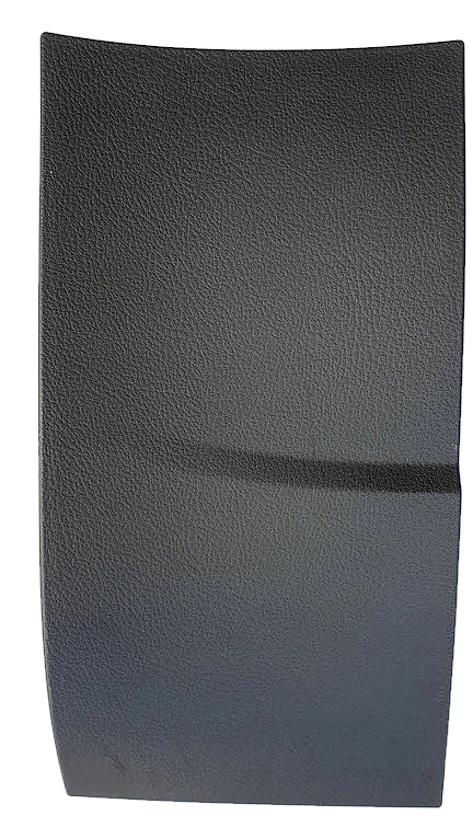

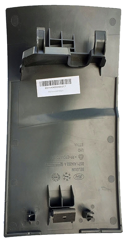

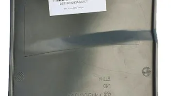

    2. Die vordere Abdeckung (nicht klappbar, wird "eingeklickst"):
    Ford Teilenummer: BS71-A04293-AA-3ZCT
    Ford Bestellnummer: (FINIS): 1706123
    Im Teilekatalog mit "<043K93B" bezeichnet
