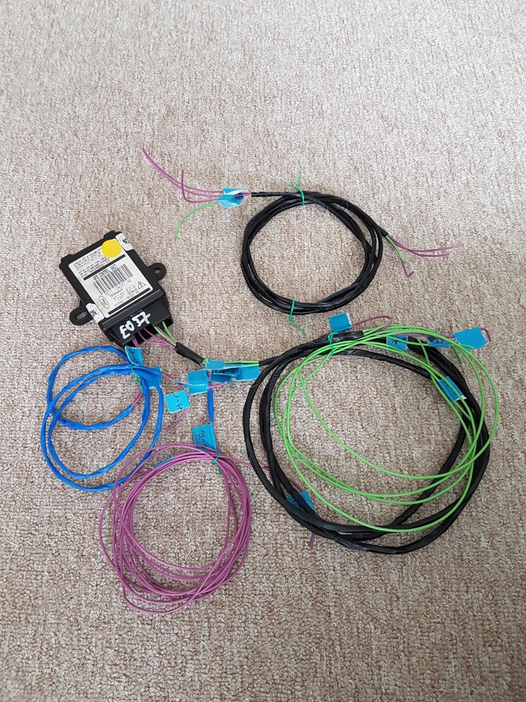

  • Seine Funktion ist es, in eine HCM-Modul gesteckt zu werden! ;)
    Welche Funktion soll ein Stecker sonst haben? Da liegen hat diverse Leitungen von div. Stellen im Fahrzeug an. Diesen Stecker hast Du aber mit hoher Wahrscheinlichkeit nur dann im Fahrzeug, wenn es ab Werk mit Xenon oder AFS ausgestattet war.

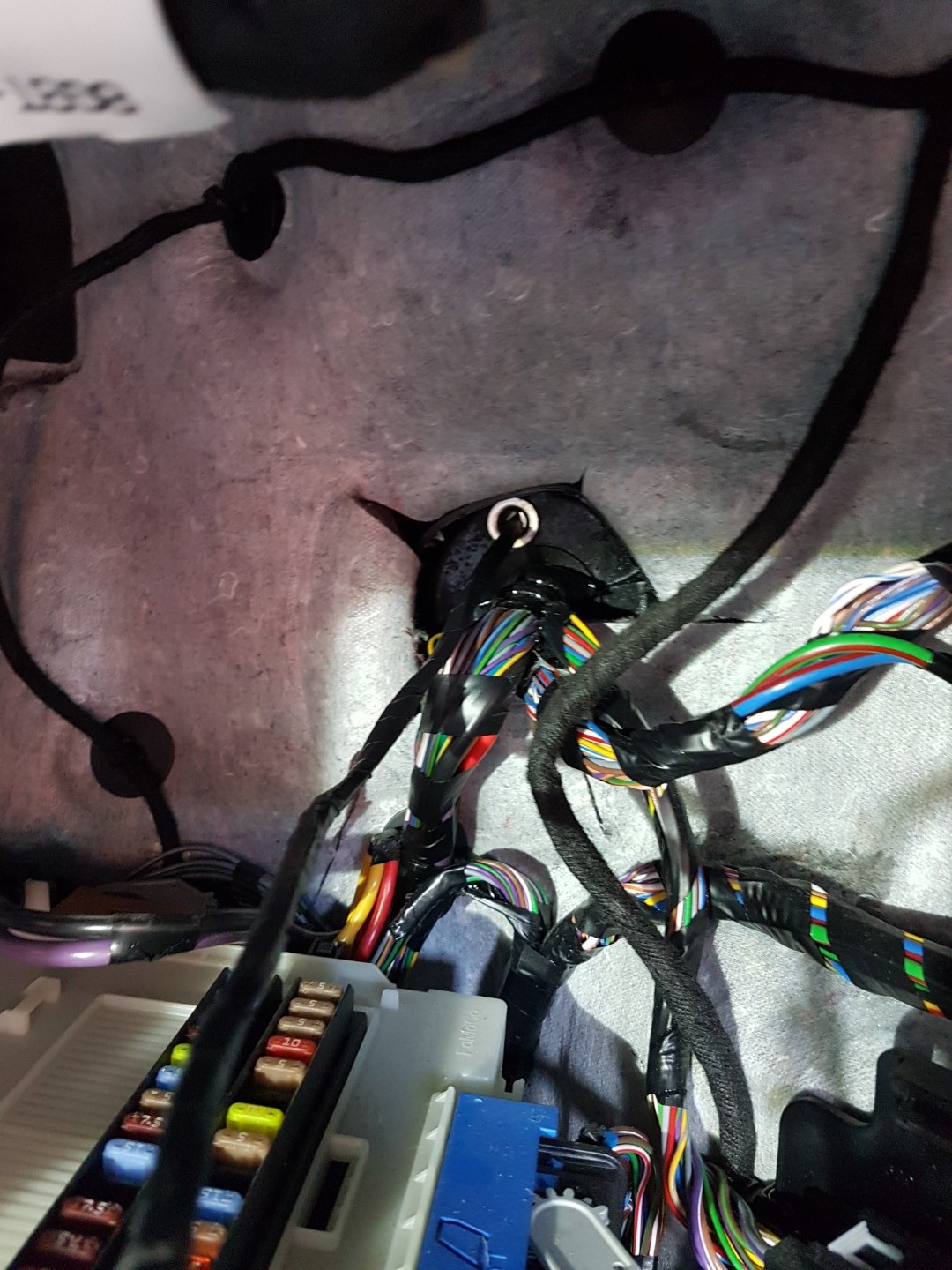

  • Das denke ich auch, aber Denken hilft hier leider genauso wenig wie glauben, nachsehen wäre angesagt. Und damit sind wir mitten in einer sauberen Projektplanung und dies wäre einer der Punkte die im Vorfeld zu klären wäre. Hilft also nix, Handschuhfach raus, Taschenlampe und Kamera/Handy zücken und nachsehen ob dort ein Stecker liegt bzw. im Kabelbaum eingewickelt ist. Der ist zum Glück so groß, den kann man nicht übersehen :)
    Und wenn es dann so ist wie "geglaubt", dann "weißt" Du es auch :) Und dann ist auch klar was zu tun wäre, nämlich den Stecker nachzurüsten. Das klingt ggf. schlimmer als es ist, denn bei AFS ist das deutlich einfacher als bei Xenon wo auch noch die Sensoren verkabelt werden müssen.
