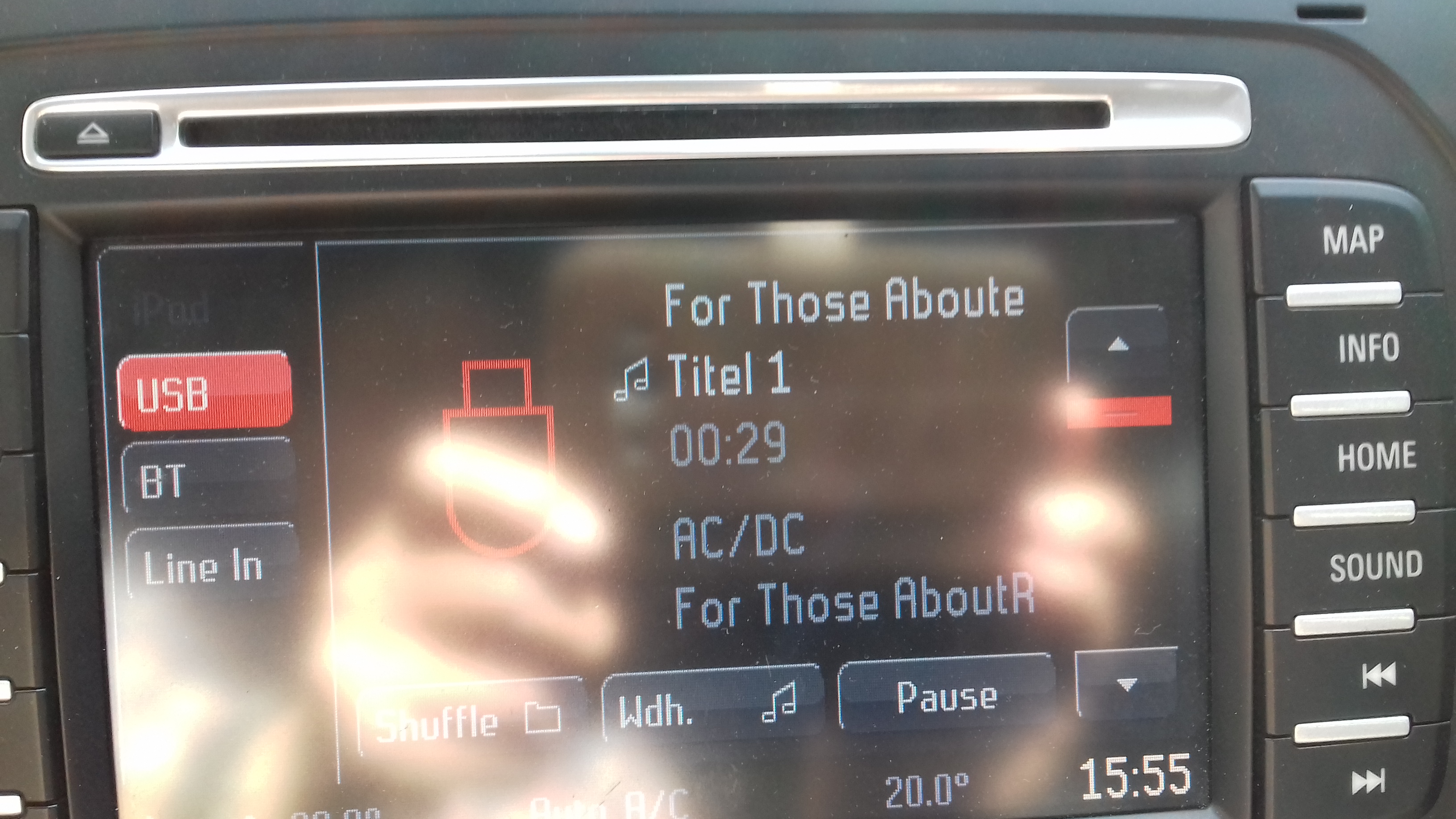

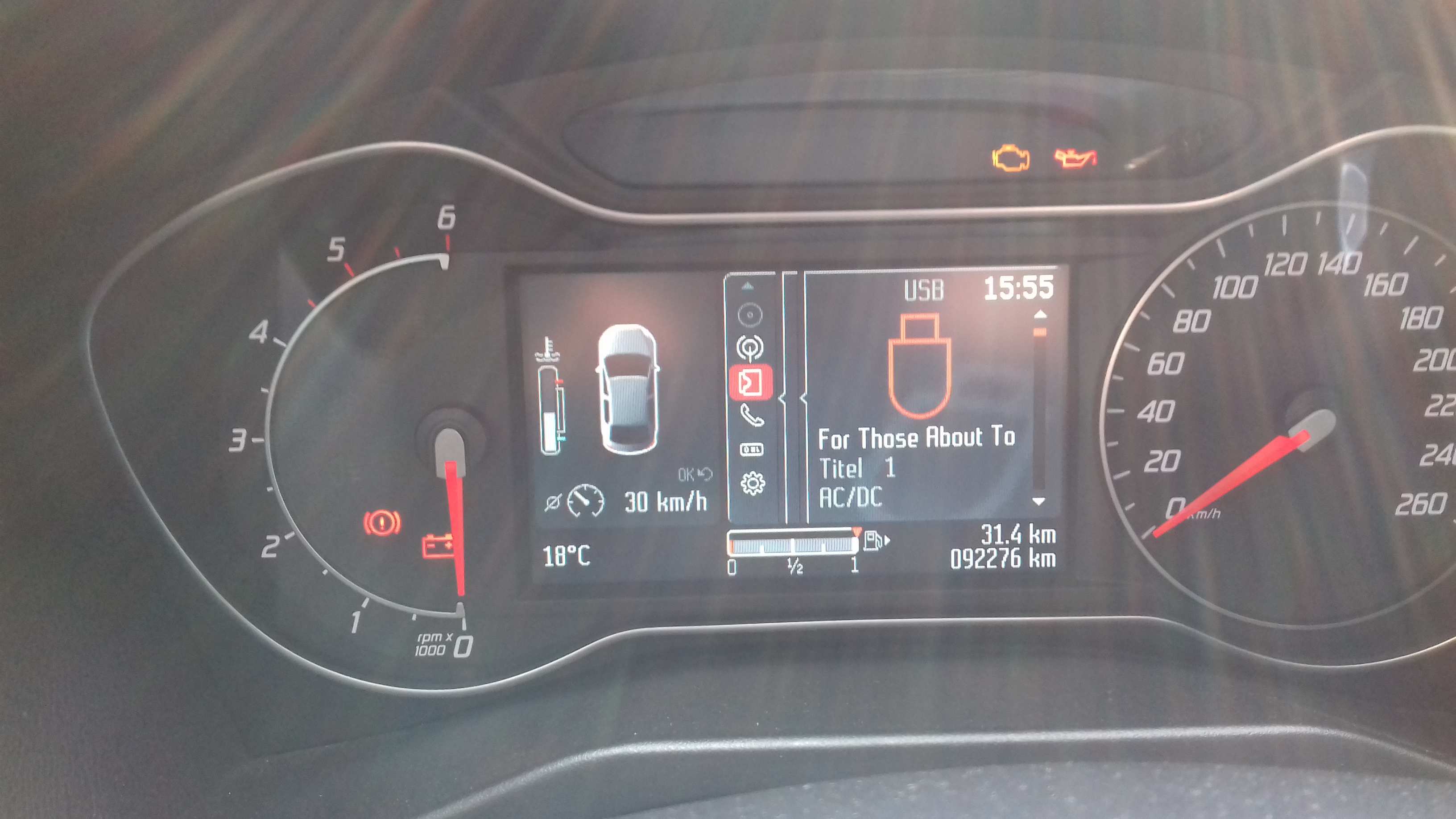

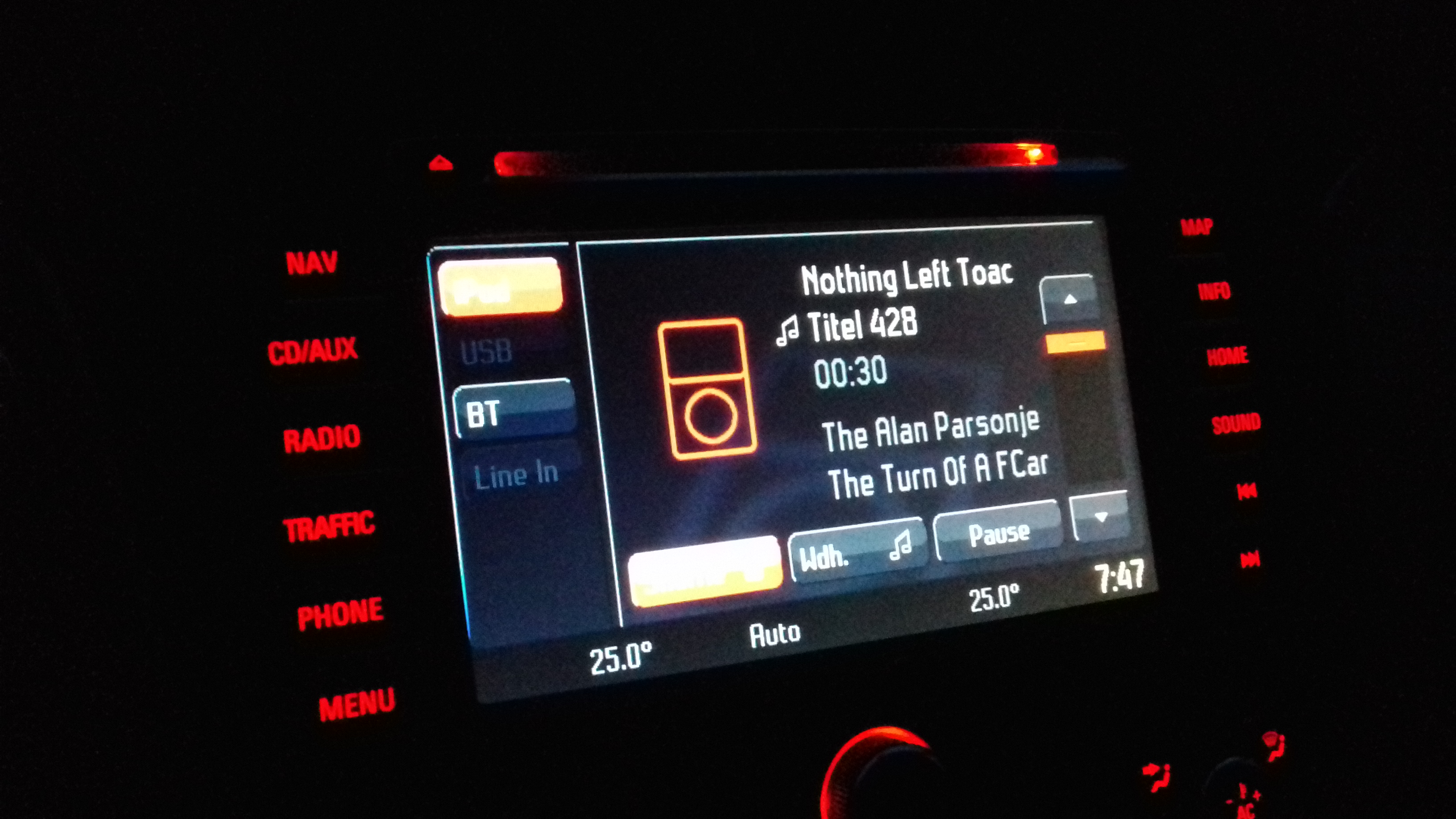

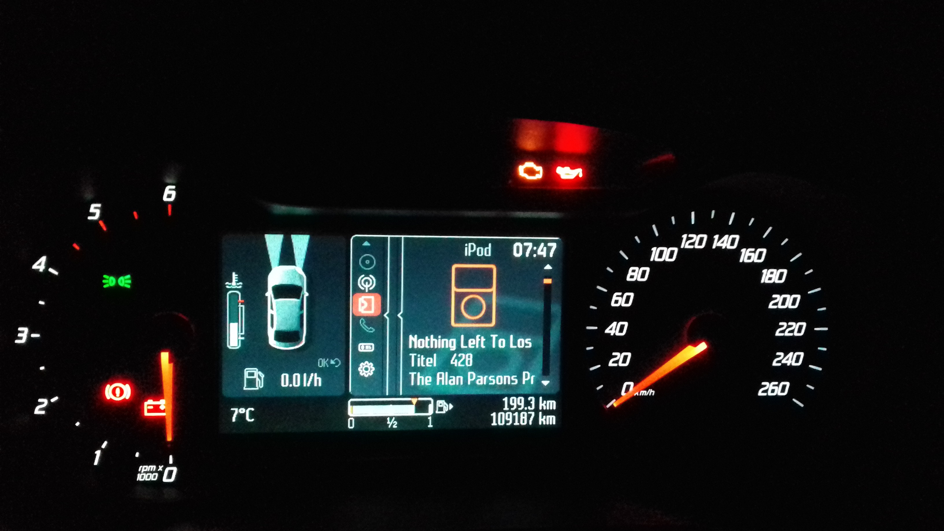

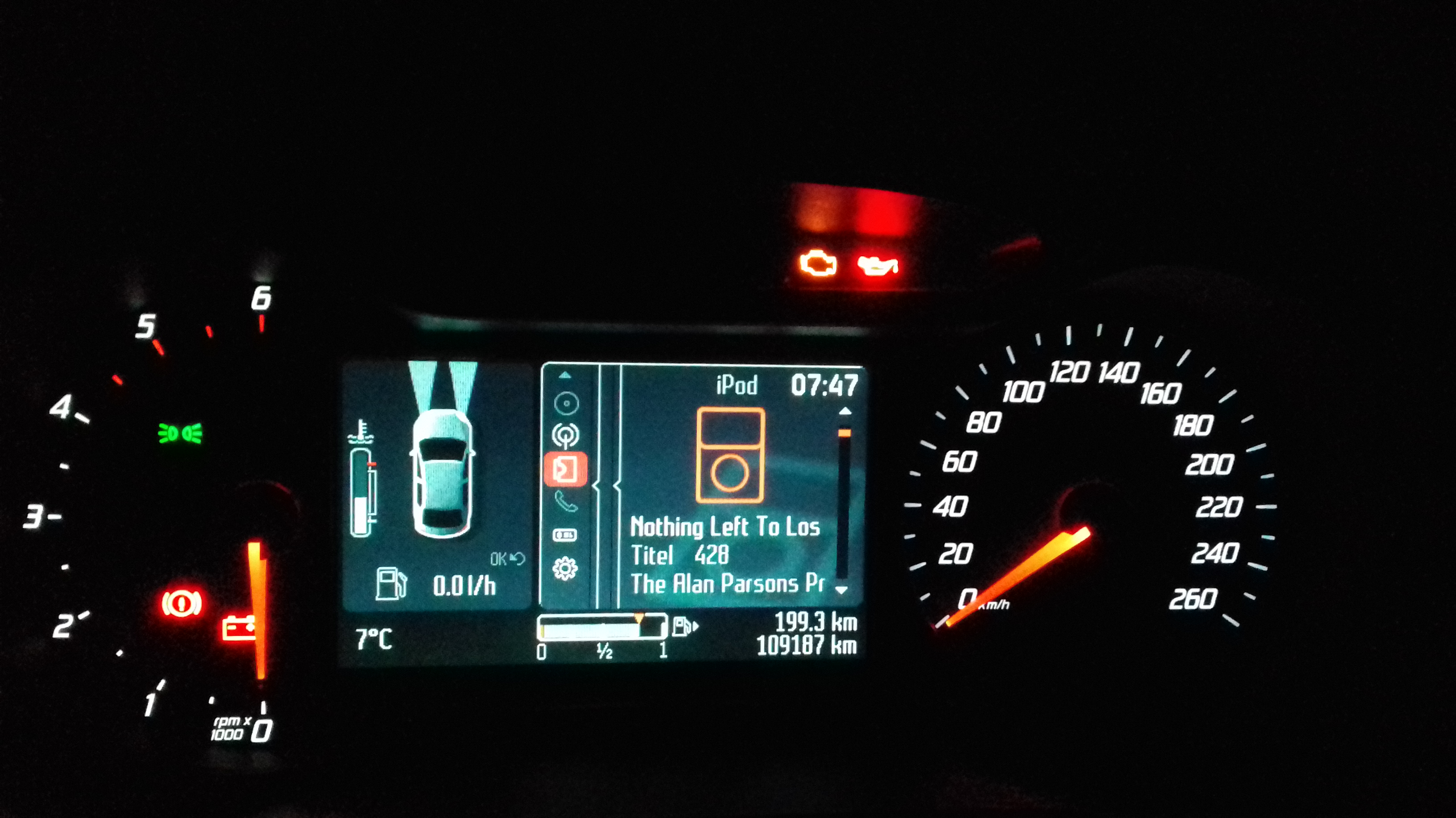

    1. Die Titelanzeige im Display des MCA und im Convers unterscheiden sich (siehe Bilder). Das ist mir zum ersten Mal nach dem 2015er Update aufgefallen.

  • Zu 1: Ich vermute da kann man nicht viel dran ändern. Das ist auch softwarebedingt, d. h. auch wenn MCA und Convers miteinander kommunizieren so haben sie doch unterschiedliche Softwares.
