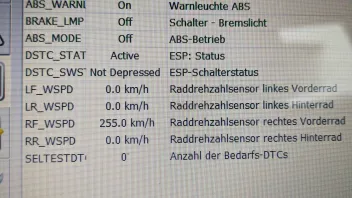

es gibt Neuigkeiten. Habe an meinem Laptop mal paar Treiber nachgeladen. ABS und RCM- Module werden nun angezeigt. Und tatsächlich NATÜRLICH sind Fehler hinterlegt:
ABS-Modul : C1A94 Radgeschwindigkeitsgeber vorn Rechts.
weitere Fehlersymptome: Kurzschluss im Stromkreis an Masse
RCM-Modul: U0415 Ungültige Daten vom Steuergerät A . Antiblockierbremssystem (ABS) empfangen
Jetzt natürlich die Frage: WAS ist defekt, denke das eine begünstigt das andere. Airbag-Leuchte ist ja auch an, aber dazu gab es keinen Fehler, wahrscheinlich anderes nicht aufgeführtes Modul?!

ABS-Sensor oder Kabel(-Stecker) vorn rechts.
Gut möglich, dass der RCM-Fehler nur ein Folgefehler ist.

Zwischenbericht:
Bin nun endlich Mal dazu gekommen das Rad abzunehmen und mir das Kabel mehr oder weniger anzuschauen.
Die Sichtprüfung hat leider nichts ergeben. Allerdings habe ich dann Mal die Zündung eingeschaltet und das Kabel / Stecker mit dem Multi-Meter durchgemessen. Kommt Spannung an, genau 11,34 . Sollte also passen.
Werde jetzt den Sensor erst einmal erneuern. Ich halte euch auf dem laufendem. Sollte es auch dieser nicht sein, käme meiner Meinung nach nur noch das ABS-Steuergerät in Betracht.
Viele Grüße
Kleines Update:
Es war der Raddrehzahlsensor. Alle Lampen wieder aus und volle Leistung da.
