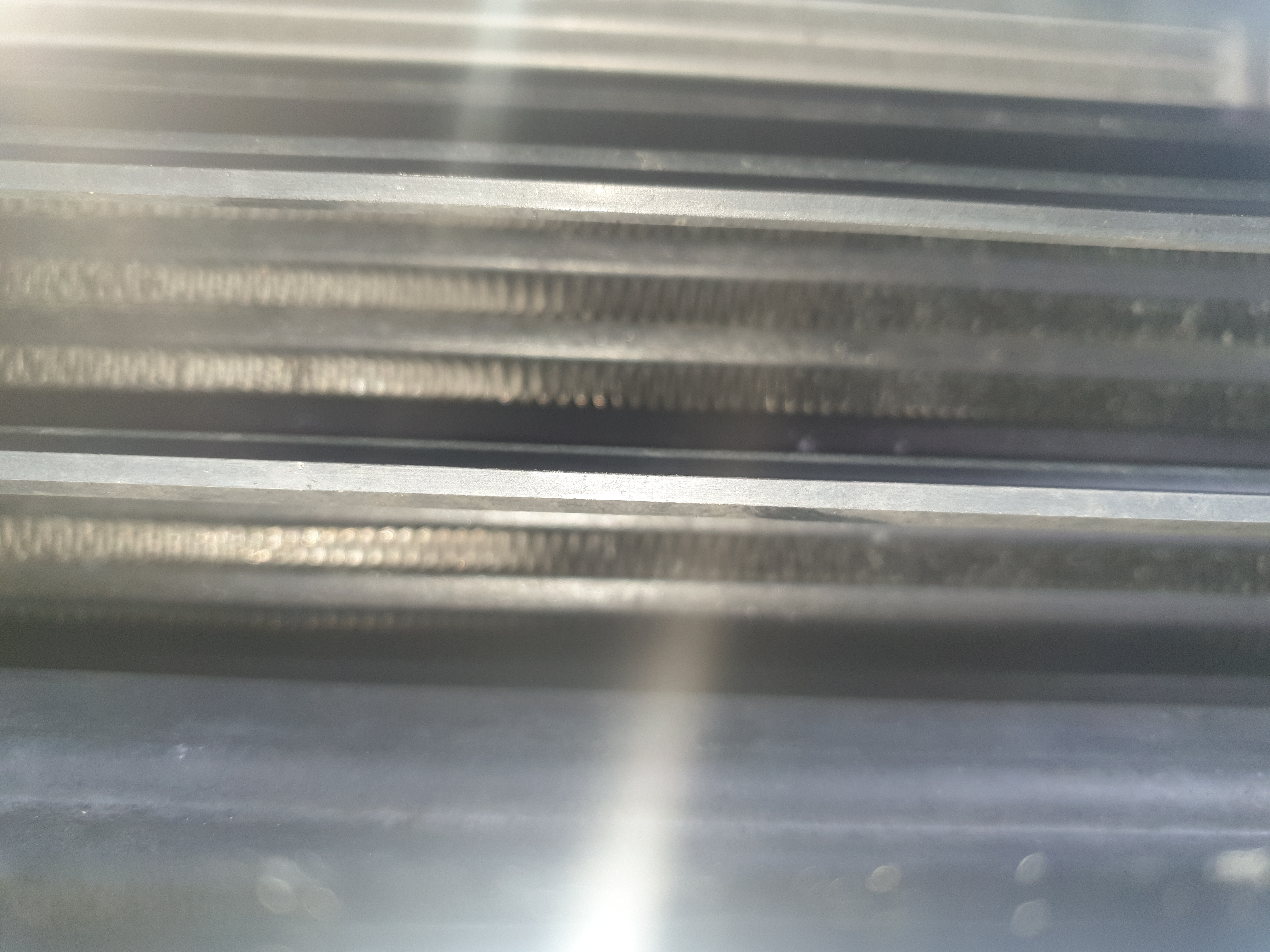

  • Kühlerjalousie intersanntes Thema .......
    Also zuerst mal die kann nicht nur auf und zu die kann ach Zwischenstellungen fahren.
    Nach einschalten der Zündung sollte die Jalousie einmal ganz zu und dann wieder ganz auf fahren, so ermittelt sie ihre Endstellungen.
    Bei abgestelltem Fahrzeug ist die Jalousie immer auf.
    Den Öffnungsgrad der Jalousie bestimmen folgende Parameter
    Kühlmitteltemperatur
    Druck des Kältemittelkompressors
    Umgebungslufttemperatur
    Ansauglufttemperatur
    Fahrzeuggeschwindigkeit
    Im Fehlerfall wird ein DTC gesetzt aber dem Fahrer nicht via Kontrollleuchte angezeigt.Die Jalousie fährt in diesem Fall kontinuierlich auf und zu soweit das noch möglich ist.
    Sollte im Zuge eines Defektes der Jalousie die Motortemperatur zu stark steigen kann es passieren das der Motor in den Notlauf geht.
    Anzumerken wäre noch das im Anhägerbetrieb die Klappe permanet geöffnet ist.

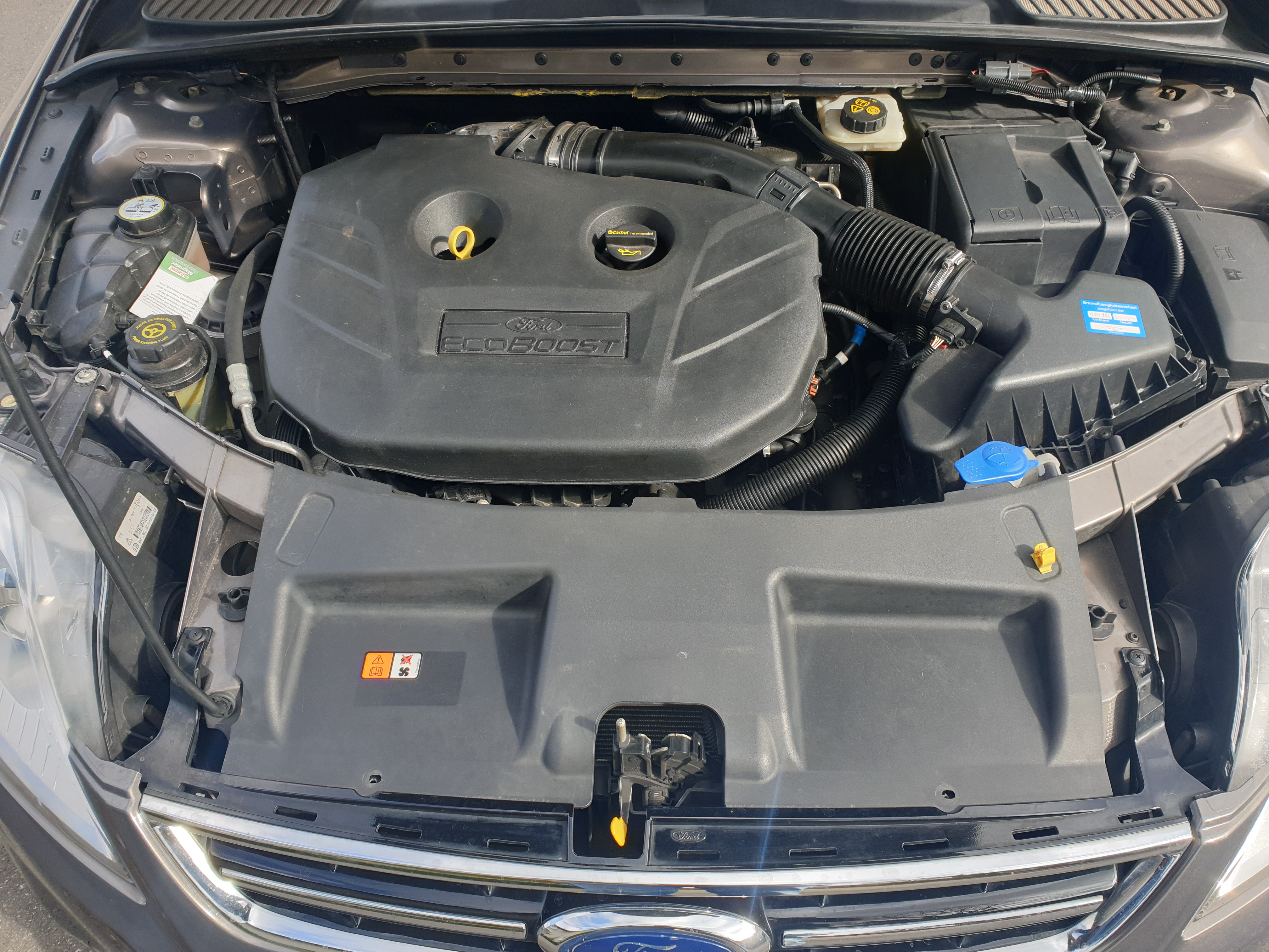

  • Liege ich falsch das ich annehme das der LKK vor dem Kühler liegt sprich hinter der Klappensteuerung. Dann würde meiner meinung nach der Ladeluftkühler zu wenig Frischluft abkriegen

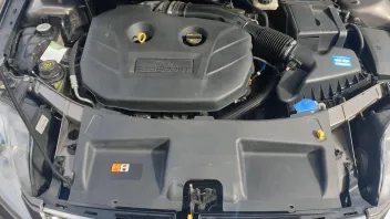

    Mal so ne Frage am Rande, dein Auto angeschaut hast du dir aber schon mal, so mit motorhaube auf und so?
    Der LLK springt dir ins Gesicht wenn du durch den untern Grill schaust.
    Wenn du Teile optimieren willst oder deren Funktion in Frage stellst solltest du schon wissen wo sie sich im Fahrzeug befinden.
  • Da springt mich nichts direkt an.
    Ja ich habe schon desöfteren unter die Motorhaube geschaut.
    Ich kann auch Teile optimieren ohne zu wissen wo sie genau liegen. Denn für den Einbau/Ausbau fahre ich in eine Werkstatt.
    Ich kann auch die Plastikverkleidung etc. ausbauen und selber schauen aber ich dachte das man hier im Forum Informationen austauscht und ich mir euer/dein Wissen zu nutze machen kann.
    Sachen und ihre Funktion in frage zu stellen finde ich nicht schlimm der Ingenieur hat sich bestimmt dabei was gedacht aber für meine "Logik" bekommt der LKK dadurch weniger Luft.
    Auf dem Bild sieht man die Klappensteurung samt Kühler durch die Frontansicht kann man auch davon ausgehen das es sich um die Motorkühlung handelt
