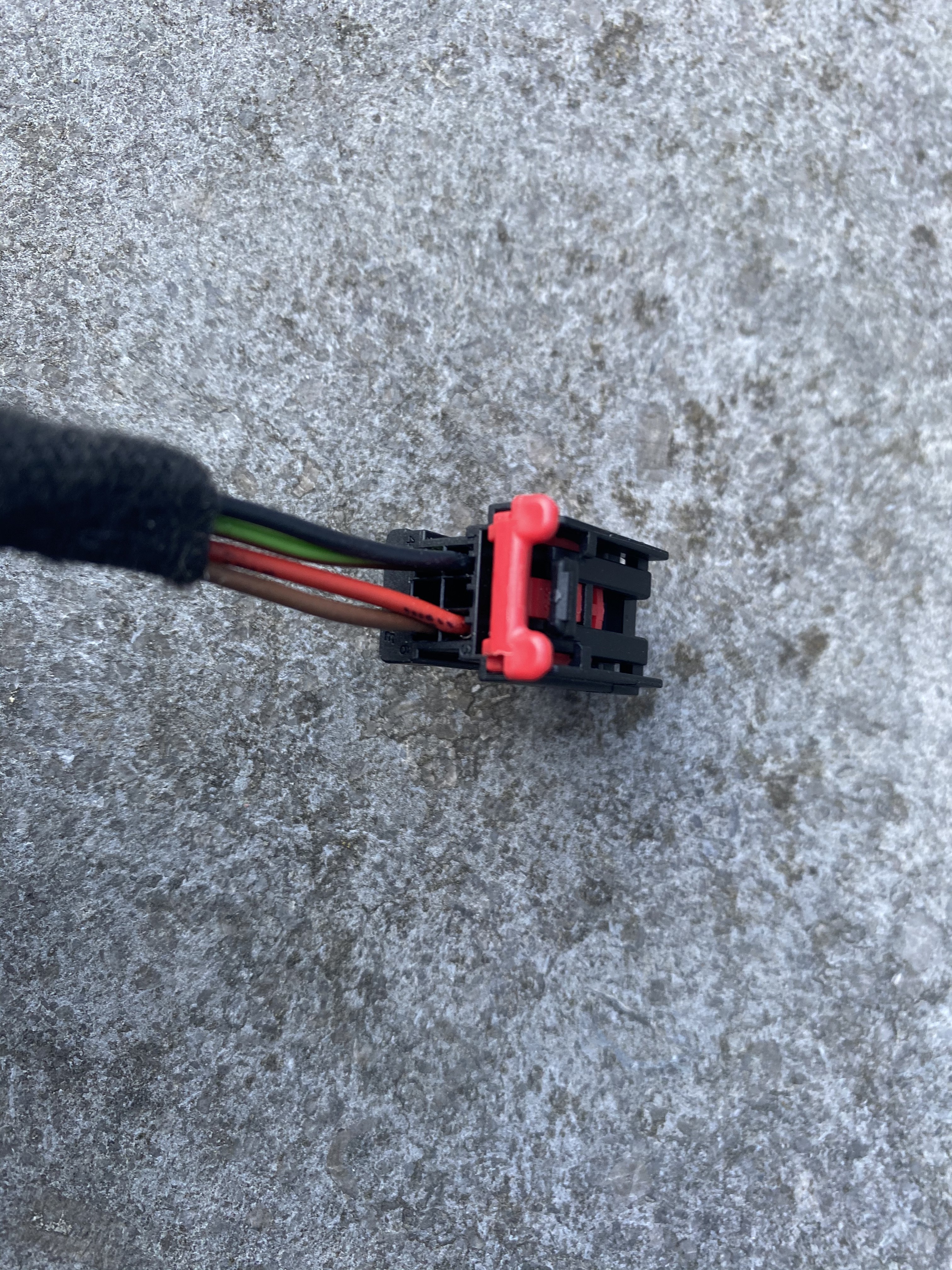

  • Ich habe in meinem vfl das MCA samt vl Mittelkonsole eingebaut.
    Die Blende hat den Power Knopf verbaut.
    Da ich aber das normale Zündschloss habe möchte ich den Knopf für andere Zwecke verwenden.
    Ich würde dafür gerne wissen wie er belegt bzw wie er schaltet.
    Pin 1 schwarz
    3 rot
    4 grün/rot
    6 braun
  • Es ist ein einfacher Schließer.
    Pin 1 - Schwarz - Masse
    Pin 6 - Braun - Beleuchtung (+12V)
    Pin 3 - Rot - Kontakt
    Pin 4 - Grün/Braun - Kontakt
    Nich ganz "einfach" ;)
    Aus Sicherheitsgründen sind die beiden Kontakteingänge parallel geschaltet. Beim Drücken werden beide gleichzeitig auf den Masseausgang durchgeschaltet. Also Pin 3 auf 1 und Pin 4 auf 1. Damit bei altersbedingter Kontaktschwäche des Tasters wenigstens einer der beiden Kontakte noch zustande kommt.
  • Danke für den Hinweis, das war noch wichtig zu wissen das sie gegen Masse schalten und nicht potentialfrei.
  • quasi Backup
  • Ok. Danke für die Info.
    Dann kann man ja mit der Masse ein Relais ansteuern.
    Ich überlege mit dem Knopf mein Garagentor zu öffnen.
