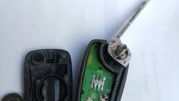

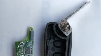

    Ich habe keine Möglichkeit, zu prüfen, ob sich der Transponder noch anlernen lässt.
    Mechanisch ist er nicht beschädigt, ich habe aus Neugier den Schlüssel geöffnet und zur Info mal fotografiert.
