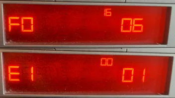

  • Defekte Stellmotoren in der Luftverteilung legen einen Fehlercode ab, hast du die möglichkeit das mal auszulesen?
    Und schau mal hier in diesem Thread, besonders die Beiträge 1 und 12. Ist zwar jetzt nicht exakt das gleiche wie bei deinem Mondeo aber vielleicht hilfts bei der Lösungsfindung.
