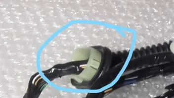

Ich hab mal ein Bild angehängt mit dem Teil den ich suche.
Glücklicherweise müsste nichts ausgepinnt werden, da bei mir die rechte Seite mit dem Wischwasserschlauch kaputt ist und man den ja abziehen kann. Dachte mir nur unter Kabeldurchführung können sich mehr Leute etwas vorstellen.
AAAH! Jetzt weiss ich was Du meinst. Nein, leider, die gibt es nicht einzeln. Die besten Chancen hast Du bei Gebrauchtteilen. Ich fürchte jofel und ich haben kürzlich so einen weggeschmissen, nach unserer Umrüstaktion auf RFK...
Oder du hast jemand mit 3D Drucker in Bekanten Kreis.
So was kriegt man hin,meine Kumpel modelbauer,macht mittlerweile fast alle ersatz Teile selbst.
Mfg
Danke veni40 , daran hab ich gar nicht gedacht obwohl neben mir mein 3D-Drucker steht.
Hab mir die beiden Plastikhalter jetzt in Fusion360 erstellt und mal ausgedruckt. Hab es vorher eingebaut und was soll ich sagen, passt perfekt. Zwischen Original links und meinem Nachbau merkt man keinen Unterschied. Die .stl kann ich gerne auch zur Verfügung stellen wenn Interesse besteht.
