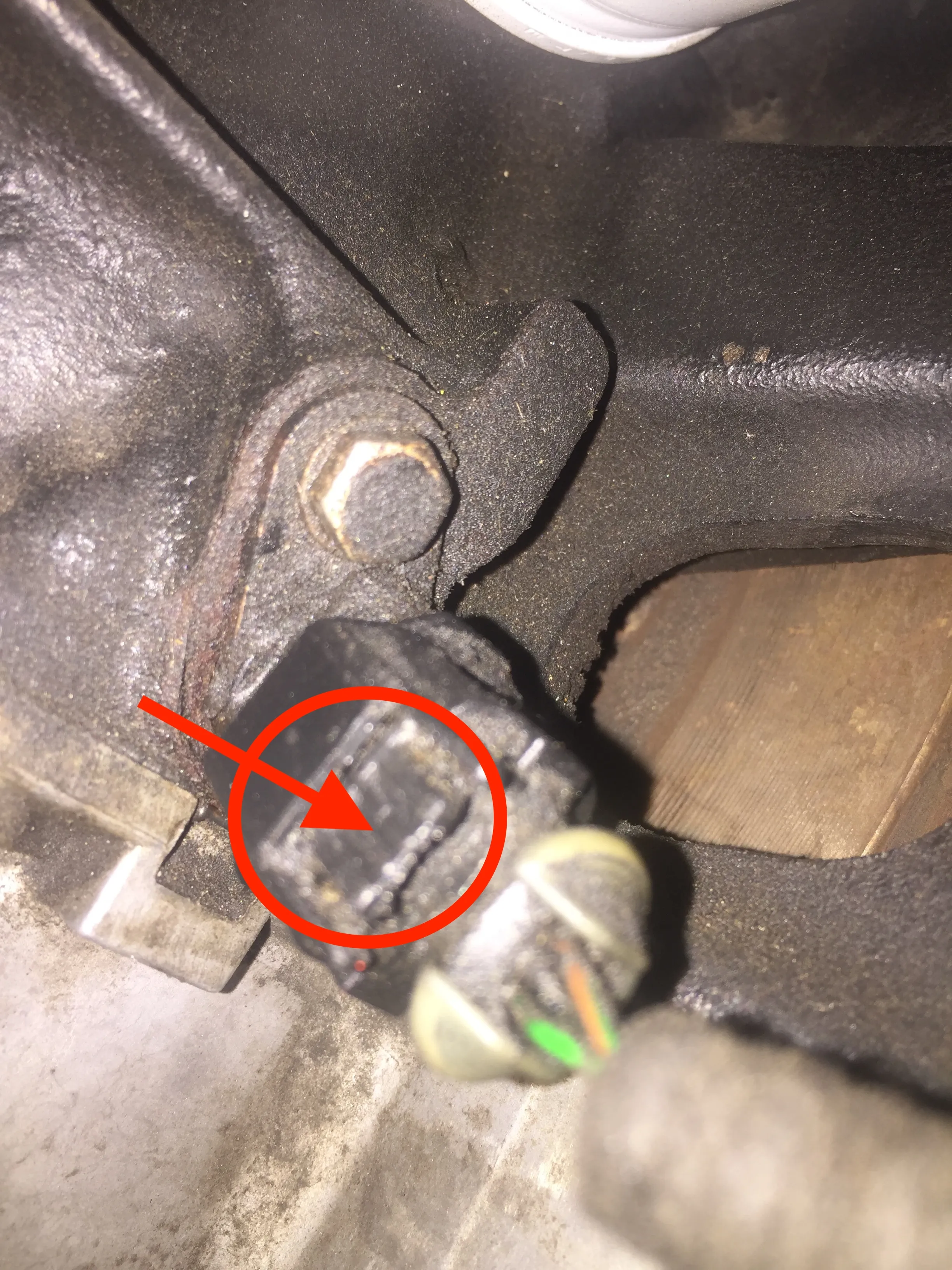

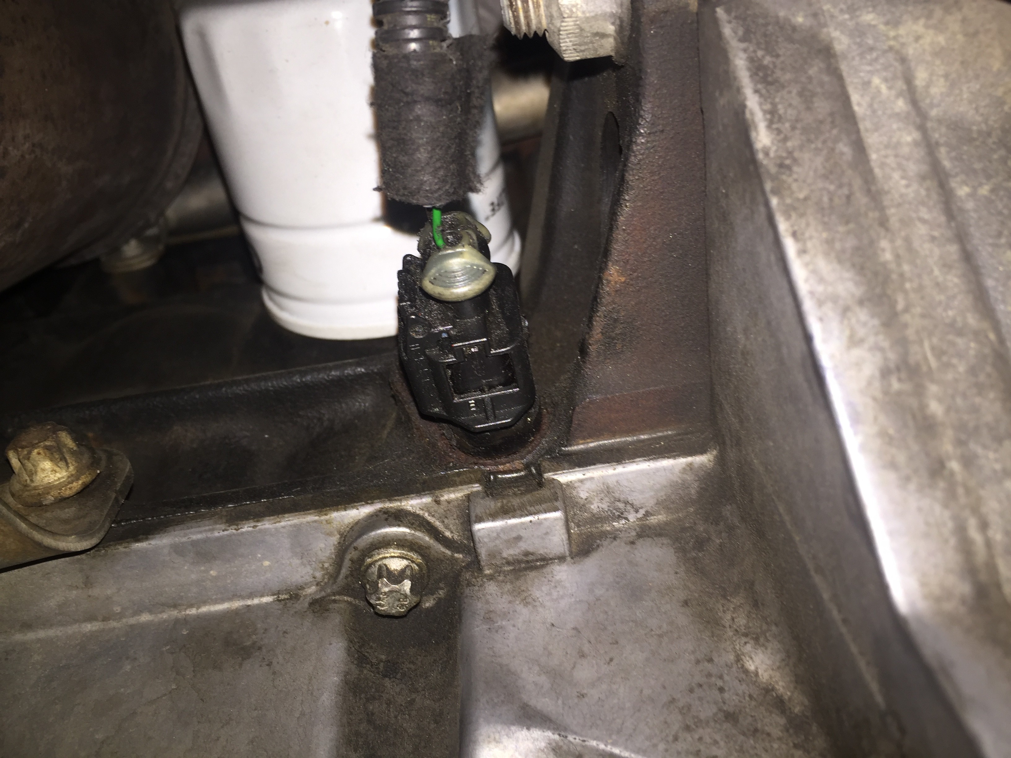

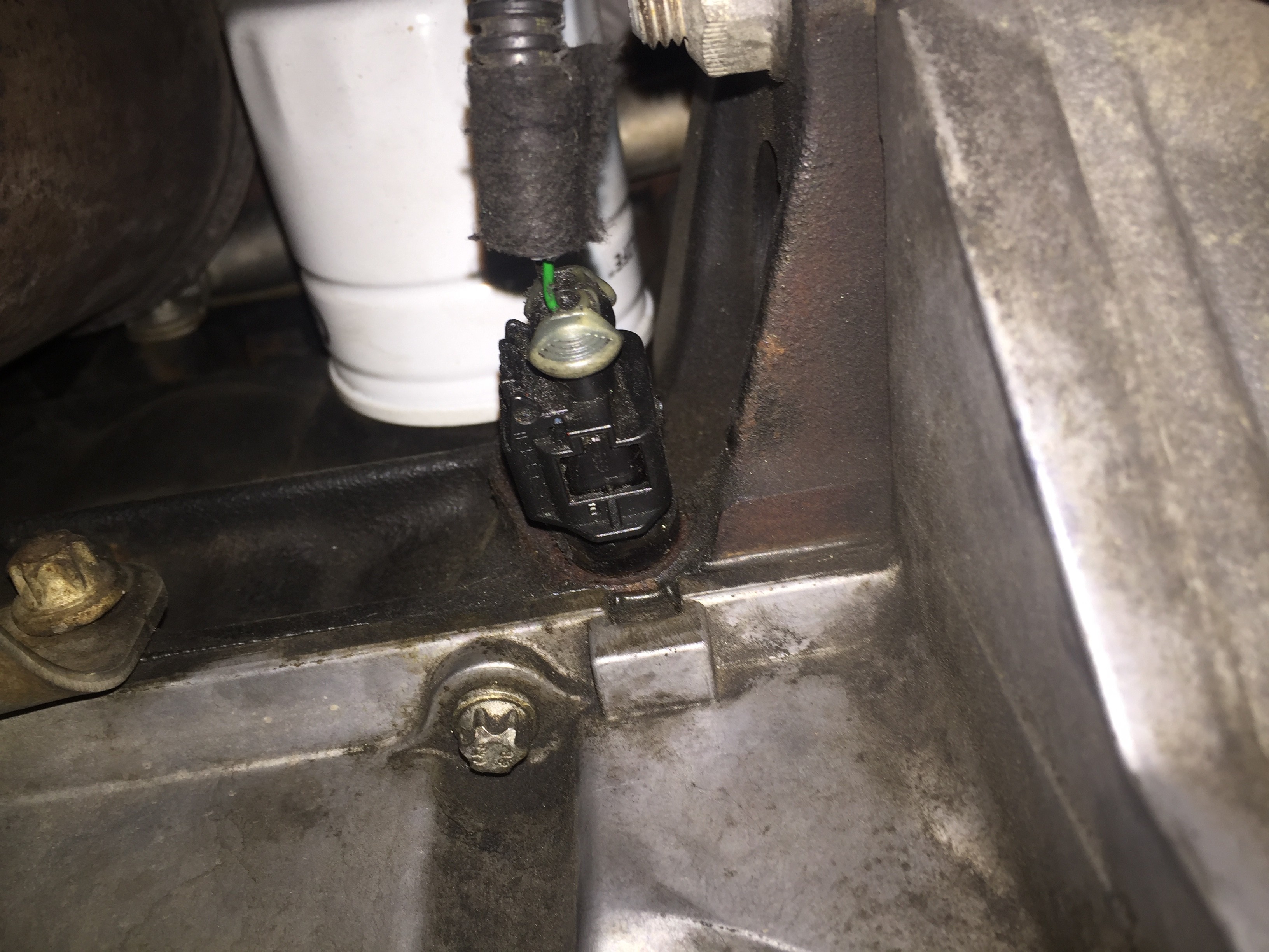

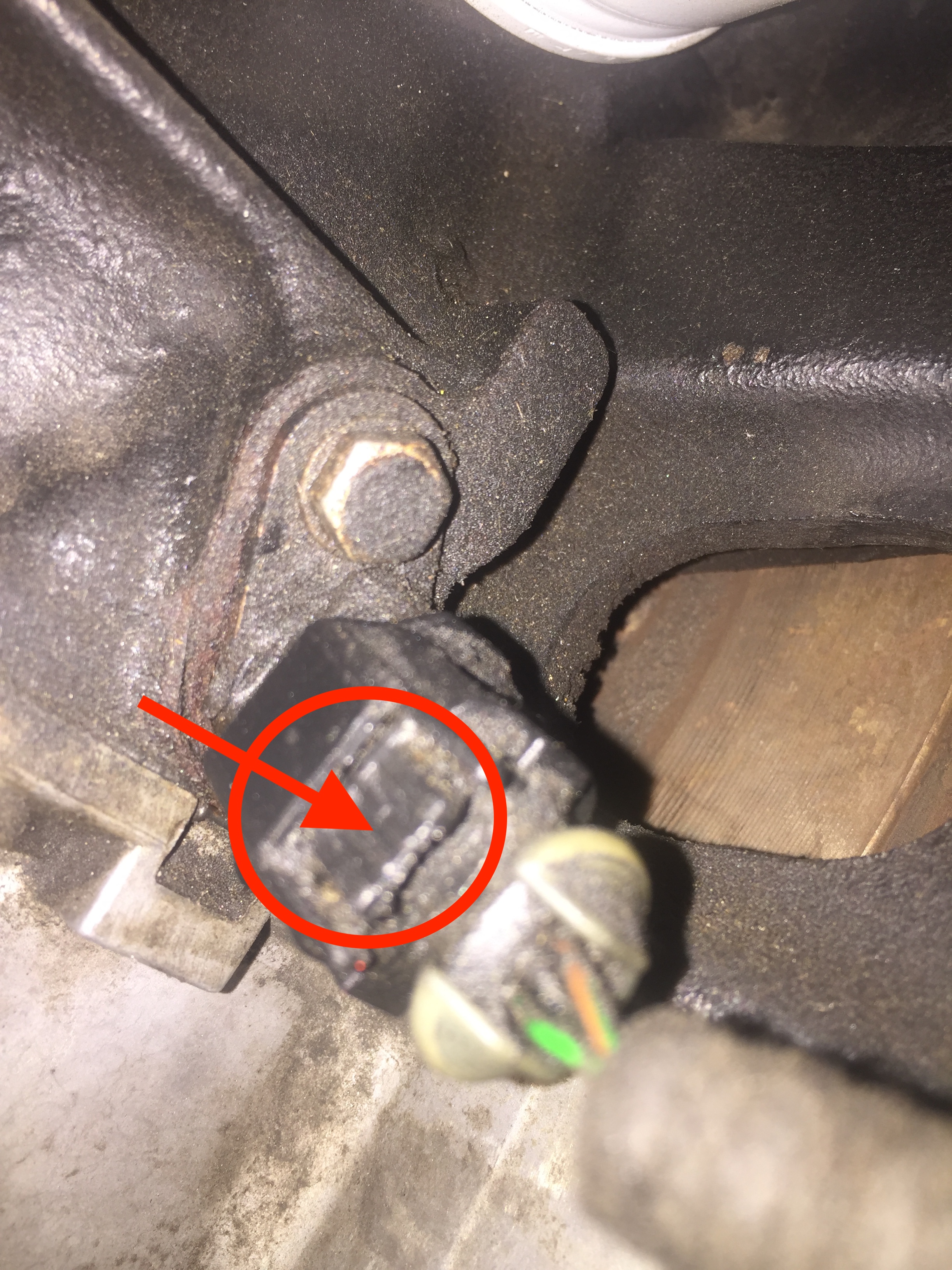

Entriegelung Stecker Opel Astra
Ist das ein G?
Nein, Astra H , 1,6 Motorkennung XEP
Astra G und H haben beim KWS Druckclipverschluss. Also eindrücken und abziehen.
Dann muss ich noch mal probieren
Eventuell ist dort ne dichtung und Unterdruck der es erschwert den Stecker abziehen zu können hatte ich beim mondeo auch einmal ab geht's einfacher
