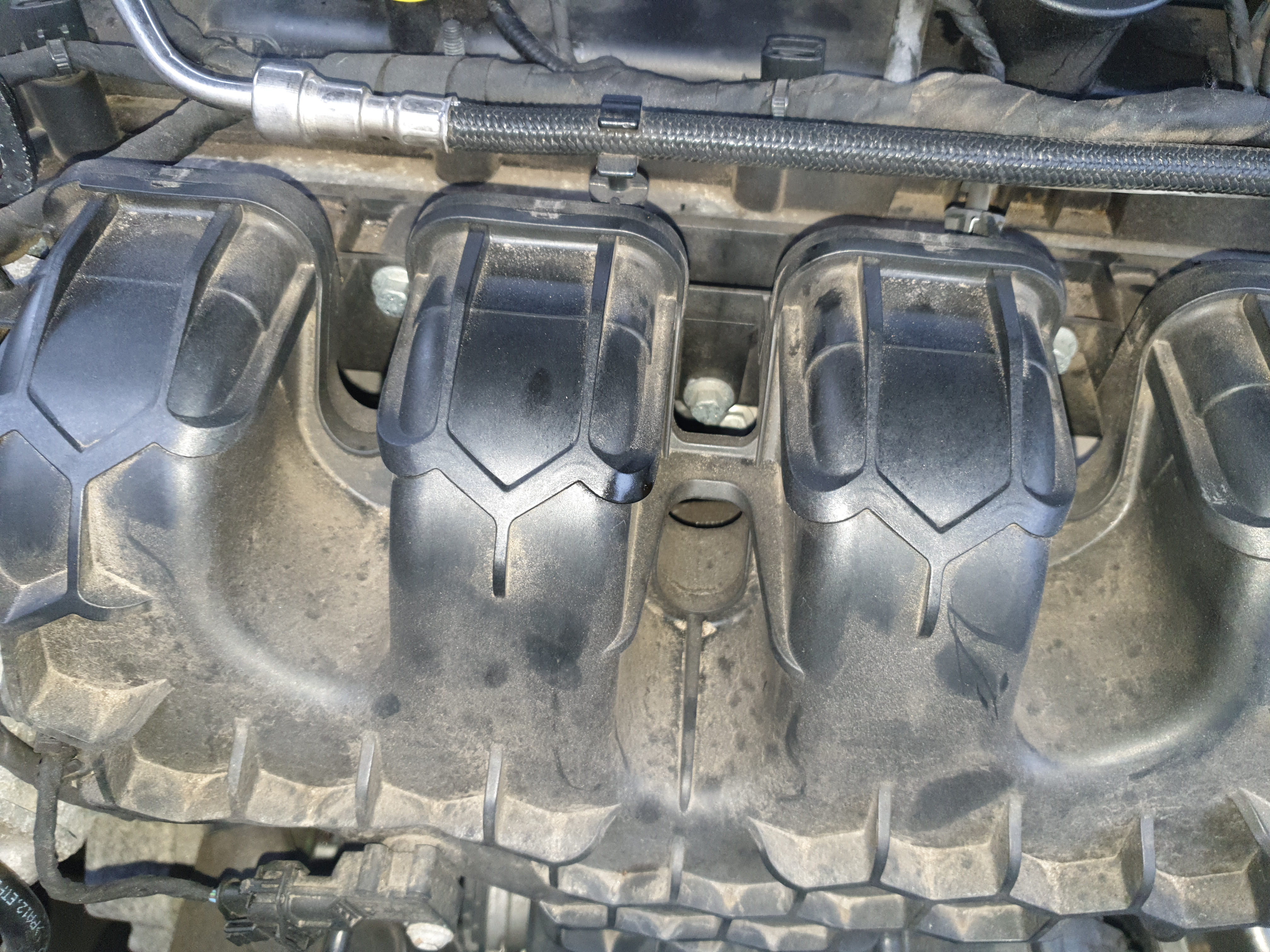

  • Tja Freunde ich finde nur 5 Schrauben an der Ansaugbrücke, hab die Brücke nicht ab bekommen.
    Was mir noch aufgefallen ist, das es im Motorraum nach Abgasen riecht.
    Keine Ahnung ob es normal ist.
  • Abgase werden ja zum Teil wieder zurückgeführt, könnte also normal sein. Ansonsten hätte ich auch Abgaskrümmer getippt. Da müsste man dann aber Schmauchspuren sehen...
  • Hab die 5 Schrauben gelöst, alles andere dran gelassen. Drosselklappe hab ich dran gelassen weil man da von oben scheiße ran kommt.
    Hab an der Brücke gezogen wie sau, ging nicht ab. Vielleichtggehe ich nochmal mit nem Schlitzschraubendreher bei und benutze den als hebel, hab nur Angst das was bei der Brücke abbricht.
    Ich glaube nicht dass das eine so gute Idee ist. Nicht dass du dir da am Zylinderkopf Kerben reinmachst oder wie du selbst sagst dass da das Plastik der Brücke beschädigt wird.
  • hab recht, gerade nochmal geschaut, 5 schrauben 20Nm.
    Mondeo 1993 CLX 16V 90PS
  • Einfach mit Gewalt dran ziehen oder geht die nur leicht runter wenn auch Drosselklappe ab ist
  • so bissel klebt an der dichtungen, sonst aufpassen auf die hülse in der mitte. droßelklappe kannst dran lassen, einfach unten die schlauchschelle abschrauben.

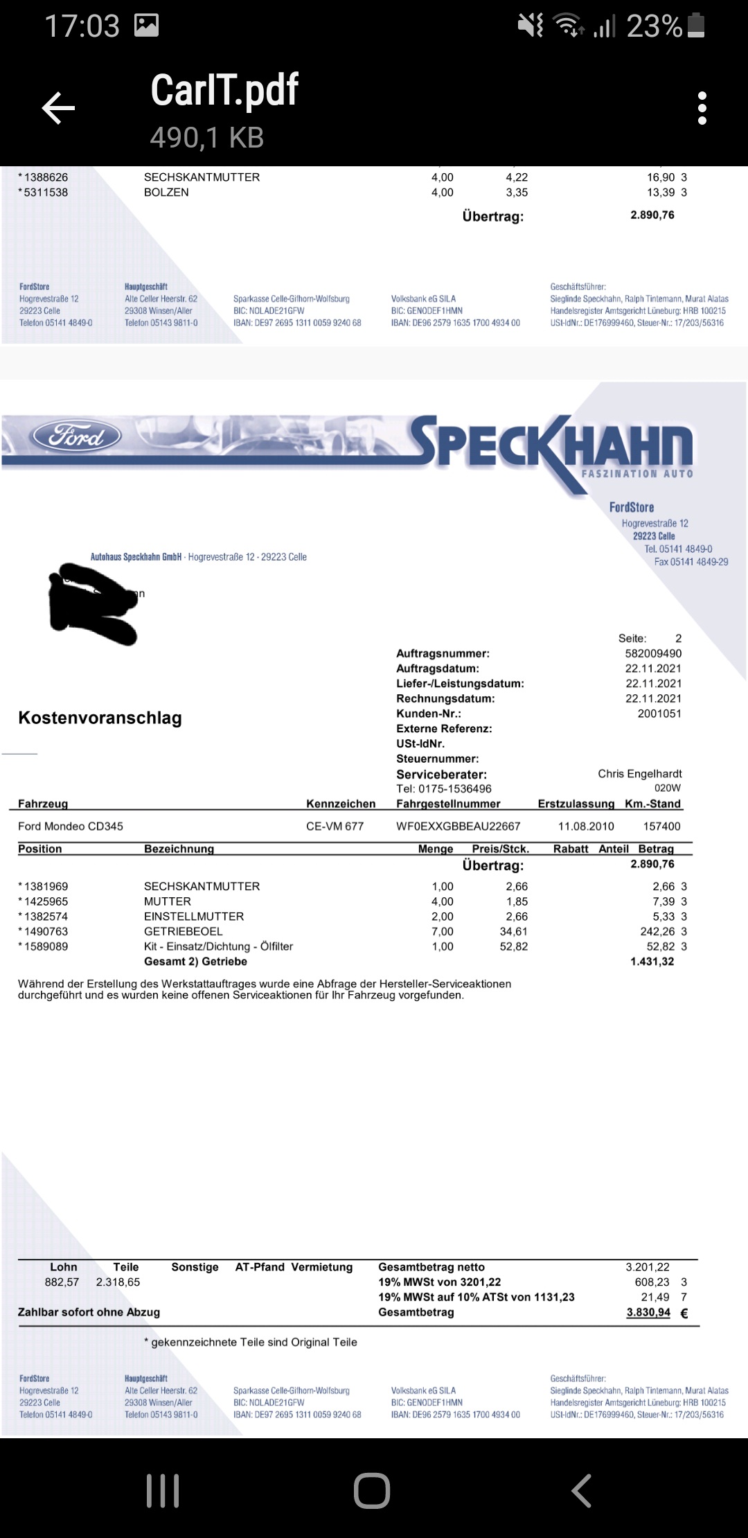

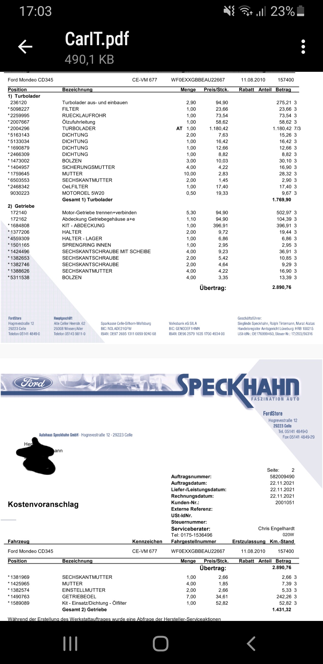

  • Ford hat seinen Kostenvoranschlag geschickt...
    Ist auch nur ein AT Turbolader, ein neuer wäre doppelt so teuer meinten sie.
    Doppelt so teuer... Wie kommen die darauf? Der in dem Kostenvoranschlag ist ein Neuteil. Austauschteil nur insofern dass die deinen alten defekten Lader gegen einen neuen austauschen und der defekte geht dann zum Hersteller Borg Warner zurück und wird dort aufgearbeitet. Danach gehen diese über den Ford-Ersatzteilhandel und einer anderen Teilenummer wieder in den Verkauf als sog. Re-Manufactured-Teil. Macht preislich nur einen geringen Unterschied. Im Gegenteil, die RM-Teile sind sogar etwas teurer.
