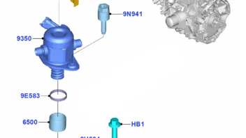

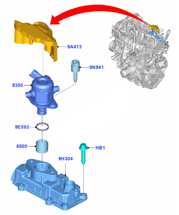

    Beispielbild einer Pumpe für den 1.6 Ecoboost, dazu gehört der Stößel, der von der Nockenwelle angetrieben wird.
    Hier etwas Info aus dem Teilekatalog:
    Auszug aus einem Schnittmodell des 2.0 Ecoboost:
