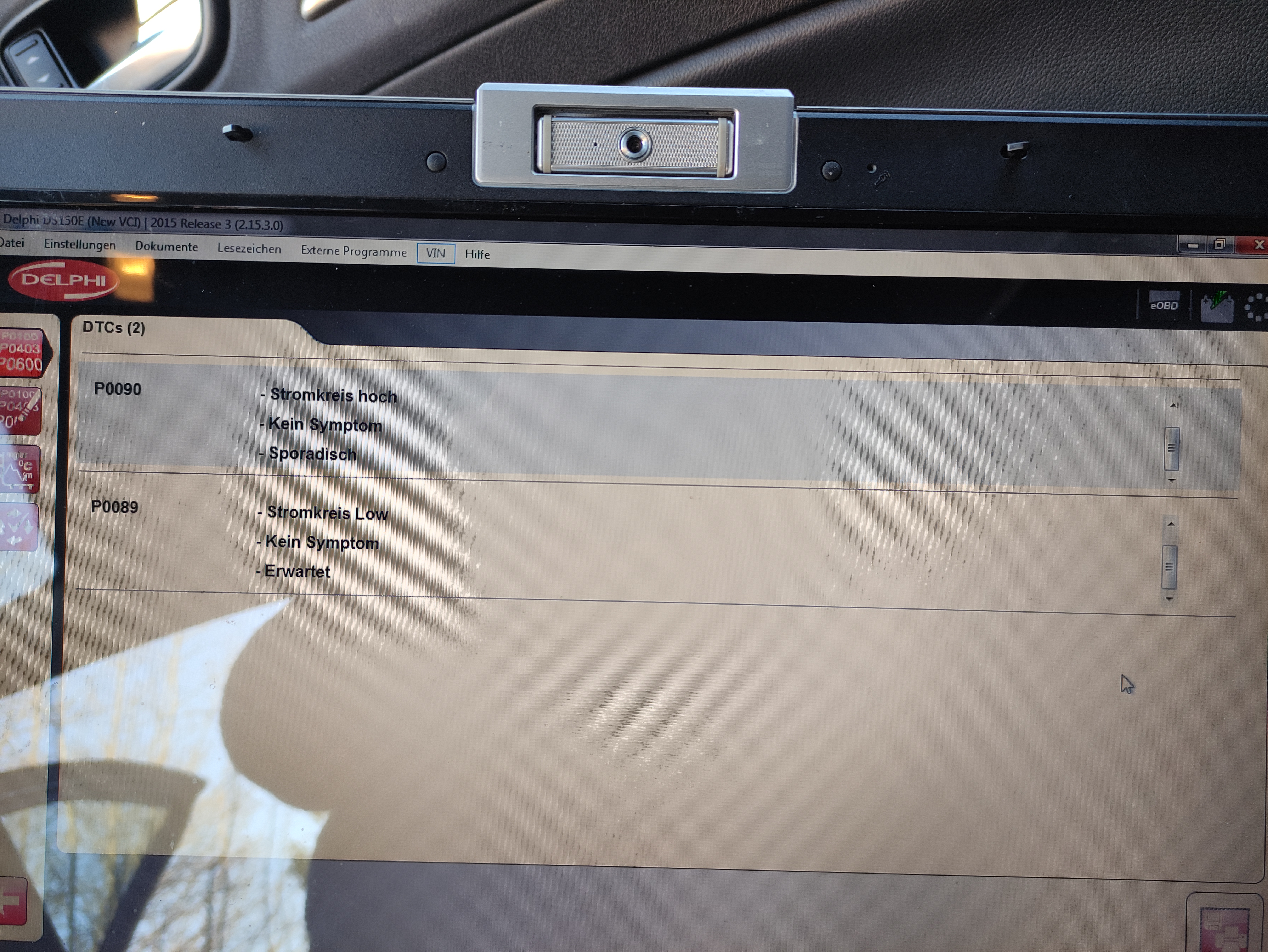

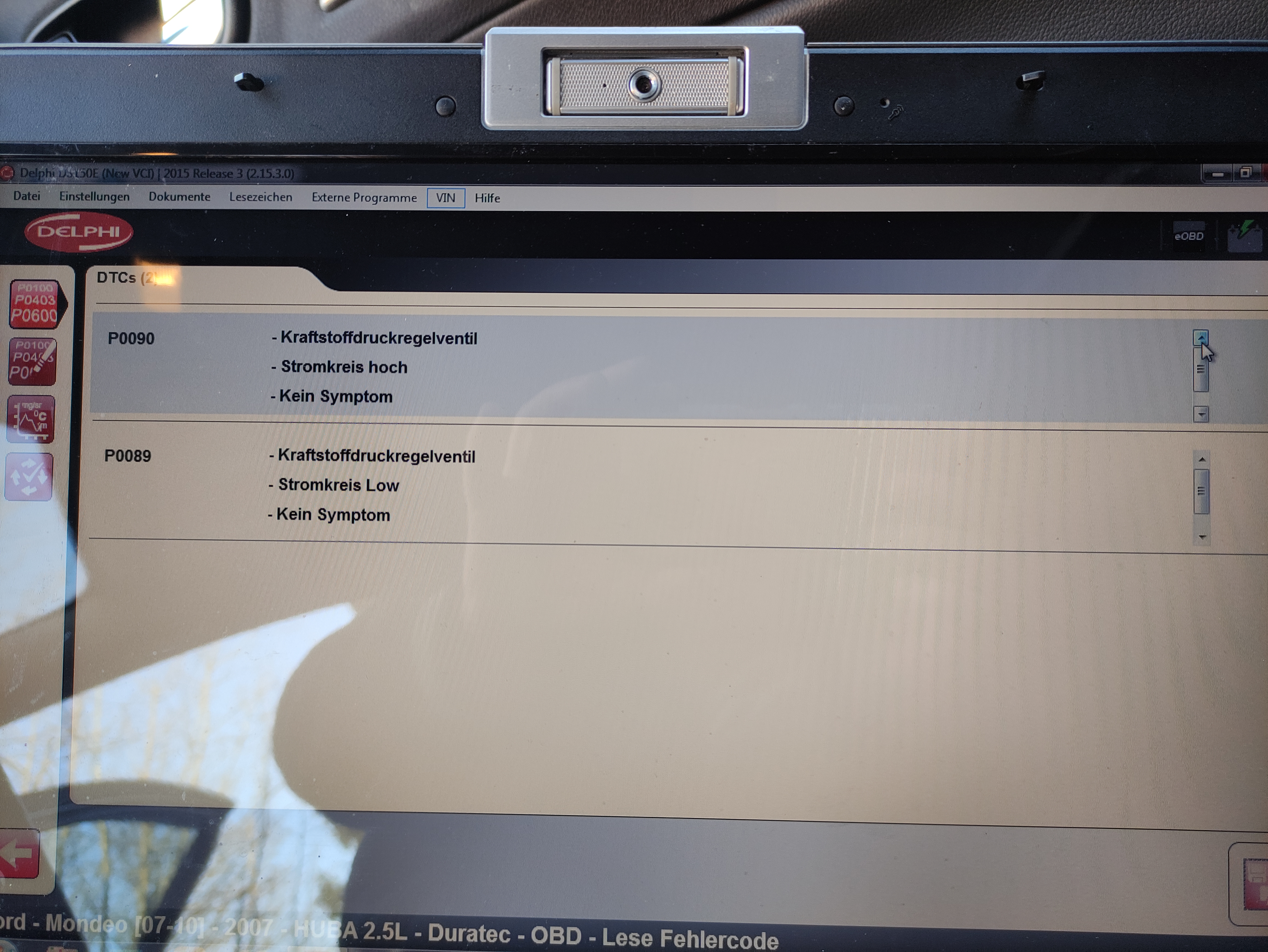

Hilfe habe 2 Fehlercodes die immer wieder erscheinen.
  • Ich benutze dafür Forscan ebenfals mit einem uralt Laptop läuft noch Vista drauf.
  • Habe dann Baugleiche Relais im Motorsicherungskasten untereinander getauscht und es ging wieder.
    Öhm, welches Relais genau?
    Unsere Mondeos haben zwar ein Kraftstoffpumpenrelais, aber das sitzt unerreichbar im Inneren des BCM.
