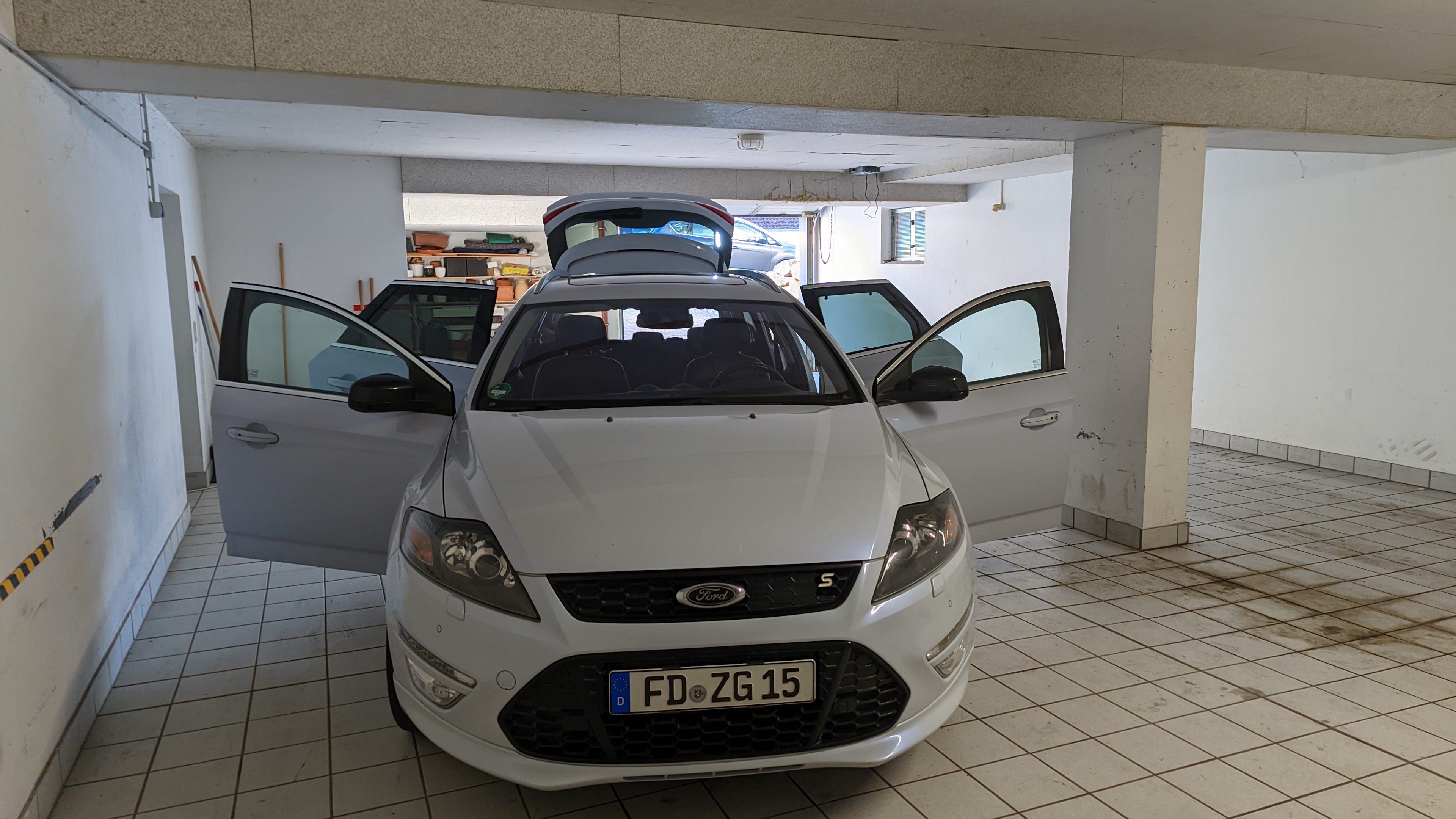

    wollte mal eure Erfahrungen mit Auffahrrampen erfragen. Nachdem ich letztes Jahr den Super Gau hatte und mir beide Auffahrrampen unter mein Auto gezogen habe (Metall auf Fliesen, schlussendlich ziemlich dumm), will ich mich nochmal dran machen die Dinger nutzbar zu machen. Habe eben mal ne anti Rutsch Matte unter die Rampen gelegt. Meiner Meinung nach immer noch nicht safe. Will jetzt mal ein Anti Rutsch Klebeband bestellen, damit die Rampe direkt verbunden ist. Habt Ihr Erfahrungen?

  • Ich guck mir das morgen mal an und setz Bohrungen in die Rampe. Ggf. kann ich sie So ausrichten, dass Sie genau in die Fugen gehen. Alles ein Akt, aber schlussendlich besser als Wagenheber und Unterstellböcke. Ich habe zwar auch nen Mechaniker an der Hand, aber mich nervt es an, wegen nem Ölwechsel da jemanden zu kontaktieren. Sowas muss/sollte auch zu Hause möglich sein.

    Ist halt nur Schlecht, wenn die komplette Tiefgarage gefliest ist
  • Sorry....aber wer fliest denn bitteschön eine Tiefgerage...:lol:
  • Frag mich...Die Welt ist verrückt?
  • Shit ...das ist wirklich blöd...
  • Leg einfach ne dünne Gummimatte unter die Rampen.
    Das kommt in Privathäusern schonmal vor, um den Boden besser z.B. von Ölflecken reinigen zu können - was hier offensichtlich vernachlässigt wurde ;)
