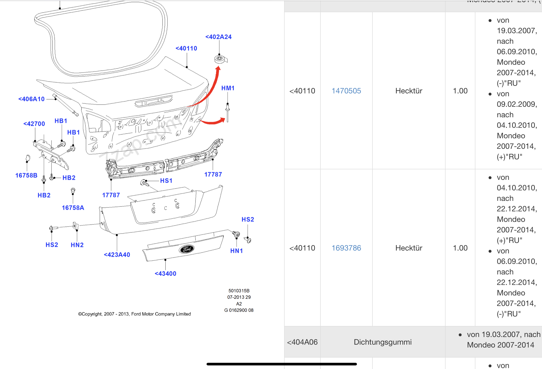

    nachdem meine Rückfahrkamera in der Stoßstange den Geist aufgegeben hat, würde ich gerne eine neue in der Griffleiste einbauen - hab die Heckklappe auch schon soweit zerlegt,nur die Leiste bekomm ich partout nicht ab. Scheinbar ist die Befestigung beim Stufenheck anders gelöst als bei Fließheck und Turnier.
    So schauts von innen aus:
    [Blockierte Grafik: http://spnth.de/fotos/uploads/big/247380990244f3165fd28b813b5c104b.jpg]
    Scheint von außen (unter der Leiste) geschraubt zu sein, aber von außen seh ich keine Möglichkeit dran zu kommen...
    Jemand einen Tipp für mich was noch alles ab muss?
    Danke,
    Lg Flo

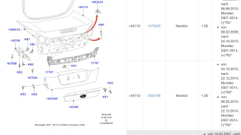

  • Was wird denn von der M6 Mutter gehalten? So war das Prinzip beim MK3 Stufenheck mit diesen Muttern
  • hilft das ? 4 Schrauben an der Rückseite im oberen Bereich. Wie es ausschaut ist da aber noch Klebeband im Spiel. Also Angelsehne und ab das Teil.
