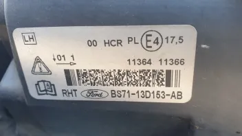

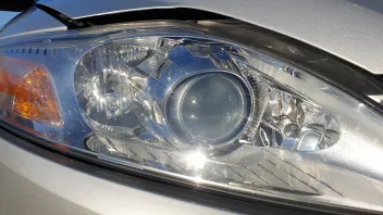

    ich habe mir einen 2.2 TDCI gebraucht geleistet. Nun ist mir aufgefallen dass beim ausrichten der Scheinwerfer der rechte sich nicht in der Höhe ausrichtet. Alles andere (Kurvenlicht, links rechts ausrichten und so funktioniert) links geht die Leuchtenweitregelierung. Was könnte es sein und gibt es den Stellmotor einzeln?
    Rechte Scheinwerfer Nr: BS71-13D152-Af

  • Wahrscheinlich liegt die Ursache im Scheinwerfer selbst. Leider gibts den Stellmotor beim Xenon nicht als Einzelteil.
  • Ich bin mir da nicht so sicher ob dass ein Xenon-Scheinwerfer ist ? weil krurvenlicht und mit lenken drin ist. Habe auch eine Leuchttenweitregulierung am Lichtschalter.
  • Habe auch eine Leuchttenweitregulierung am Lichtschalter...weil krurvenlicht und mit lenken drin ist
    Dann sinds keine Xenon sondern die mitlenkenden AFL-Scheinwerfer. Aber den Stellmotor wirst du nicht einzeln bekommen. Höchstens wenn du einen gebrauchten kompletten Scheinwerfer irgendwo her bekommst.
  • Bislang ist es ja auch nur eine Vermutung das der Stellmotor einen weg hat. Es könnte genauso ein mechanisches Problem sein, oder ganz einfach an der Steuerleitung/Kontakt liegen.
    Bei Höhenverstellung ist immer synchron geschaltet, sprich da wirkt dasselbe Signal vom HCM-Modul auf beide Scheinwerfer parallel.
    Die Pinbelegung bei den Scheinwerfern ist bei RE+LI dieselbe (https://mk4-wiki.denkdose.de/artikel/schein…ng_scheinwerfer), Du könntest also einfach mal einen Quertausch machen und schauen ob das Problem "mitwandert". Wenn ja, liegt es am Scheinwerfer, wenn nein, an der Verkabelung.
