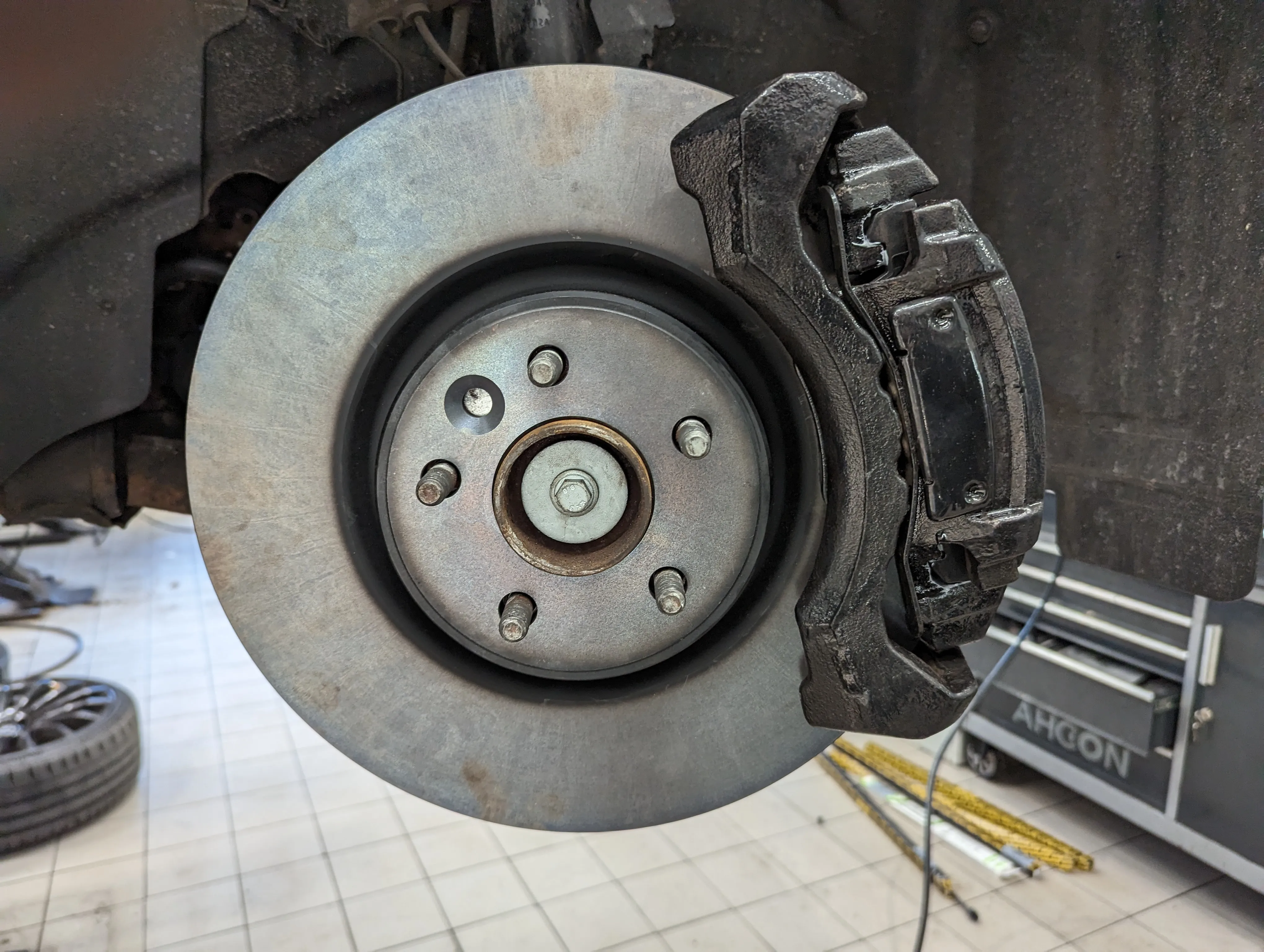

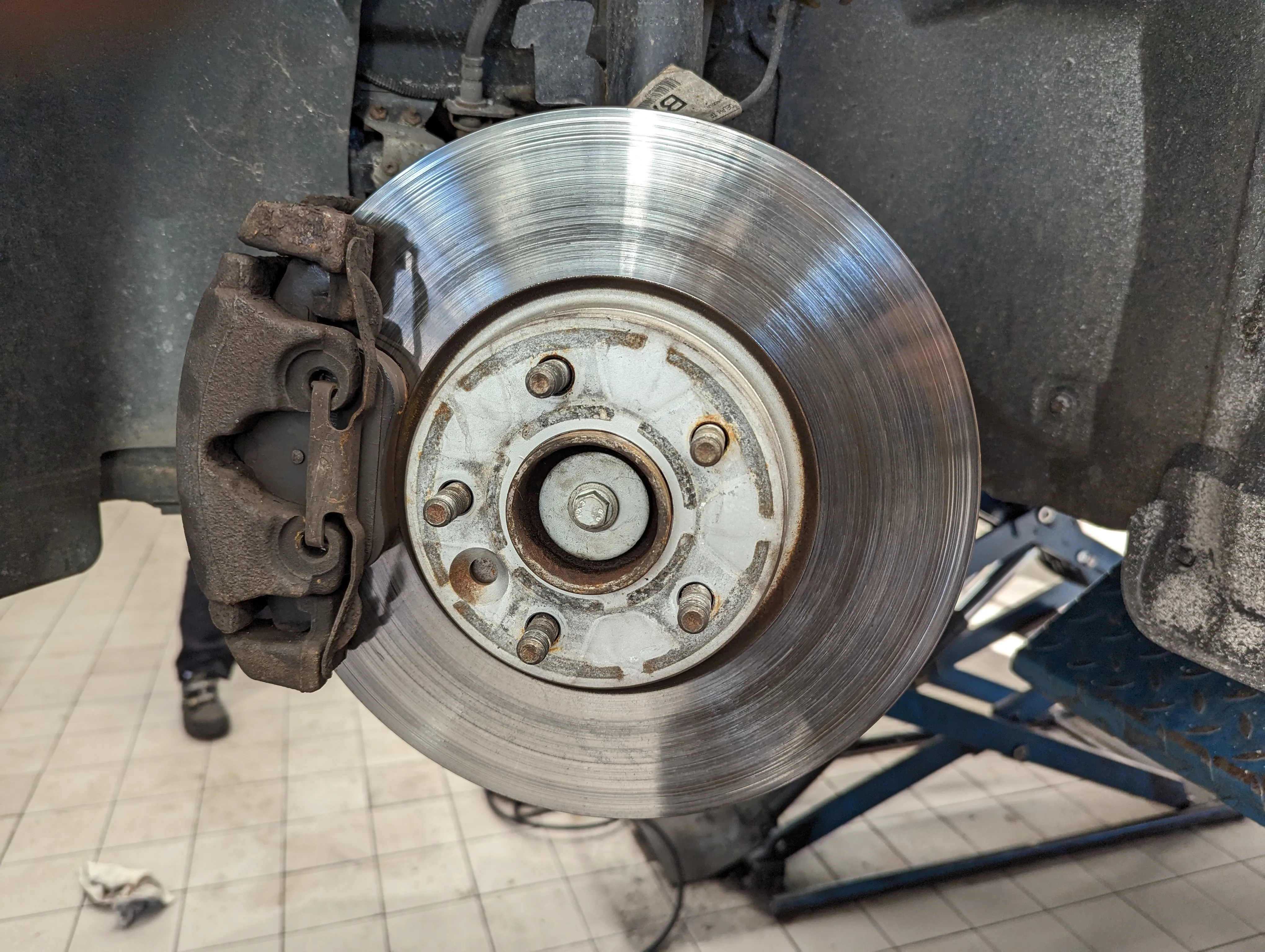

  • Habe heute mal meine bremsen vorne ein bisschen verbessert.
    Habe die bremsattel und bremssattelaufnahme gebraucht von einem Volvo V60 D6 gekauft, sind die gleichen wie die auf dem S80/V70 T6 und V8 sitzen.
    Volvo original nr. für die bremsättel sind 36000376 und 36000375.
    Die Bremsscheiben sind original 336mm Volvo S80 scheiben und bremsklötzer habe ich ATE Ceramic bestellt, habe ich auch auf der hinterakse und die sind super.
    Alles passt ohne modifikationen direkt an den mondeo.
    Die sehen viel besser aus, fande das die originalen 300mm zu klein waren hinter meinen 19" felgen.
    Vorher:
    Nachher:
