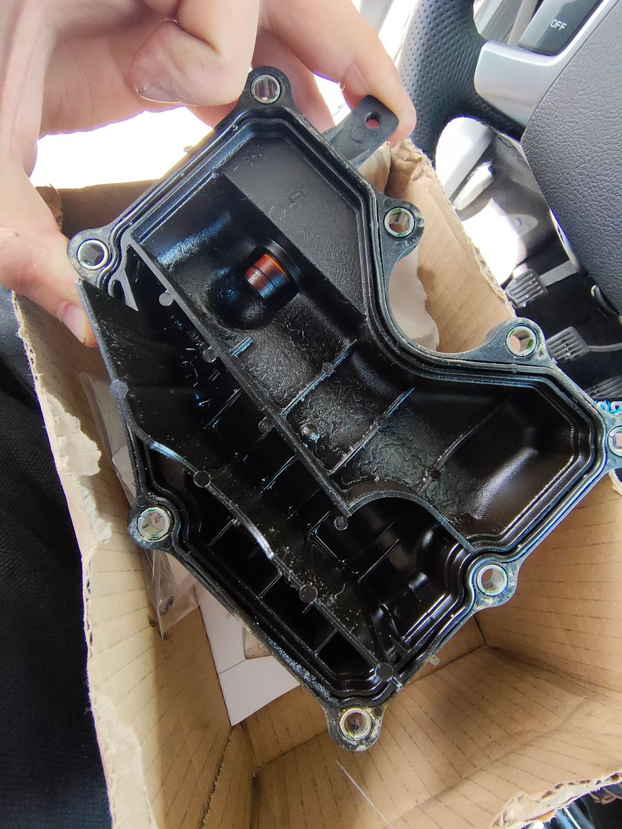

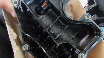

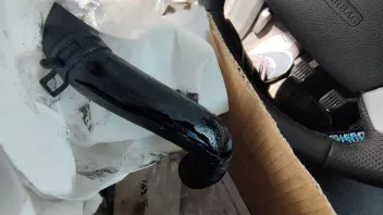

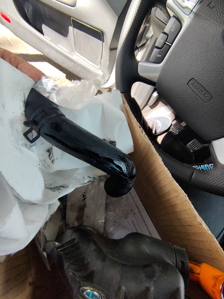

  • Der Schlauch war auf der kompletten Länge eingerissen. Das Foto ist etwas unvorteilhaft belichtet. Das Gehäuse haben wir als reine Vorsichtsmaßnahme komplett getauscht (15 Jahre alter Kunststoff halt) ansaugbrücke wurde im gleichem Zuge auch gereinigt. Ich werde jetzt mal über kurz oder lang mal das Leerlaufverhalten beobachten. Aber gestern auf dem Weg nachhause, hab ich bei den ampelphasen schon gemerkt, daß er wesentlich ruhiger ist.
