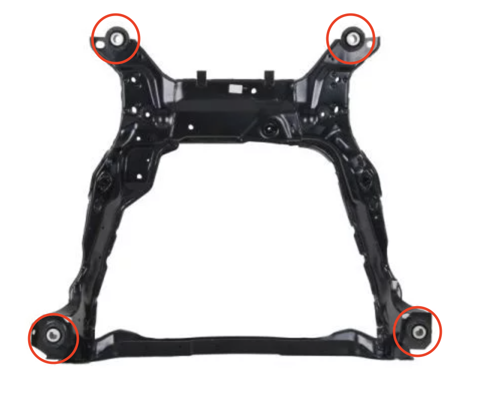

    da ich bereits Stunden nach der Teilenummer für die 4 Schrauben suche welche den vorderen Hilfsrahmen an der Karosse befestigen, kam mir die Idee mal hier zu fragen.
    FIN: WF0GXXGBBG8B06771
    Schlüsselnummer: 8566/ALZ
    Es geht um die schrauben für die Markierten Dämpfer (nur um Missverständnisse zu vermeiden)

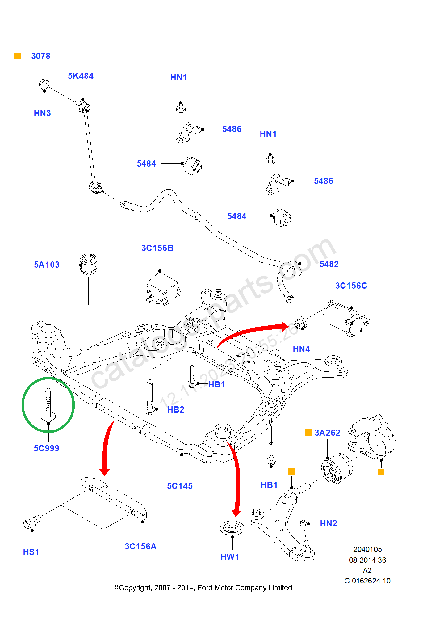

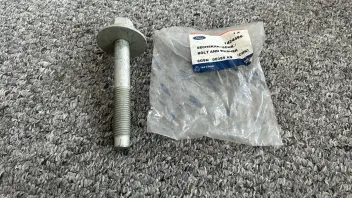

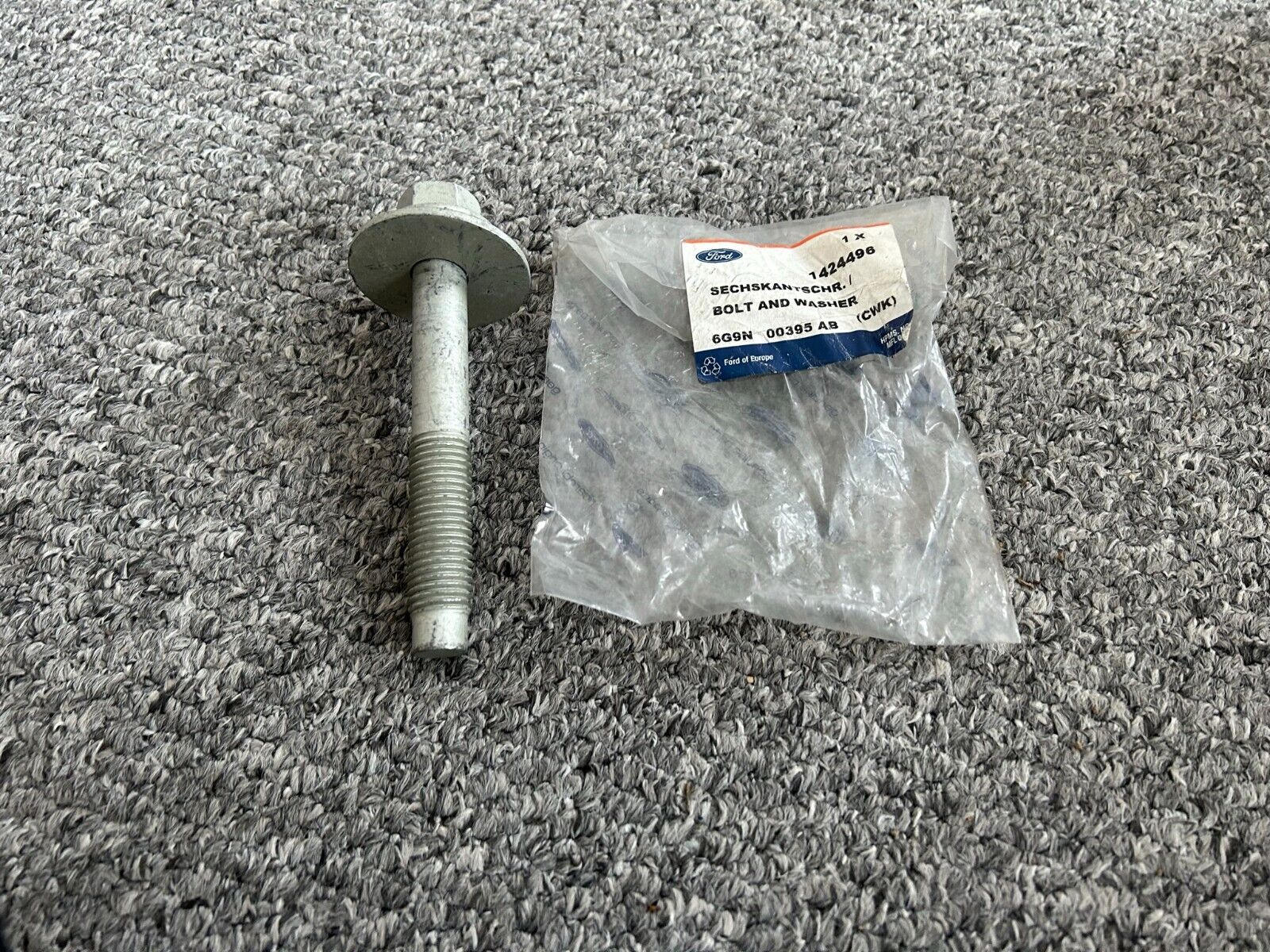

  • Das müssten die hier sein:
    PS: Da war wohl einer schneller :D
    Der Fortschritt geschieht heute so schnell, daß, während jemand eine Sache für gänzlich undurchführbar erklärt, er von einem anderen unterbrochen wird, der sie schon realisiert hat.
  • Hey vielen danke Jungs, ihr habt mir den Abend gerettet!
    Mal ne dumme Frage kommt man als Privater auch an diese Explosionszeichnungen und Teilenummern ran?
    Gruß Marcel
  • Ja, z.B. hier. VIN eingeben und dann hast du's.
