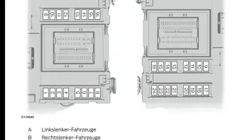

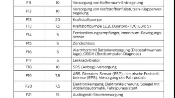

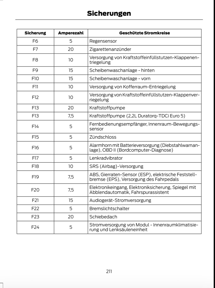

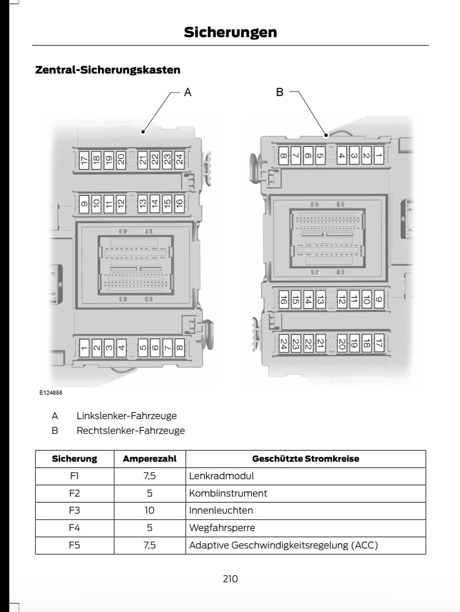

  • Ich kann nur mit der Belegung dienen laut Handbuch.

    Kl. 30 gibts da auch. F7 vom Zig.-Anzünder z. B. müsste Dauerplus haben. Allerdings schaltet das Stromsparrelais das ab nach ca. 15-20 Min. nach Absperren des Fahrzeugs. Ansonsten gibts 30 nur noch direkt am Batt.-Puspol.

    FA6 für Kofferraum in Hinteren SB.
    Klick
    F7 für Zigaretten anzünder vorne in Sicherherung Box( ist aber nach 10-15 min) deaktiviert durch Energy Management, wie oben erwennt
