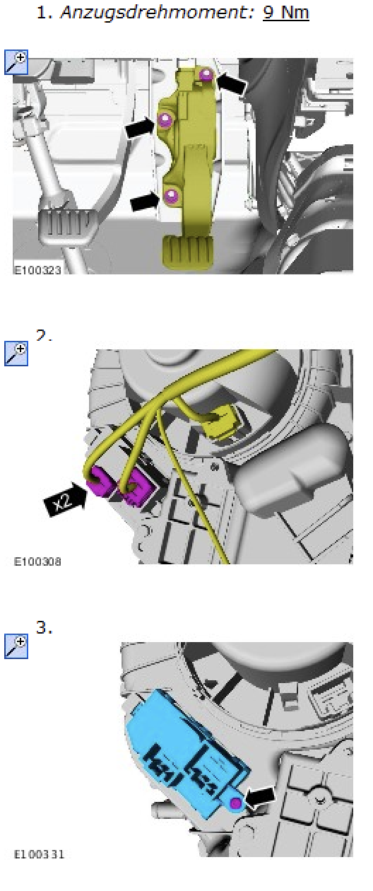

  • Wozu muss das Gaspedal raus? Der Gebläsemotor sitzt doch auf der rechten Seite.

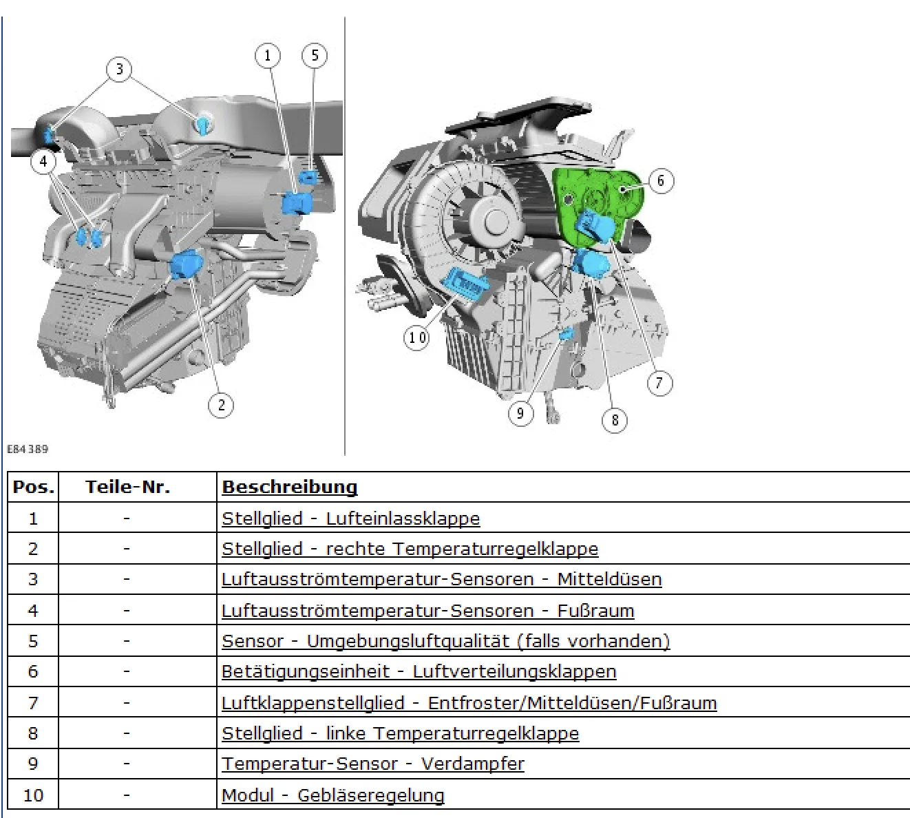

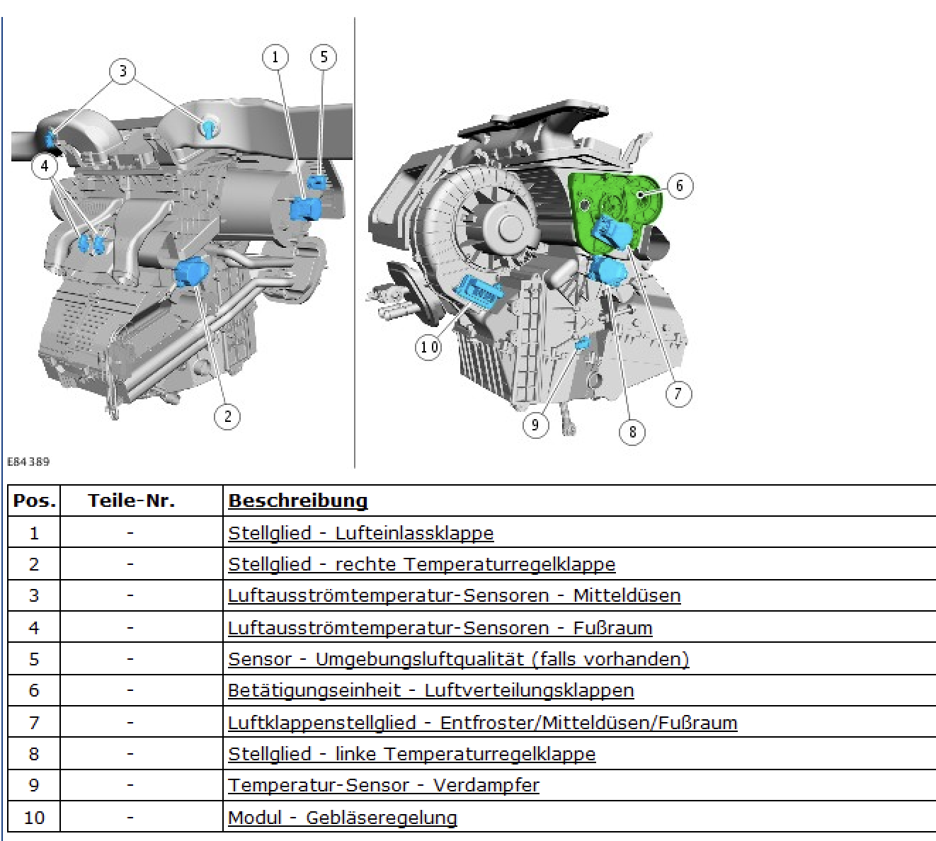

  • Einen klassischen "Gebläsewiderstand" gibt es nur zusammen mit der manuellen Klimaanlage, die aber nur in der absoluten Magerausstattung verbaut wurde. Die digitale Klimaautomatik hat stattdessen ein elektronisches Gebläseregelmodul, das an Position 10 vom zuletzt gezeigten Bild angebracht ist.
    Ein treuer Begleiter, ein ganz gewöhnlicher MK4 vFL Benziner, nix Ausgefallenes, einzig: es ist KEIN Turnier.
  • Gebläsewiderstand oder hier im bild Modul Gebläseregelung sitzt beides an der selben Stelle.
