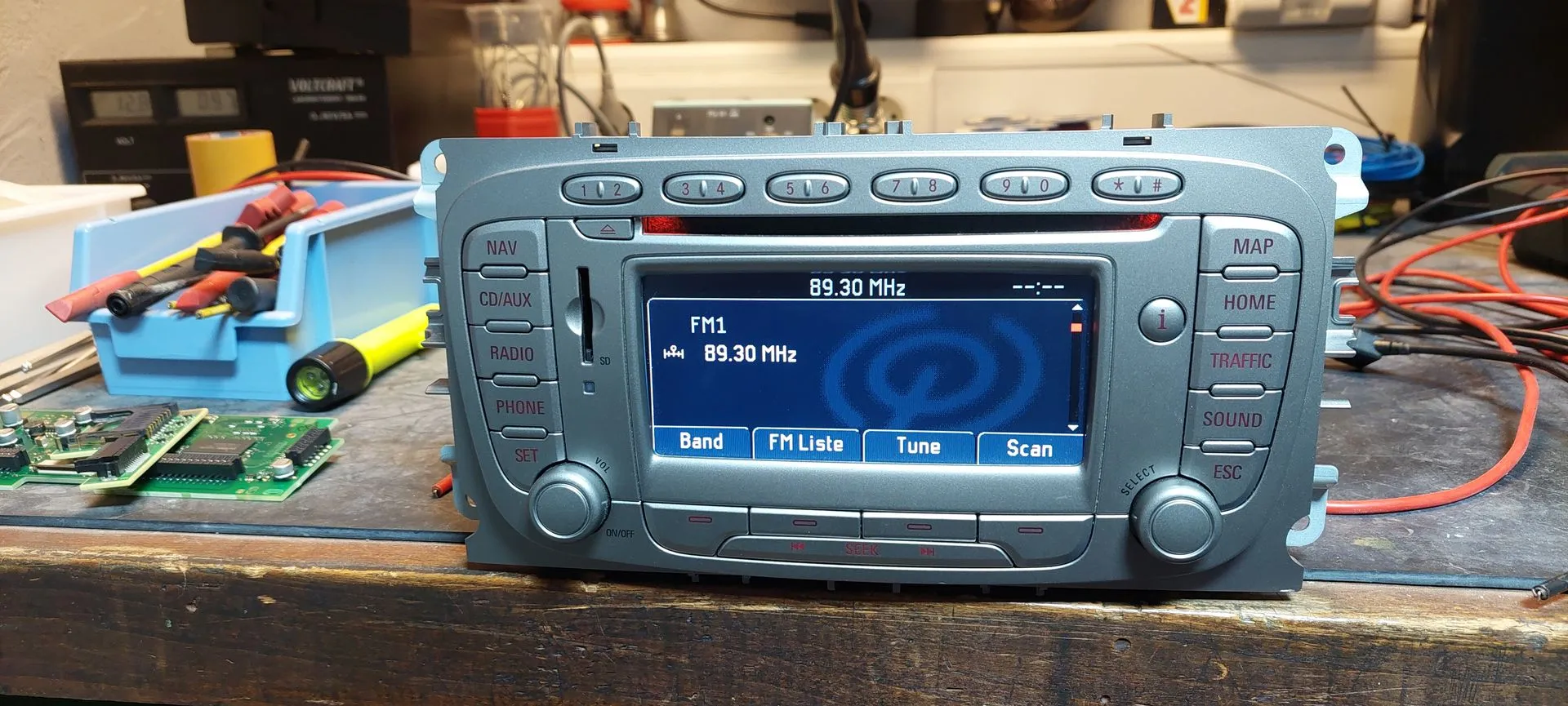

    wenn man das FX an einem Netzteil betreiben möchte was muss ich denn noch anlegen außer Dauerplus und Masse.
    Ich möchte eigentlich nur testen ob das Display noch funktioniert weil ich es gegen meins Tauschen will.
    Ich habe bei ebay ein FX als defekt geschossen für kleines Geld und wollte nun testen ob das Display noch in Ordnung ist.
  • Sonst nix. Sobald 12V anliegen startet das Gerät hörbar (CD-Initialisierung). Anschließend muss es sich am Power-Knopf einschalten lassen und die PIN-Abfrage zeigen.

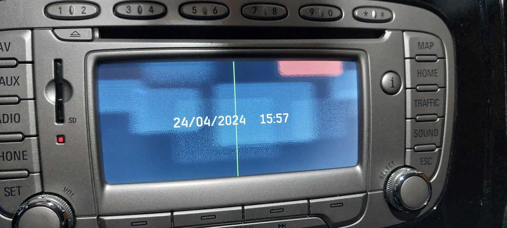

  • Danke hoffe das klappt mit dem Ebay Kauf, hatte bei meinem FX ja den defekt im Display mit dem grünen Strich von oben nach unten.
    Das ich gekauft habe ist als defekt deklariert, Keycard war dabei und eine 2021-2023 SD Karte, da konnte ich für 40€ nicht viel falsch
    machen.
    Will jetzt einfach nur die Front tauschen und mal schauen ob es das alte wieder tut.
