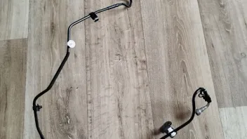

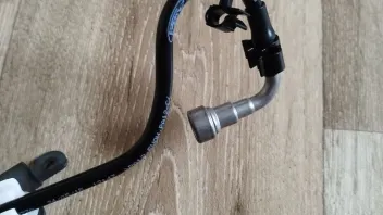

  • Moin, diese Woche war ich u.a mit der Enkeltochter Holzkohle vom nahegelegenen Meiler holen und anschließend noch an der Eisbude. Da merkte ich das der Wagen irgendwie vorn nach Benzin stinkt. Haube auf, erstmal nichts weltbewegendes gesehen. Zu Hause angekommen Motorabdeckung runter und siehe da die Vorlaufleitung kurz vor dem Verteilerrohr in dem Bogen hatte ein einziges Loch. Den Plastikschlauch erstmal auseinandergeschnitten und ein Stück Benzinschlauch rein gemacht. Hab jetzt Meterware bestellt und Verbinder, mal sehen ob es dann gelingt die Leitung vernünftig zu reparieren. aber durch sowas kann es gleich mal zu einem Brand kommen :00007505:

  • Da würde ich auf Nummer sicher gehen und mir eine Original Benzinleitung besorgen und fertig ist.:autoschraub:
  • Meterware passt schon, muss man nur ordentlich machen.
  • Original 350 € :dash:
