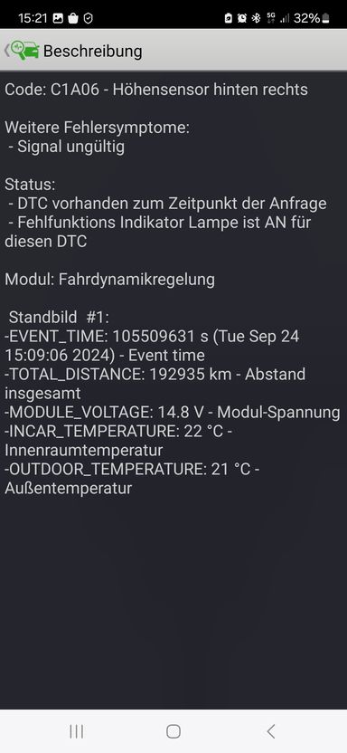

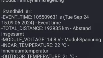

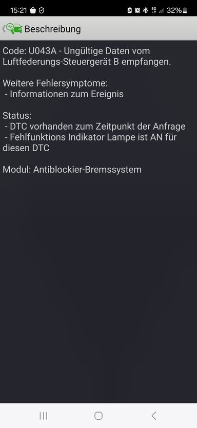

    Jetzt sind im Fehlerspeicher folgende Fehler im Bild hinterlegt. Muss ich den sensor irgendwie anlernen? Wenn ja, wie? Bei Forscan habe ich nichts gefunden.

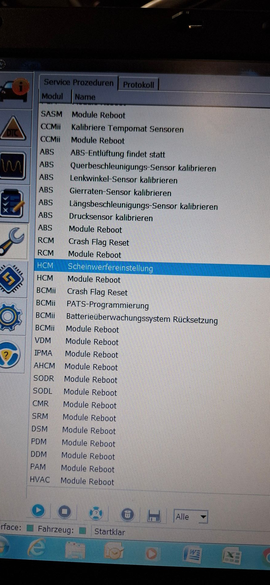

    Ja genau, habe Bi-Xenon und 4 Sensoren. Das mit dem anlernen habe ich vermutet, ich finde aber in Forscan nichts der gleichen. Das wäre super. Danke.

    doch, da gibt es was. Hab damit auch eine Fehlermeldung beim Nachrüsten der Xenons (ewiger Dank Go4IT) wegbekommen. Wenn ich mich recht erinnere, war es eine Prozedur beim HCM. Sie bestand darin zu bestätigen, dass die Scheinis korrekt eingestellt sind. Dann war der Fehler weg...

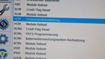

  • Das sind die verfügbaren Serviceaktionen, die es mir anzeigt. Bei Forscan habe ich die Bezahl-Version
    Die Scheinwerfereinstellung müsste es gewesen sein, probier das mal!
  • Die Scheinwerfereinstellung hatte ich schonmal gemacht, habe es heute noch einmal probiert. Hat leider nicht geklappt.

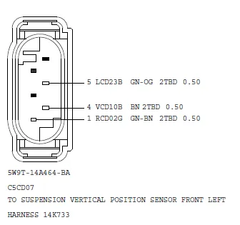

    https://mk4-wiki.denkdose.de/artikel/schein…sor_pinbelegung

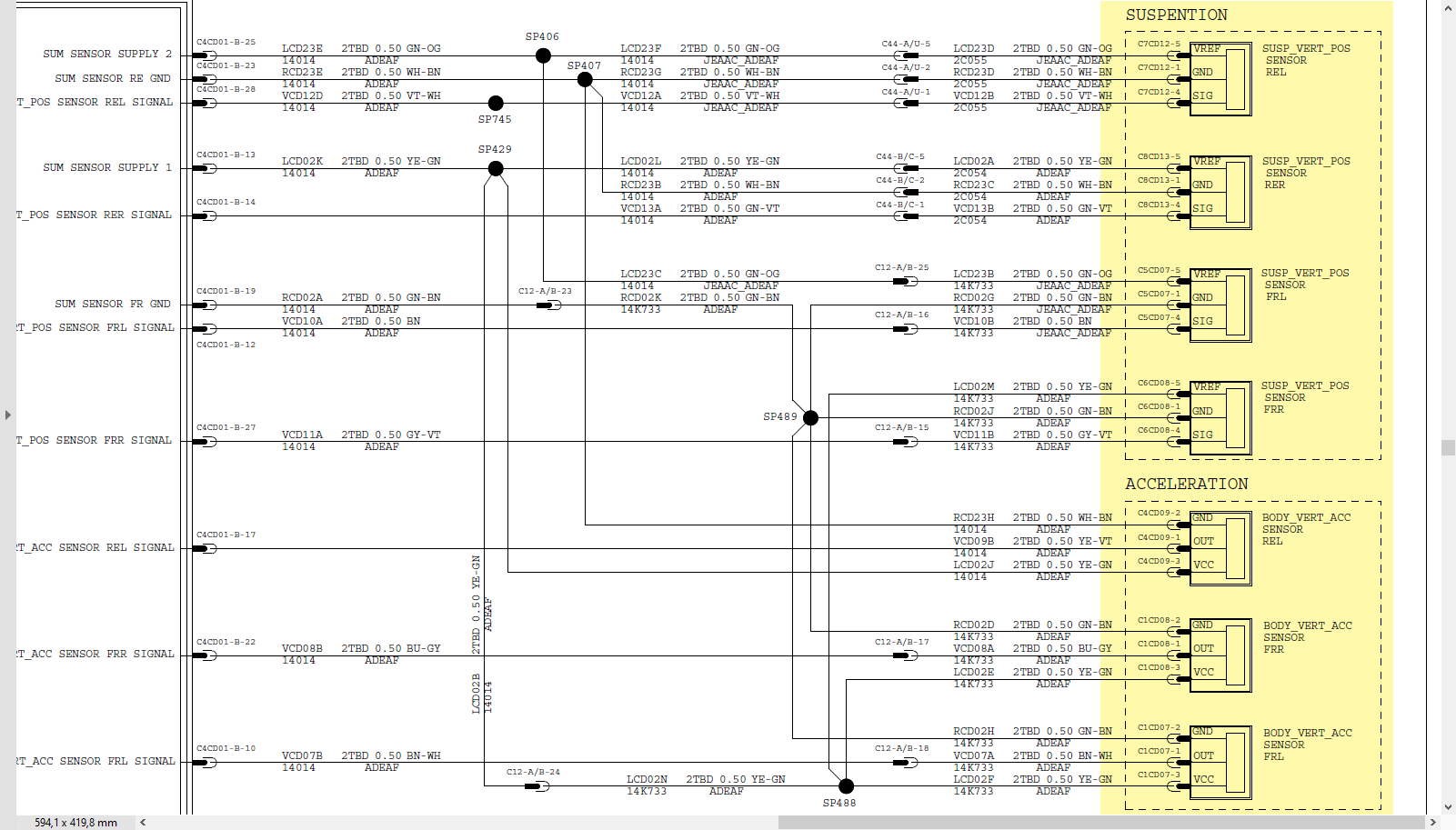

    An VREF oder VCC müsste 5V gegen GND anliegen und zwar bei Zündung an, ggf. bei Licht an. Interessant ist auch das in diesem Fall die Sensoren am CDC Modul anliegen und nicht am HCM wie bei Fahrzeugen die nur Xenon haben. Heißt das das CDC die Sensordaten per HS-CAN an das HCM übermittelt, wo die Sensorplätze dann ja unbelegt sind.
    Der Niveausensor ist ja eigentlich nur ein Poti, d.H. wenn zwischen Pin 1 und 5 +5V anliegen, dann ist an Pin 4 eine Spannung dazwischen zu messen, welche sich beim aufstützen auf z.B. den Kotflügel ändern müsste. Das lässt sich am Stecker evtl. noch gut rausmessen. Hilfreich sind in solchen Fällen immer Zwischenstecker, das Zeug ist ja wasserdicht und sollte es auch bleiben... bei Vampirklemmen bin ich da immer etwas Skeptisch.

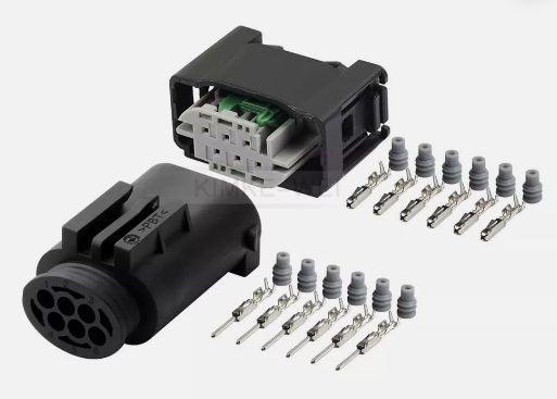

  • Mit einem solchen Stecker/Buchse Set
    für 8,- € auf Ebay https://www.ebay.de/itm/256123289333 kann man sich recht einfach einen vernünftigen Mess-Adapter bauen.

    Das erkennen die Module aber als Fehler. Auch wenn das Signal unplausibel ist, z.b, vollständig GND oder VCC. Das zeigt ja auch der DTC den Du hast. Wie ja im Schaubild zu sehen hängen die Sensoren nur am CDC-Modul. Das HCM bekommt seine Werte von dort. Wenn das CDC gestört ist wird es vermutlich keine Signale senden, sodass das HCM in der Folge ebenfalls auf Störung geht. Daher meine ich eher das es ein Folgefehler ist.
