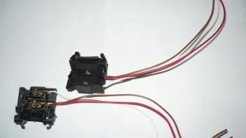

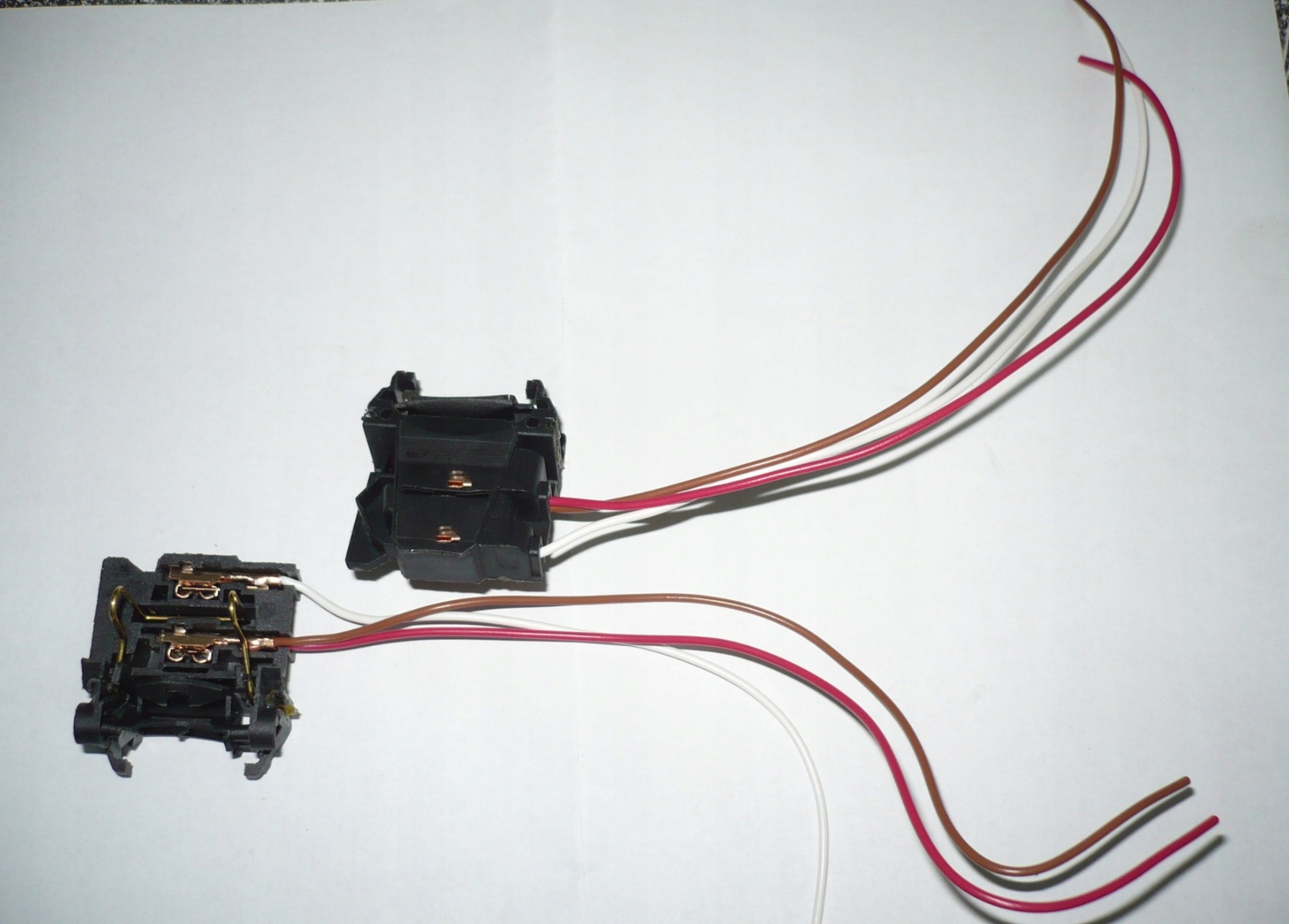

  • Genau der Stecker für die Birne ist hin.also der zum umschalten zum lösen Der TÜV wird das kontrollieren das von daher wird es schwer nur Klebeband zu benutzen😂
    Sind es die oben abgebildete Stecker?

    Wo hast du die besorgt?
  • So ein Stecker gibt’s nicht einzeln.
    Habe erst jetzt genau gelesen. Sind Bilder aus dem Netz oder?
  • Hat Focus MK2 und MK3 gleiche Stecker?
    Da finde ich welche, sehen auch ähnlich aus.
  • Bilder waren aus dem Netz. Ich denke der Schrottplatz hilft hier weiter.
