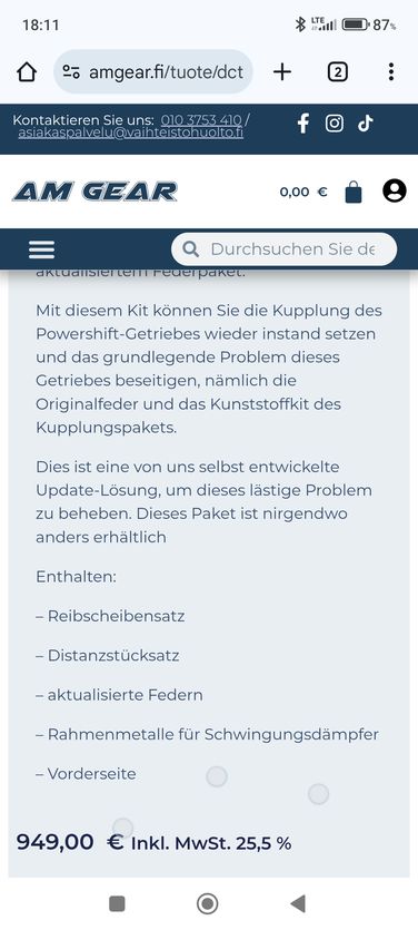

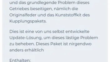

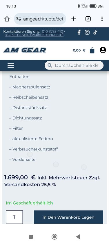

  • Ich habe jetzt nochmal Google auf den Kopf gestellt und seht Mal was ich gefunden habe:
    https://www.amgear.fi/tuote/dct450-k…rja-paivitetty/
    Finnischer Hersteller, der genau diese Kupplungssätze herstellt. Ob das ggf. genau dieser Hersteller ist?

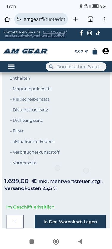

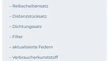

  • Die haben ein kleines und ein großes Set.
    Großes Set ist, so wie ich es sehe, für komplett überholen. Auch die Magnetventile in der Mechatronik. Was ich auf dem Bild nicht sehe, ist der Sensor. Sollte man mit austauschen, sonst muss später wieder das ganze Getriebe zerlegt werden
  • :aldaSchwede: Ich glaube, das Teil kostet hier original etwas über 300,00 € netto.
    DCT450 Vaihteiston etukansi - AM Gear Oy

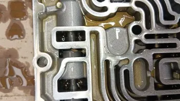

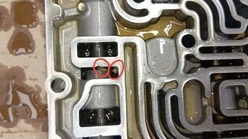

  • Habe von meinem Getriebe noch Bilder gefunden. So sieht es aus, wenn die Plastikteile in der Mechatronik wandern. Die bleiben auch meistens da und blockieren die Ölkanäle dadurch unsauberes Schalten bzw. die Ventile gehen kaputt. Und das war nach 100km Fahrleistung und die Zeit für 2 Adaptieren, die alte war voll mit dem Zeug.
