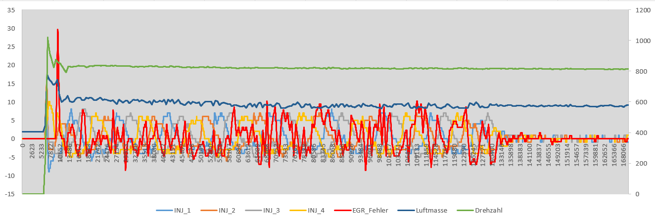

Tatsächlich scheinen meine Korrekturwerte der Injektoren beim Kaltstart zu groß zu sein. Ich habe die Grafik der Korrekturwerte mit Drehzahl hier mal angehängt.

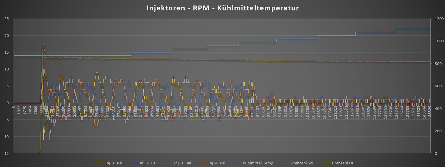

Die Kühlmitteltemperatur stieg während der Datenaufnahme von 14 auf 22 °C.
Die Drosselklappe hat vor dem Motorstart einen abweichenden Wert (wahrscheinlich gespeichert) - liefert nach dem Motorstart dem Soll entsprechende Werte. Der Sollwert ist auch stabil und ändert sich nicht.

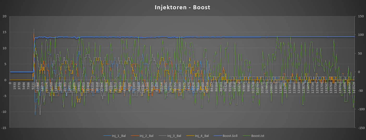

Irritiert hat mich der Unterschied zwischen Soll- und Ist-Wert für den Boost: ![]()
So ein Herumschwimmen der Ist-Werte im Vergleich zum stabilen Soll-Wert kann doch nicht normal sein? Es hat aber scheinbar keinen Einfluss auf die Korrekturwerte. Man könnte sich theoretisch Vorstellen, dass die Werte zu einem Zeitpunkt verworfen werden - das würde jedoch vermutlich mit einem Eintrag in den Fehlerspeicher und Notlauf enden. Den Boost ignorieren wir also.

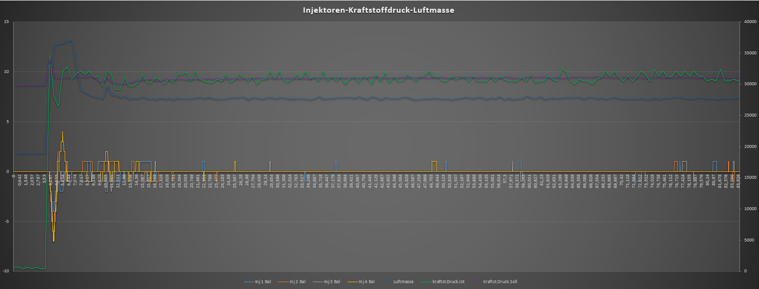

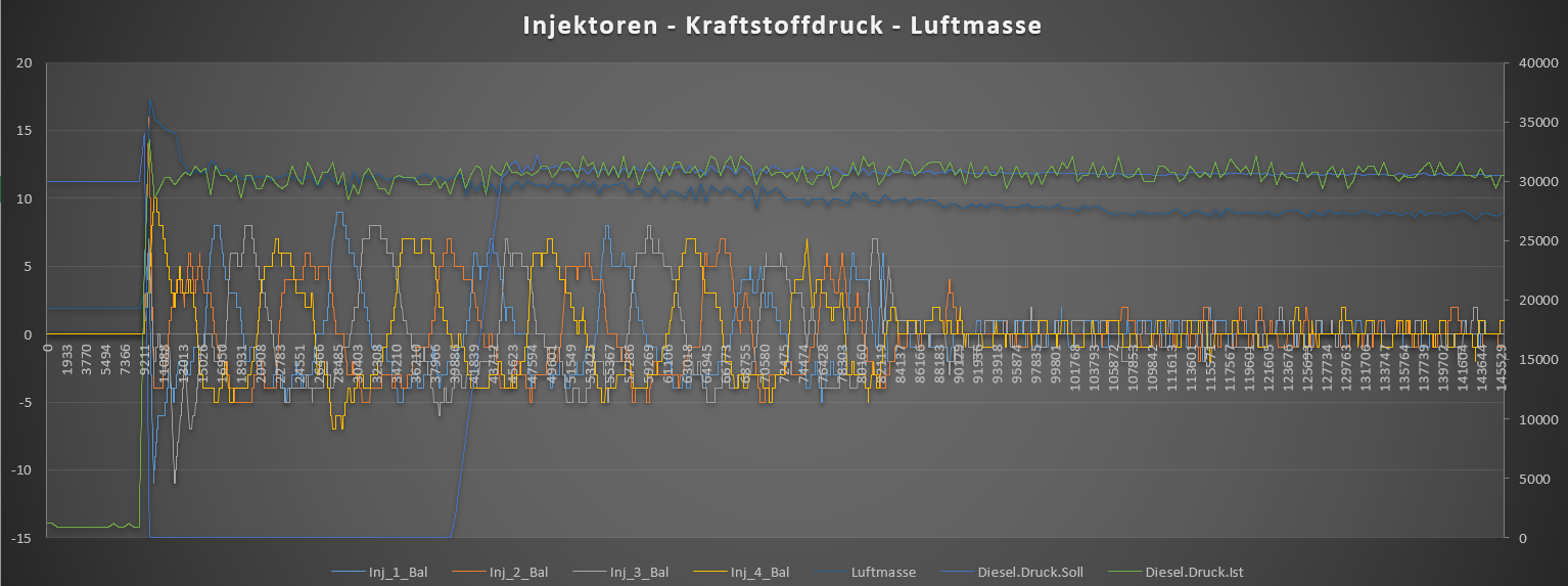

Die letzte interessante Grafik enthält Kraftstoffdruck und Luftmasse. Da gibt es einen starken Peak nach dem Motorstart und dann nimmt der Wert stätig mit der Drehzahl ab, mit permanenten leichten Schwankungen. Vermutlich i. O., da der Luftmassen-Wert-Peak mit der Drehzahl korreliert.
Der Kraftstoffdruck verliert seinen Soll-Wert während der Aufnahme für einige Sekunden. Bei einem früheren Log ging jedoch auch der Ist-Wert so verloren. Da es keine Auswirkungen auf die Korrekturwerte hat und auch keine anderen Fehler erzeigt vermute ich, dass FORScan dort einfach nicht mitgekommen ist bei der Anzahl der Parameter (um die 16). Korrigiert mich wenn ich falsch liege.
Das Tanzen des Ist-Wertes um den Soll fasse ich als normal auf, da es sich später nicht ändert und beim Warmstart genauso aussieht.
Zum Schluss des Daten-Abschnitts ein Log in relativ warmen Zustand (Kühlmittel 72°). Dort hat der LMM auch einen Peak und die Korrekturwerte tanzen ganz kurz.
