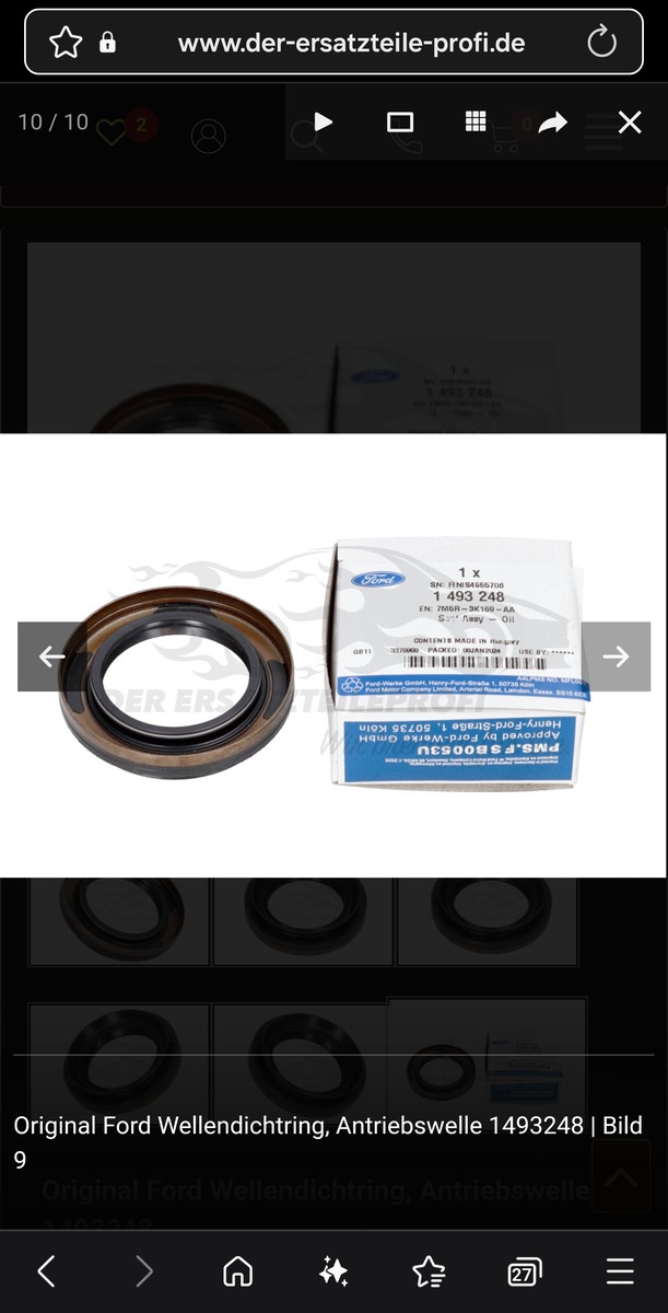

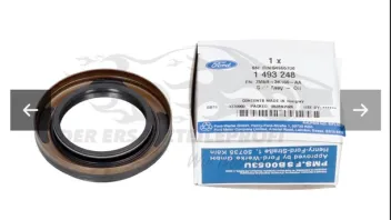

    hat jemand die Teilenummer der original Simmeringe (Antriebswelle beidseitig) für das Powershift-Getriebe?
    Ford Mondeo Mondeo MK4, 2014, 2.0 TDCI, 163 PS.
  • WeDi 1493248, z.B. https://www.der-ersatzteile-profi.de/artikel/wellen…swelle-a2785234
    Allerdings wird Ford (u.U.) Gründe haben, da einen Satz anzubieten, 1684811, z.B. https://www.der-ersatzteile-profi.de/search?w=1684811
    Der ist für li. + re. und es sind lt. catcar.innfo zusätzlich je Seite ein weiterer WeDi und ein O-Ring drin.
    Super. Hast du eine von denen selber getestet und kannst die Passgenauigkeit für dein Powershift bestätigen?
    Ich werde Morgen da mal anrufen und fragen.
  • für dein Powershift bestätigen?
    Sowas habe ich garnicht.;)
    Aber ich finde mich halbwegs in catcar.info zurecht.
  • Ich habe bei mir mal geschaut, da sieht man nur die Metallabdeckung. Ist dann wahrscheinlich in dem Satz dabei. Der O-Ring müsste auf der Welle sitzen und evtl das meiste abfangen. Da aber bei dir ja noch Gewährleistung nach der Reparatur ist würde ich alle 3 Teile erneuern lassen.
    Wie heißen alle drei Bauteile/Dichtelemente beim Namen?
  • Klick bei Erfurter Beitrag auf catcar.info und die Teile mit gelben Viereck sind es, mit Teilenummer. O-Ring, Wellendichtung und Schild (ich denke, ist die Metallabdeckung von Außen)
  • Ich habe mit dem Teileshop http://www.der-ersatzteile-profi.de telefoniert und der vorgeschlagene Wellendichtring soll passend sein.
  • Zudem sollen laut dem Teilehändler links und rechts die gleichen Maße vorhanden sein, weshalb zwei Mal der gleiche Wellendichtring zu verwenden ist.
  • Mach den Set rein, da hast du auch den O-Ring dabei.
