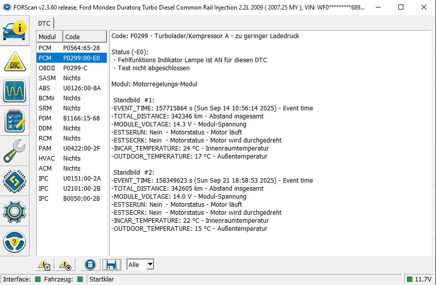

Laut Werkstatt ist der Turbolader hin, da die Schläuche keine Mängel aufweisen. Fehlermeldung wird keine angezeigt, lese ich trotzdem morgen aus.
