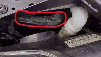

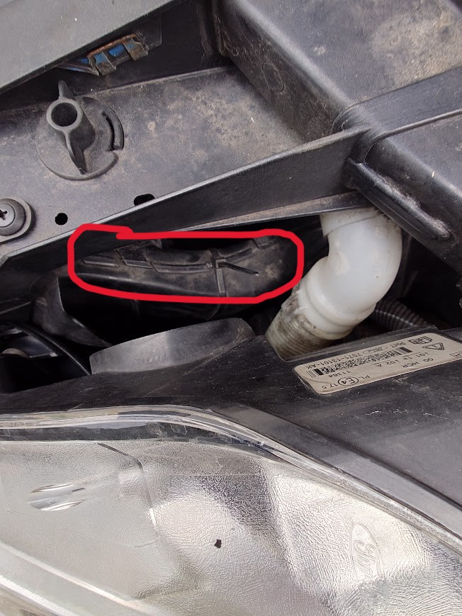

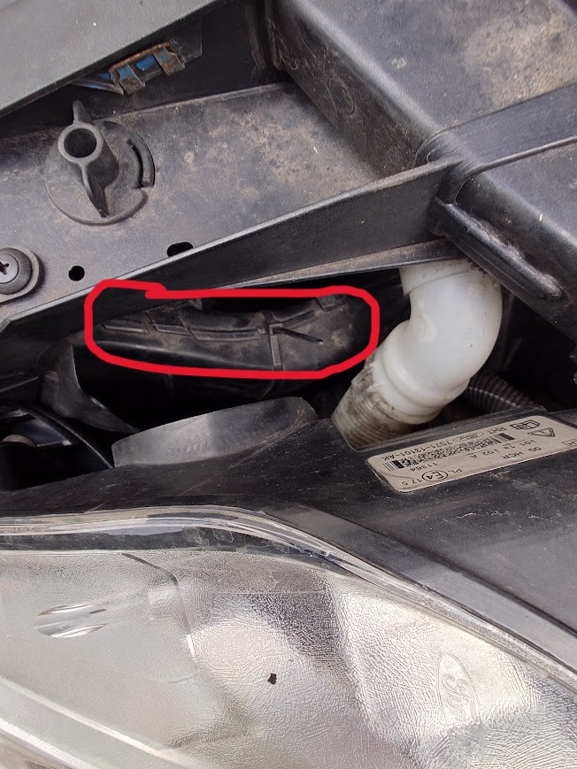

"Ansaugstutzen" Luftfilterkasten vibriert/wackelt.
  • Habe leider nix Passendes zum Thema gefunden, hoffe habe es in die richtige Rubrik gestellt.
    Habe ja jetzt seit knapp 3 Wochen meinen 2009er 2,0TDCi 140 PS, den 2.0 Duratec hatte ich inerhalb von Tagen gut in die Nähe von Aalen an eine junge Dame verkauft.
    Bin auch zufrieden, vor allem mit dem Verbrauch von etwas über 6 Liter.
    Aber von Anfang an hat mich ein Vibrieren genervt.
    Gestern dann mit meinem Mechaiker auf Ursachenforschung gegangen und festgestellt, das das vom Stutzen am Luftfilterkasten kommt.
    Er hat das gleiche Prolem (gleicher Motor), bei ihm ist es sogar schlimmer, hat aber auch knapp 50tkm mehr drauf.
    Hat da jemand ein Idee, wie man das lästige Problem beseitigen kann, der Austausche des Stutzens wir ja wahrscheinlich nichts bringen und er ist ja im Oroginal auch noch schweineteuer?:dash:
  • Erstmal versuchen festzustellen ob die Vibrationsgeräusche von dem Teil an sich kommen da es ja ein aus mehreren Einzelteilen ineinander verclipstes Teil ist oder ob es irgendwo mit umliegenden Teilen in Berührung kommt. Und was ist mit der Befestigung, ist die vielleicht lose? Dann vielleicht mit selbstklebenden Gummi- oder Schaumstoffpads o.ä. versuchen die Stellen zu "isolieren".
  • Es kommt eigentlich mit nichts in Berührung und sitzt auch fest im Kasten drin.
    Und wenn man den Stutzen festhält ist es weg. Ist aber während der Fahrt etwas schwierig.
  • Dann papp doch probehalber ein Stück Alubutyl dran.
