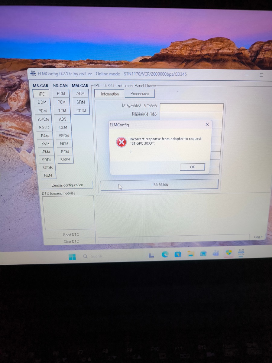

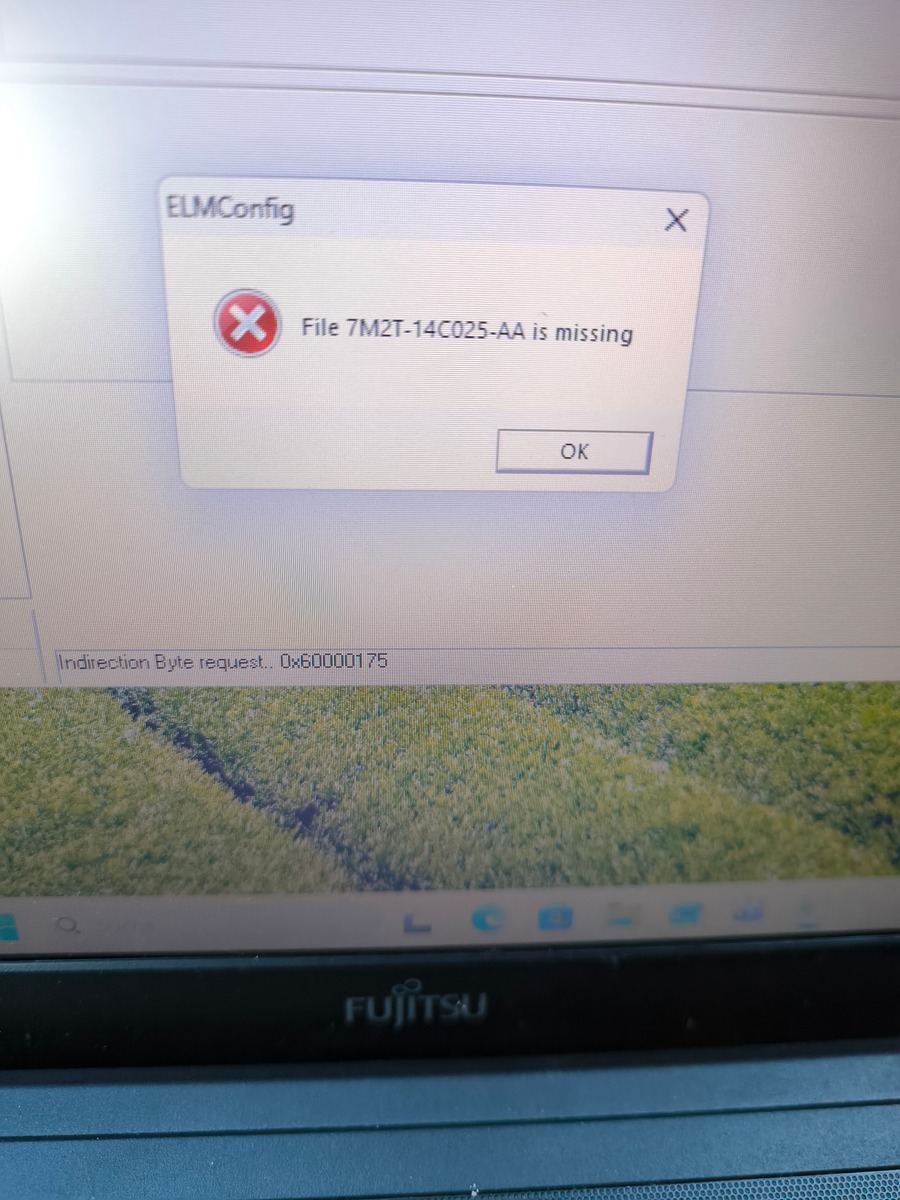

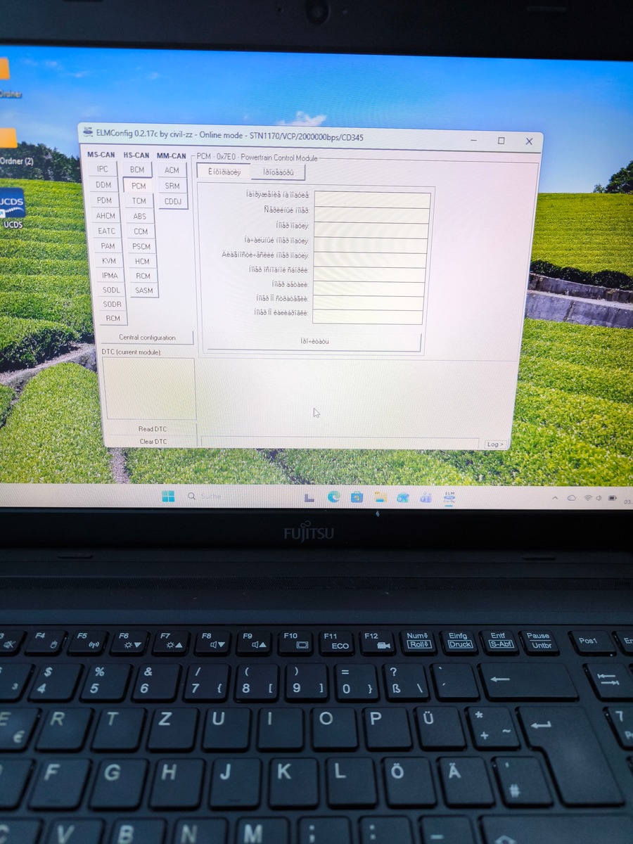

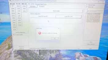

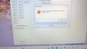

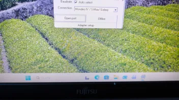

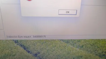

    Habe auf meinem Laptop das 327Elmconfig drauf gespielt. Bekomme es aber irgendwie nicht zum laufen ?(. Bekomme immer die gleiche Fehlermeldung.Siehe Bild! Benutze einen V Linker Fs usb.
    Vielleicht ist ja jemand zufällig aus Karlsruhe oder Umgebung der mir behilflich sein könnte.
    MFG Swen

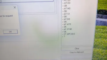

  • Zeig mal den Settings-Dialog bevor sich Elmconfig öffnet.

    Elm geht nicht zeigt den auf dem Bild gezeigten Fehler.
    Conversmod bricht mit der Meldung , Es ist ein Fehler aufgetreten ab.
  • OK, Verbindung sollte aber aufgebaut sein. Bei mir hat damals Win Defender dazwischengefunkt. Erst nachdem ich den dauerhaft deaktiviert habe, ist der Conversmod zu Ende gelaufen. Verbindung war aber bei mir da.
    Zeig das Protokoll/ Setting Dialog von Elmconfig, was der Go4IT sehen will.

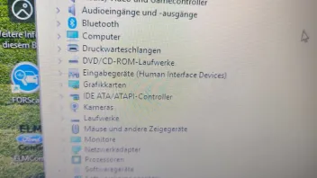

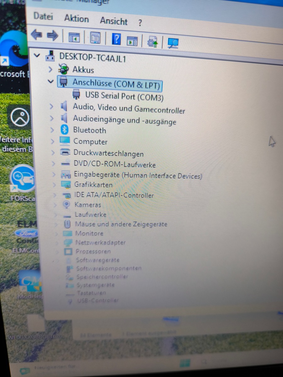

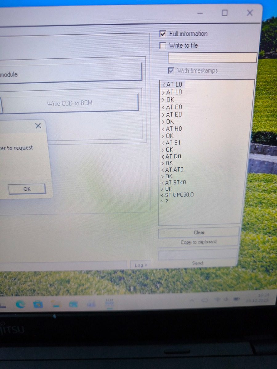

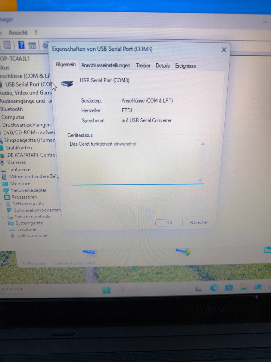

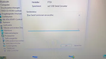

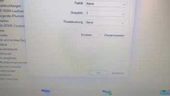

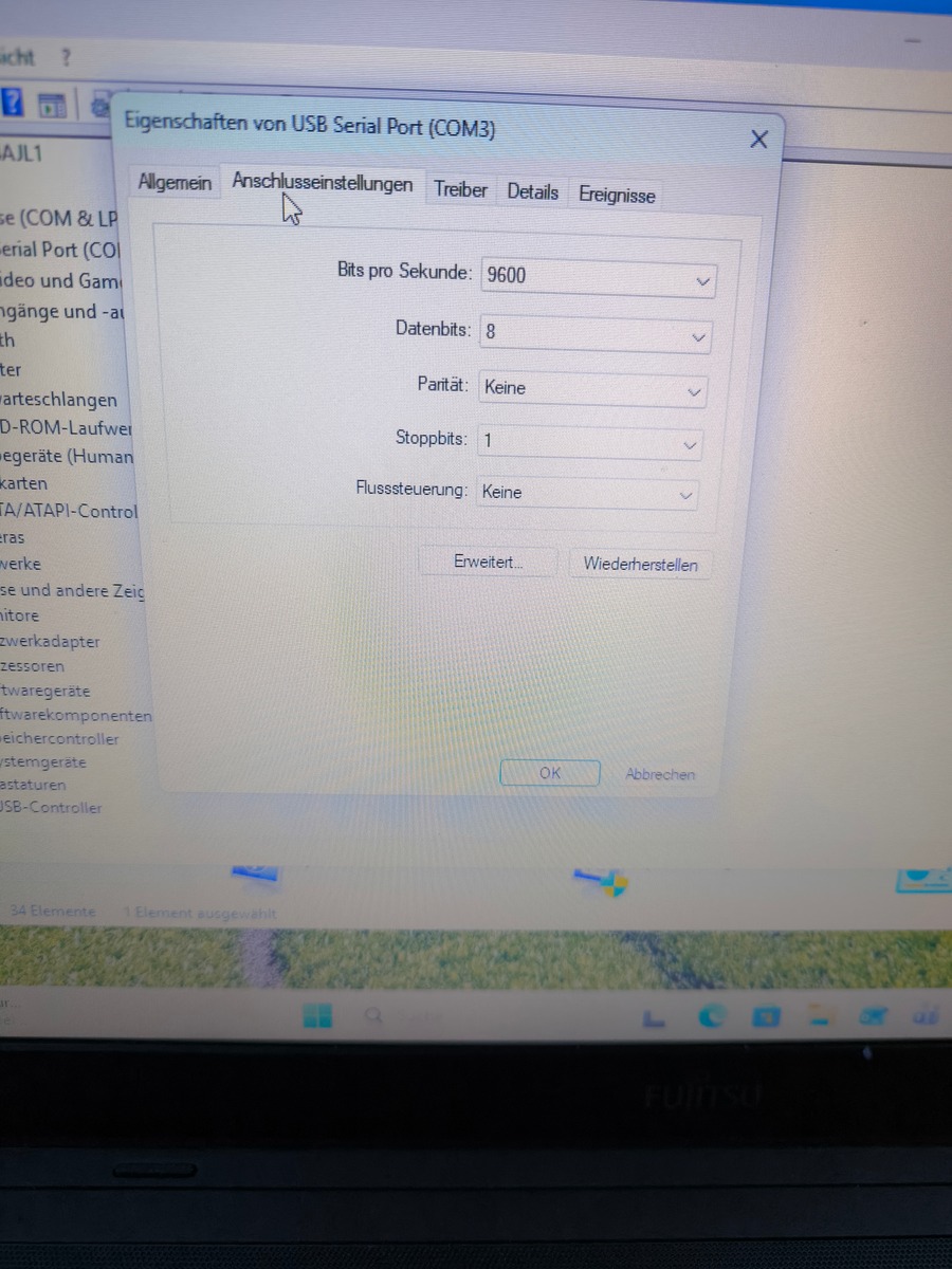

  • ELMconfih denkt das da ein ST Chip werkelt, sollte sich aber mit der ELM Emulation begnügen. Kann sein das das mit dem Vlinker wirklicher nicht geht, muss ich morgen mal bei mir im Labor nachstellen. Die COM schaut ok aus, daran liegt es wohl nicht. Du kannst aber im ELM Config noch rechts einen weiteren Dialog öffnen, der zeigt noch mehr Einstelloptionen.
    Ach, es gibt vom vlinker mehrere Versionen, nicht das Du ausgerechnet die für Forscan "gebrandete" gekauft hast?

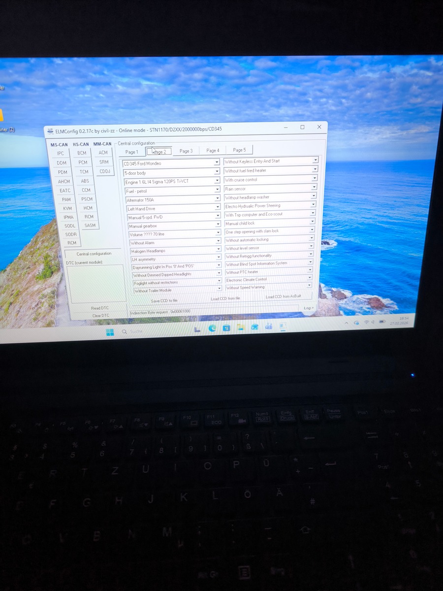

  • Hallo so nun habe ich mir einen ELM 327 gekauft. Gibt es jemanden in der Nähe von Karlsruhe der sich mit dem Elm Config auskennt und mir ein wenig helfen könnte beim Einrichten.
  • Frag doch einfach was Du machen willst und wir geben Dir hier gern Hilfe zur Selbsthilfe. Wenn Du die im Wiki genannten Sicherheitshinweise gelesen hast und gewissenhaft einhälst kann nicht viel schief gehen. Wichtig ist, das die CCC kein Spielzeug ist, alles was dort eingestellt wird hat irgendeine Funktion und setzt die passende Hardware voraus.

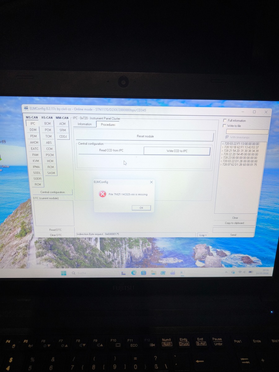

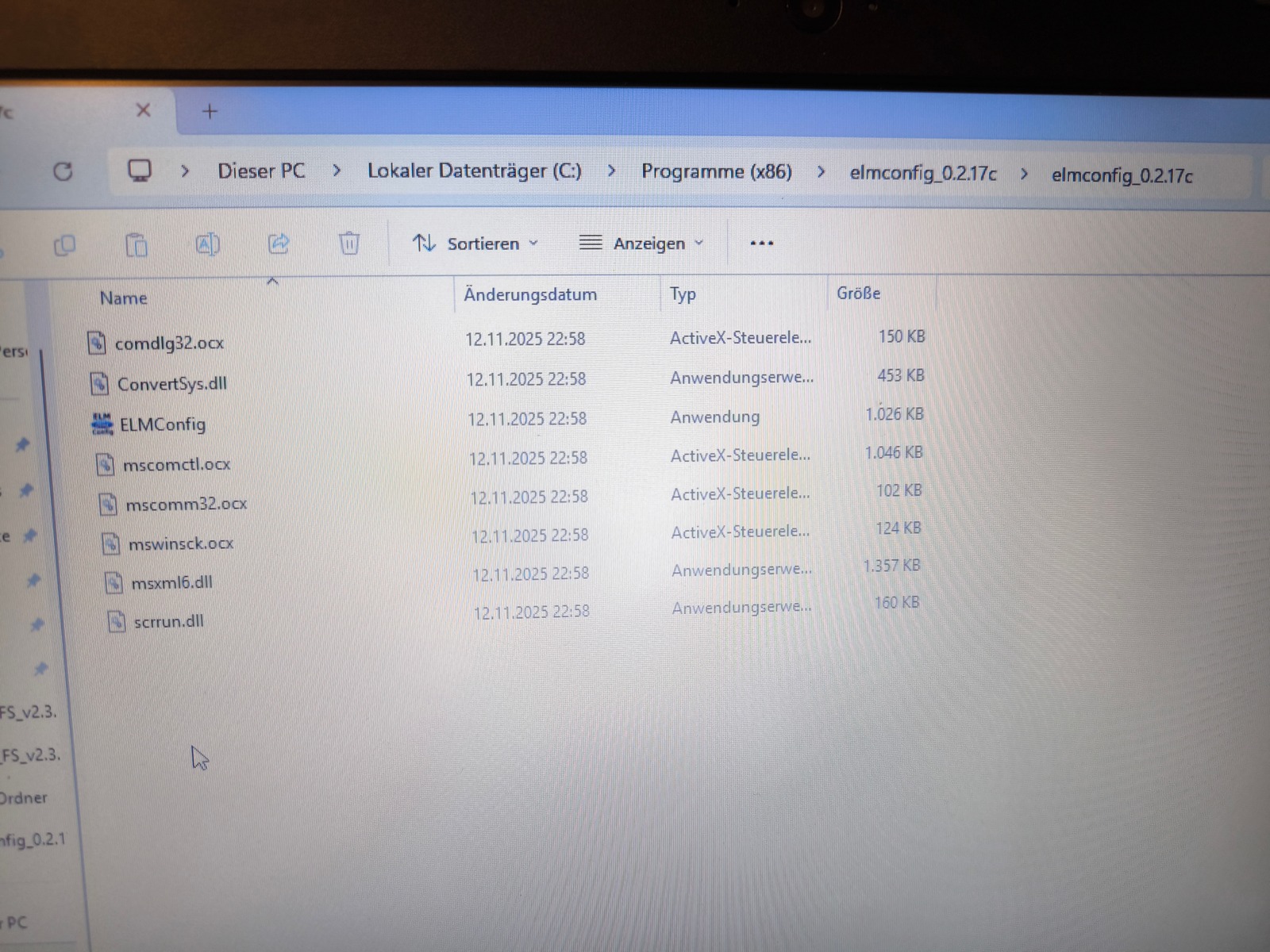

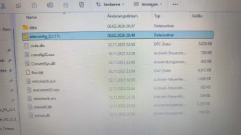

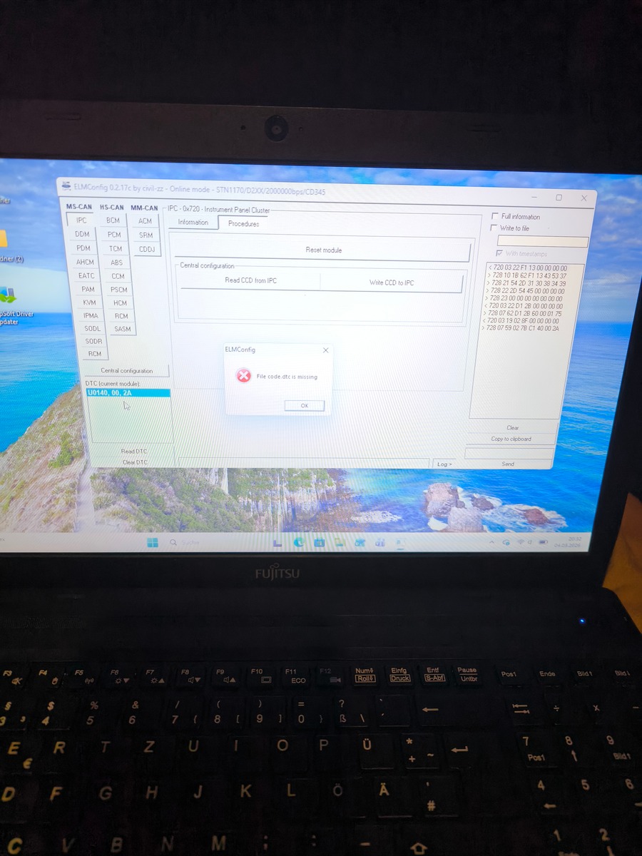

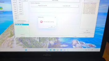

  • Bekomme die Elm Datei nicht hin wenn ich diese einladen möchte. Vielleicht könntest du die mir mal richtig erstellen.
  • Da stimmt was mit Treiber von ELM nicht oder mit ELM dongle selber.Windows Firewall,Defender funkt dazwischen,oder oder.
    7M2T-AA ist irgendwas mit Sec.bootloader.
    Welche ELM Dongle hast du den!?
