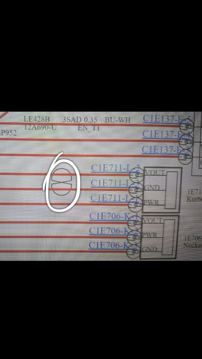

    Habe noch dieses Foto gefunden.
    Wenn ich das von unten nach oben lesen
    1. Spannung (PWR)
    2. Masse (GND)
    3. Signal (VOUT)

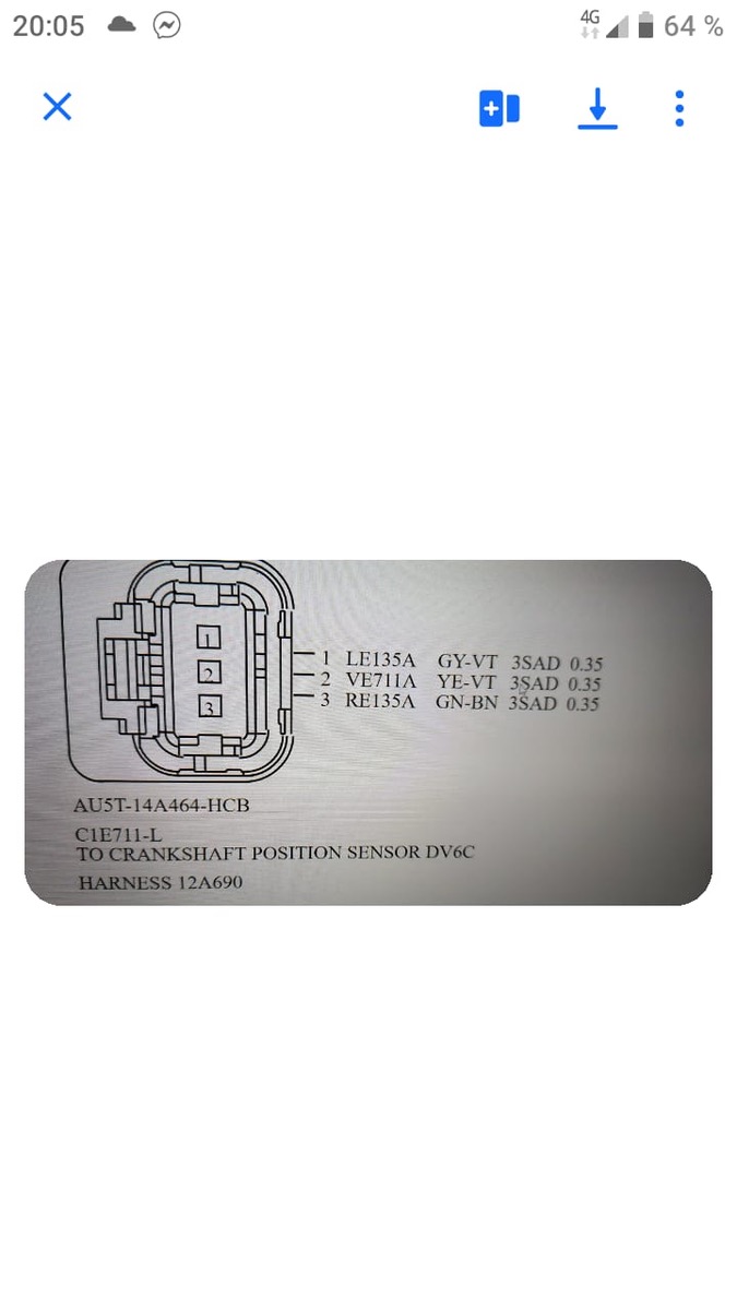

  • Na, auf Deinem 1. Bild ist doch die Belegung mit Farben dargestellt.
