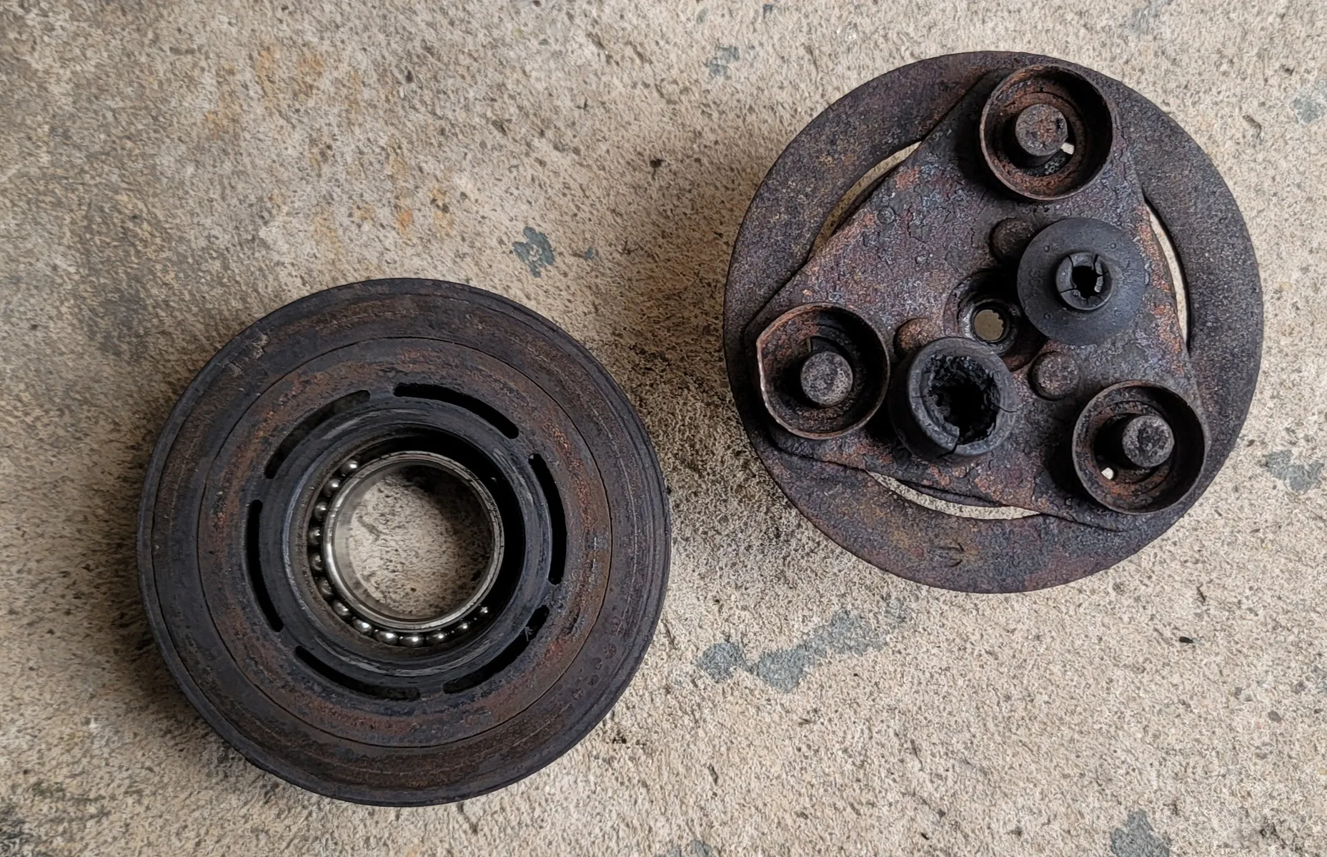

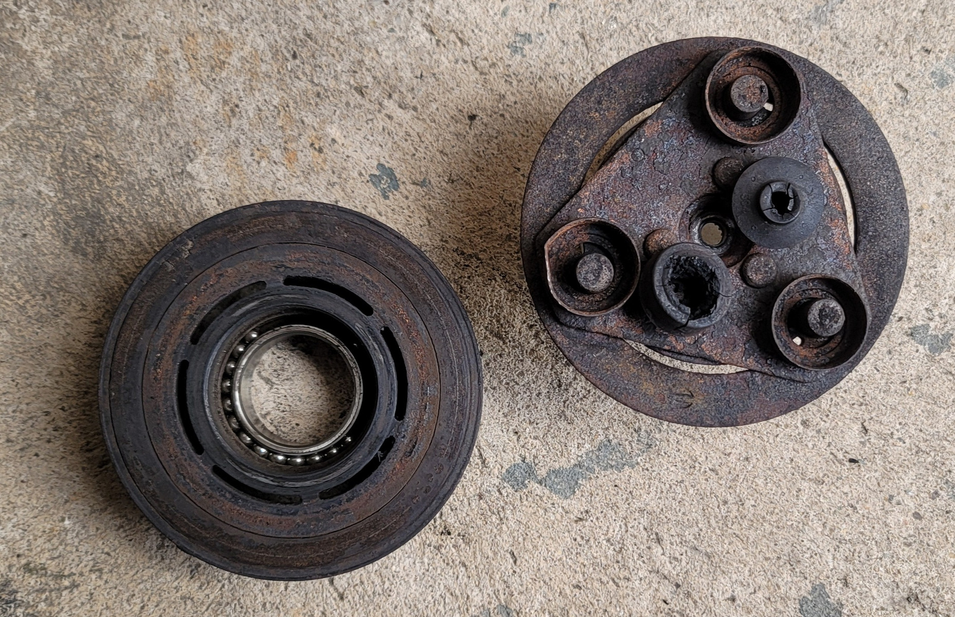

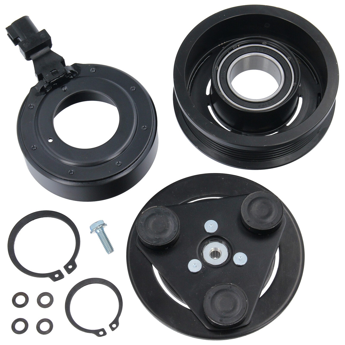

  • So update Klimakupplung war das Geräusch mal Glück gehabt das ding noch gehalten hat
    Spule konnte ich leider nicht mit wechsel da der Stecker nicht passt
  • Mal für den Laien: Was genau sieht man jetzt auch den Bildern? Wo ist der Schaden zu erkennen? Wie war der Wechsel?
  • Würde sagen, dass da ein paar Kugeln im Lager fehlen ist recht offensichtlich
