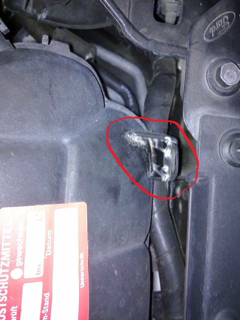

  • So, von gestern auf heute binich ca. 50 km gefahren und der Füllstand war gestern auf Max.
    Jetzt habe ich kein Ruckeln mehr beim Umschalten auf Gas-also das Problem ist gelöst.
    Aber der heutige Füllstand ist erneut knapp vor Min.
    Es kommt null weisser Rauch aus dem Auspuff.
    Eben habe ich mit der Werkstatt gesprochen die bei der 60er Inspektion 1 Liter nachfüllte und da ich eh Freitag da nen Termin habe schauen die sich das mal genauer an.
    Mal schauen was bei raus kommt...
    Ich gehe ganz stark vom Behälter aus-der scheint defekt zu sein-hier mal ein Bild:
    Schade das Ford kein Füllstandswarner verbaut hat...
  • Na dann viel Glück! :thumbup:
    Der Behälter wäre ja noch eine relativ preisgünstige Problemlösung, so ca. 20-25 Euronen und ein wenig Flüssigkeit..
  • Danke,danke---ich denke der Behälter war schon vor 20tkm defekt,warum haben die denn sonst damals 1 Liter nachgefüllt.
    Mehr weiss ich Freitag und freue mich auf die Rechnung wenns der Behälter ist...

  • Die sollen mal das System abdrücken. Kommt einfach ein anderer Deckel drauf mit einem füllAnschluss und dann wird Druckluft drauf gegeben. Aber nicht sehr viel. Dann kann man ja sehen ob der Druck gehalten wird. An der vermutlich kaputten Stelle mal das Ohr dran halten oder ein wenig spucke drauf und gucken was passiert
