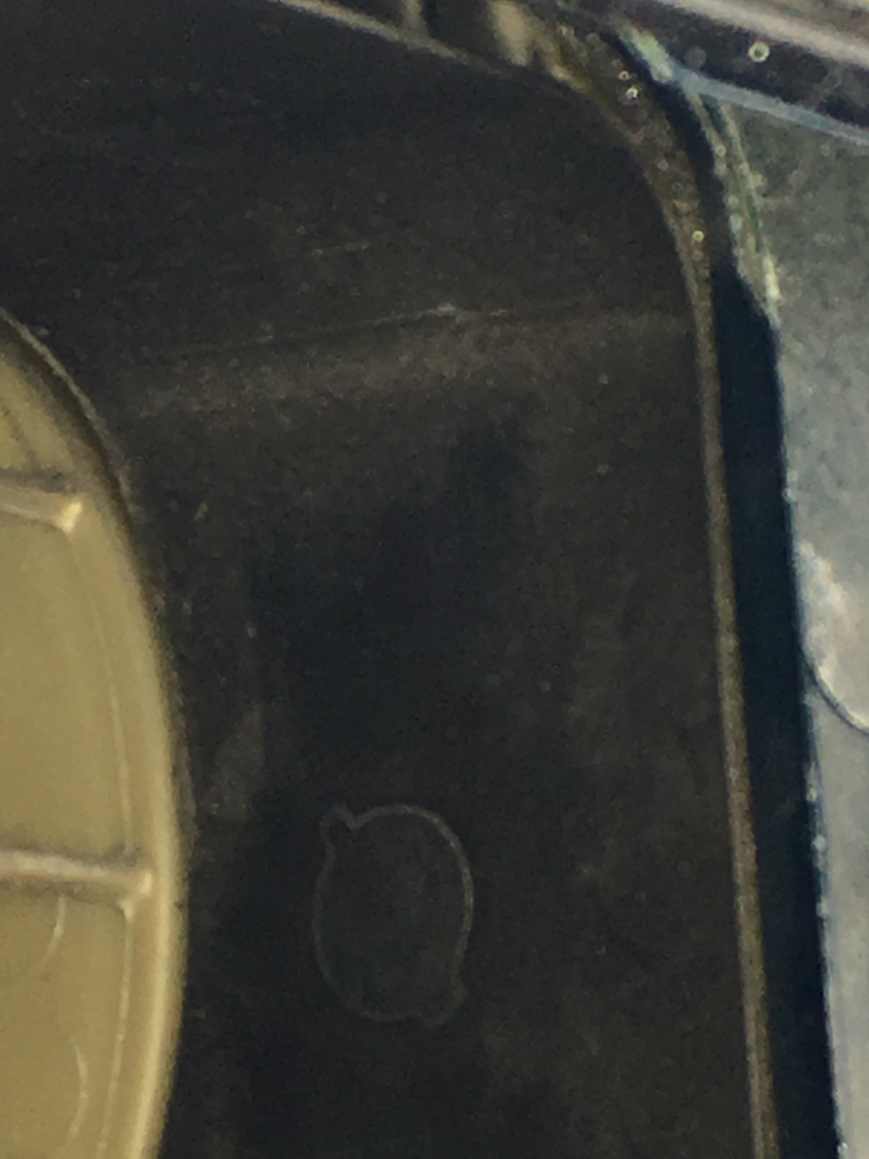

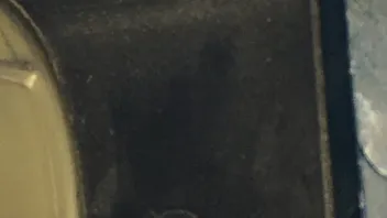

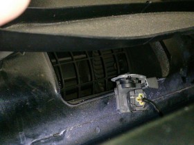

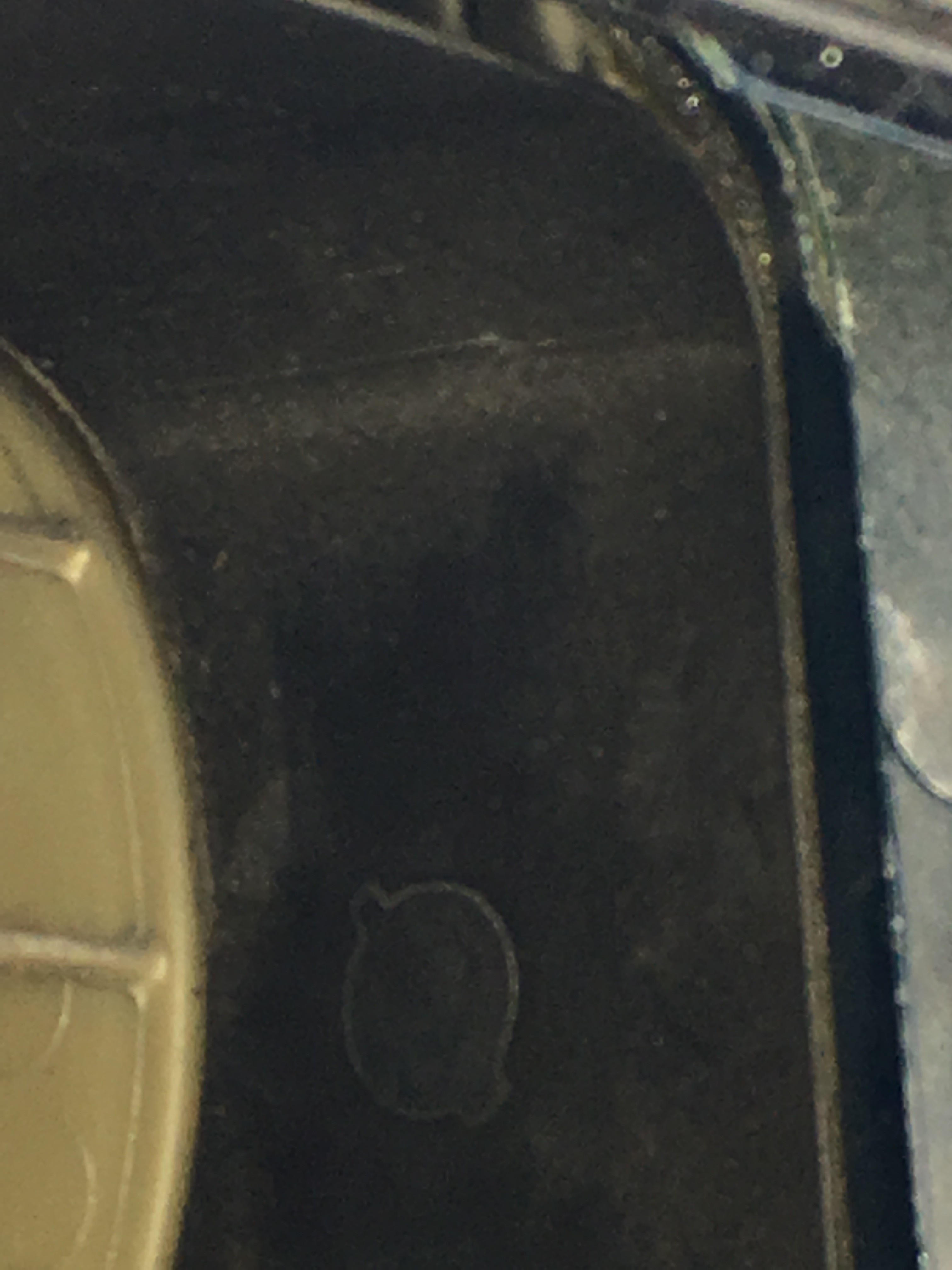

  • I have just started to fit one of these sensors. It was never available for RHD, only LHD. But a bit of information if anyone is interested. The hole for sensor is marked and can be drilled from outside car. Still a bit awkward but much easier than doing it from inside.
    [Attach = 24555] [/ attach] Here is cut-out, with locating tab markings. ThisIs on my RHD
    [attach = 24554] [/ attach] You can just about see the mark on Thispicture from page 5

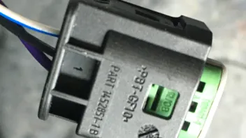

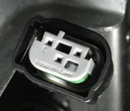

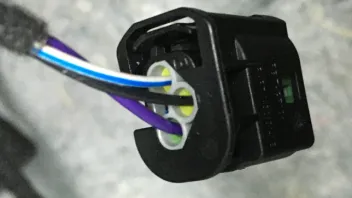

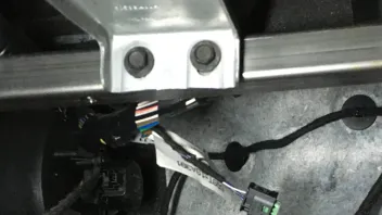

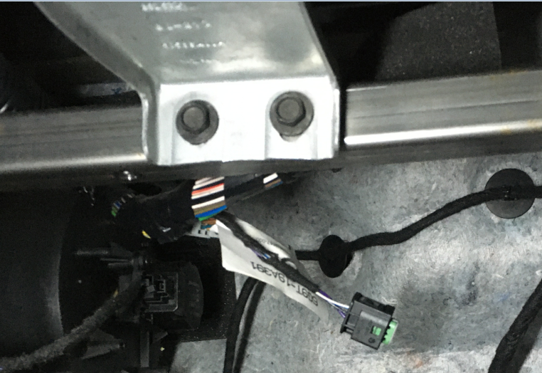

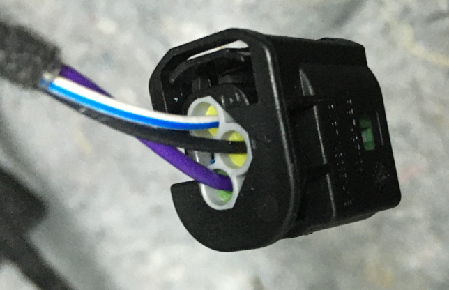

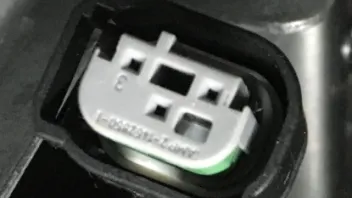

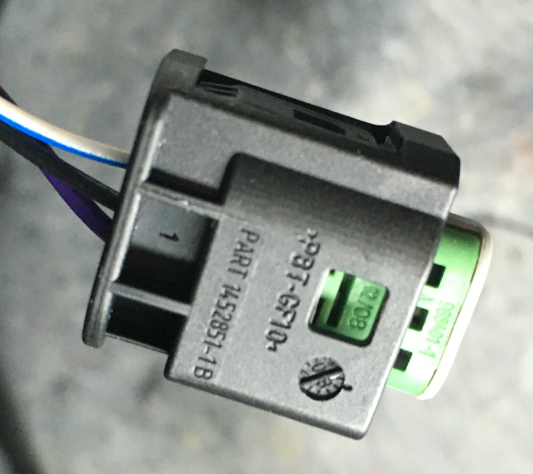

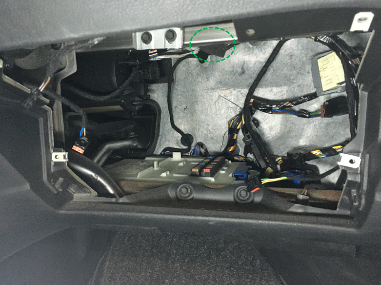

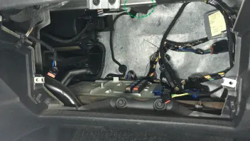

  • Falls es noch jemand interessiert, wo man den Stecker findet: Ist in einer Art Schaumstofftasche eingewickelt am Kabelbaum hinter der kleinen Quertraverse.
    Ausgepackt:
    Danach wieder eingepackt... :phatgrin:
  • DeltaF- ich bin gerade über diesen Thread hier gestolpert: Wenn ich es richtig verstehe, ist der Verbindungsstecker hinter dem Handschufach, du hast aber den Sensor außen montiert. Wie hast du denn dann das Kabel vom Stecker zum Sensor verlegt? Ich war noch nie in dieser Gegend bei meinem Auto am Werken... Funktioniert die Positionierung außen gut aus Deiner Erfahrung?
  • Hallo jofel und DeltaF , ich habe das mittlerweile original nachgerüstet aber hier noch gar nicht vorgestellt.
    Das Loch habe ich von außen an der Original-Stelle angebracht.
    Ich krame mal nach Bildern und versuche das zu beschreiben.
