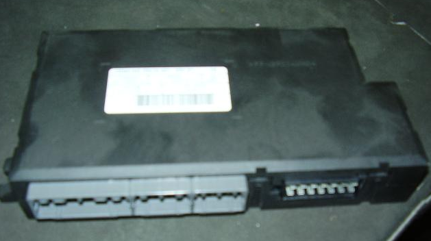

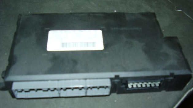

    Leute, eines vorweg. Das hier ist das Modul für die MEM-Sitze, nicht für die Heizung:
    Das Modul ist das hier (2007'er verbaute Variante):
    Die Kosten für eine Nachrüstung mit den Original Teilen ist einfach zu teuer. Was habt Ihr denn für Matten bei eBay gekauft ??

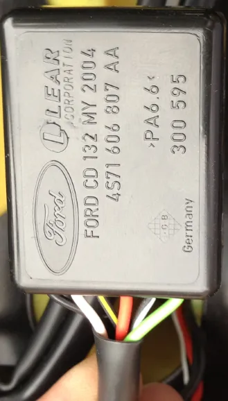

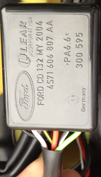

  • Schalter, Steuermodule und Verkabelung vom Mondeo MK3 ab Facelift (2004) passen. Das oben abgebildete Modul ist aus dem Jahr 2004 und wurde bis heute nicht geändert. Die Matten sind abhängig von der Form der Sitze, könnten aber auch mehr oder weniger reinpassen.
    Es gibt zwei Varianten: mit und ohne Sitzkühlung. Bedingt jeweils andere Schalter, Module und Matten, nur die Verkabelung ist gleich. Also immer passend zusammengehörig besorgen (aus demselben Spenderfahrzeug).
    Alles vor dem Mk3 Facelift passt nicht. Bei anderen Modellen weiß ich es nicht genau.
