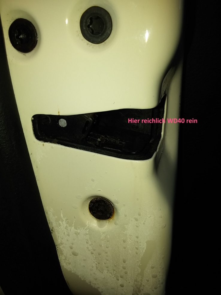

Ich war gerade am Auto.
Türschmechanik mittels Fön aufgetaut.
Ordentlich WD40 in die Mechanik gespült.
Jetzt geht wieder alles.
Drücken wir mal die Daumen, dass es auch so bleibt.
