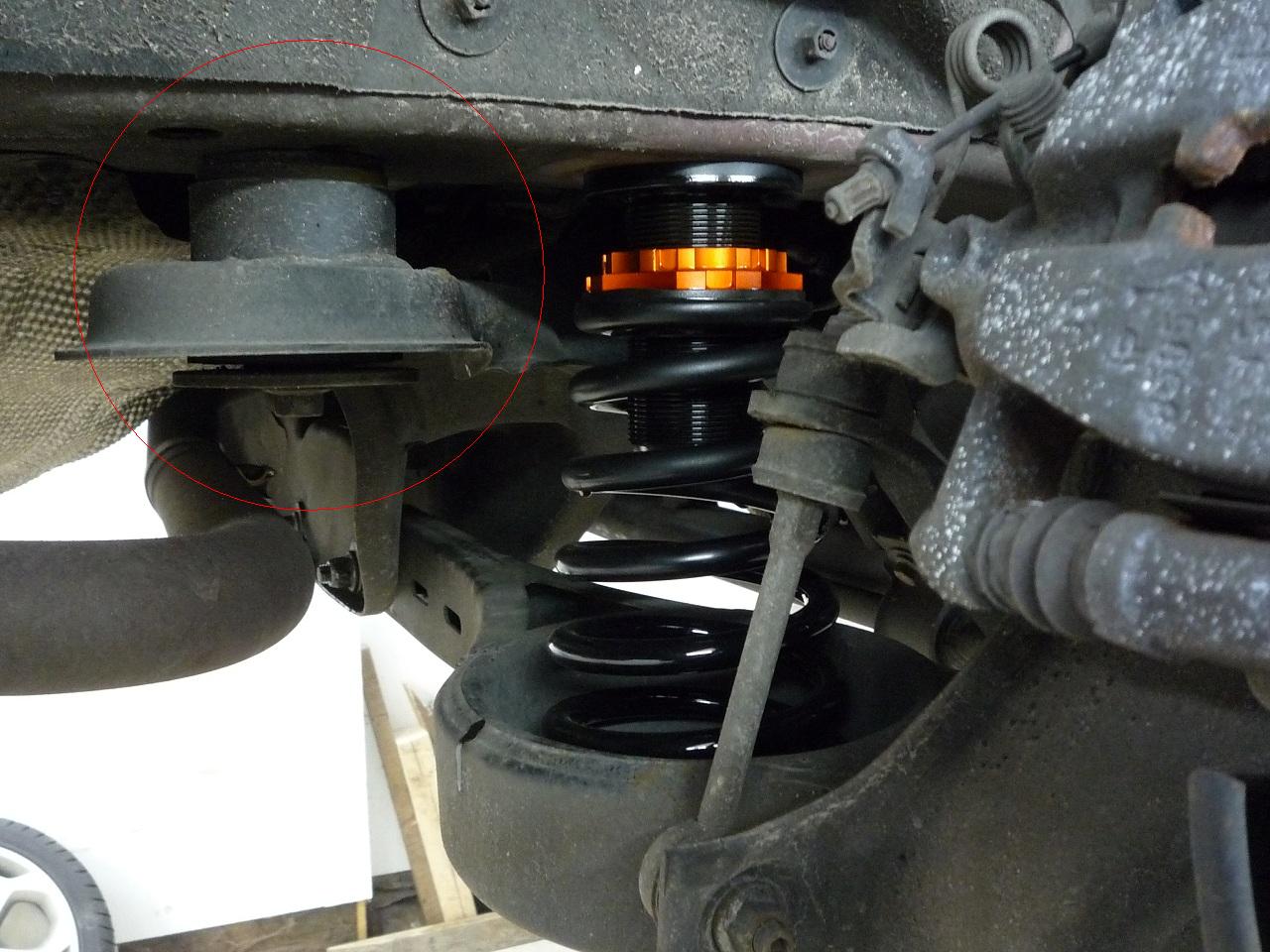

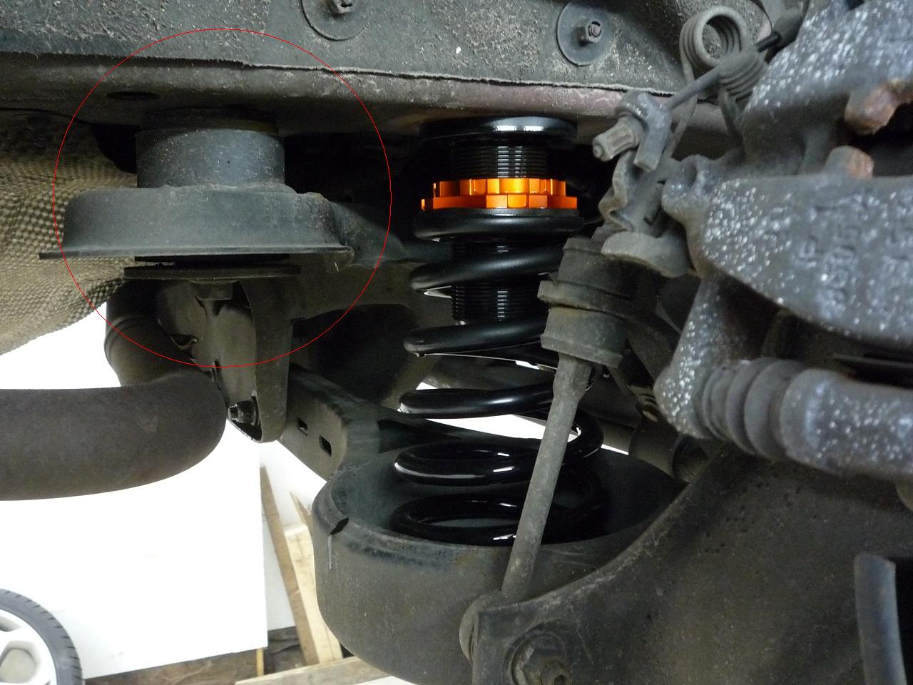

  • Ich hab das IVDC drinnen, aber das Problem war erst nach dem Lagertausch weg. Ihr könnt die Lager aber prüfen lassen, das dauert auch nicht lange.
    Mir ist es erst vor kurzem aufgefallen, dass er sich Schwammig fährt (Das Auto steht die meiste Zeit im Lager).
    Ps. Ford tauscht nur den ganzen Längslenker... ich glaub so um 1000€ mit Einbau für beide Seiten :D (so wurde es mir gesagt)
    die Lager kosten ca 60-100€ (Sollten schon Lemförder sein (Erstausrüster))
    dann müsst ihr euch noch jemanden suchen der sie einpreßt (tieferlegung sollte gleich miteingerechnet werden)

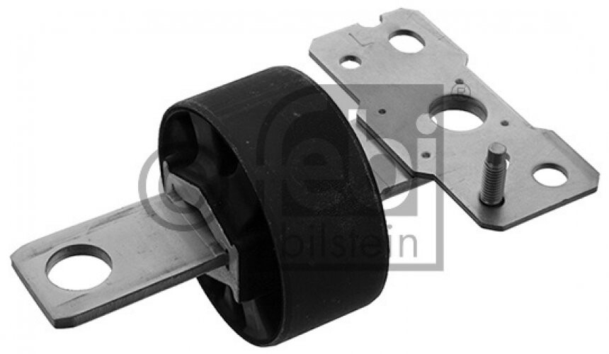

  • Handelt es sich um diese Lager?
    Werden bei meinem demnächst wohl fällig, der Tüver hat schon gemeckert.
    Wird aber nich beim Freundlichen gemacht. Der wechselt, wie Johnny schon schrieb, nur den kompletten Längslenker. Hat imho was mit Gewährleistung zu tun. Die kann er nur auf Arbeiten mit Teilen geben, die offiziell im Ford- Ersatzteilsortiment liegen.
    Ich lass es demnächst inner freien Werkstatt machen, die auch Buchsen pressen können.
    Kosten all inclu. ~ 500 €.
    @Johnny: wie meinst Du das " Tieferlegung sollte gleich mit eingerechnet werden" ?
    Gruß Franky

  • die Lager werden in einem gewissen Radius eingepreßt, wenn dein Auto jetzt um ein paar cm tiefer ist sollte es im Radius ein bisschen mehr sein als standart. Ansonsten sind die Dinger immer auf Spannung. Ich hab sie aber selbst eingepreßt.

  • Heyo,
    also die Lager gibt es beim Monde/S-MAX/Galaxy ja nicht einzeln.
    Ein Lenker kostet 290,-€ + Einbau von ca. 2h
    Die Buchsen selbst bekommt man ja aber bei Matthies und Bosch, oder div. anderen Läden.
    Im anderen Radius werden sie nicht eingepresst ... das einbauen ist ja vorgegeben.
    Um sie zu machen gibts ja nun mehrere Wege.
    1. Neue Lenker
    2. Neue Buchsen dafür den Lenker aus und einbauen ... und neu mit einer Standpresse aus und einpressen
    3. Mit speziellen Pressen nur Lenker runterziehen etc ....
    bisher haben wir uns das Werkzeug immer geliehen ... gestern habe ich es bestellt, mit hydraulischer Presse, Stempeln etc. für diese Autos und Focus kostet 2.000,-€ also auch für die Werkstatt eine teure Anschaffung.
