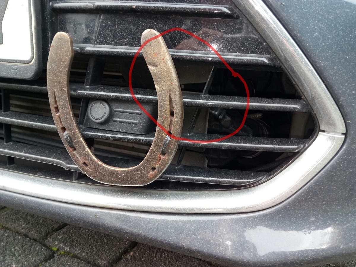

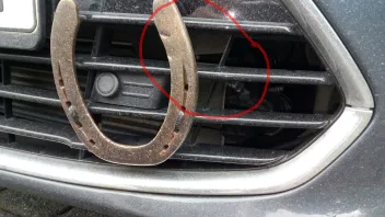

    Hey ,der Ausensensor befindet sich vor allen Kühlern hinter der Frontmaske ,wenn davor stehst links !!
     [Blockierte Grafik: http://www.mondeo-mk4.de/wcf/images/smilies/biggrin.png]
  • :D :D
    Genau, so ca. 20 cm über dem im Sommer glühenden Asphalt. ;)
  • ja und im Sommer bei schleichender Fahrt strahlt der Kühler doch auch Wärme ab.
    Das Thema wurde doch gerade bemerkt im schleichenden Stadtverkehr mit Standzeiten an der Ampel und im Stau
  • Habe auch das Problem das die Temperaturanzeige spinnt sie steigt und dann fällt sie ganz schnell wieder ab mein sensor sitzt in der Mitte über dem Kühler wenn die schwarze abdeckung auf dem grill ab ist sieht man ihn genau mittig. Wie kann man da abhilfe schaffen weiß das zufällig einer ??? Das geht mir arg auf den Geist das man keine richtige aussentemperatur hat zumal sicher auch andere einstellunngen von der aussentemperatur beeinflusst werden.
