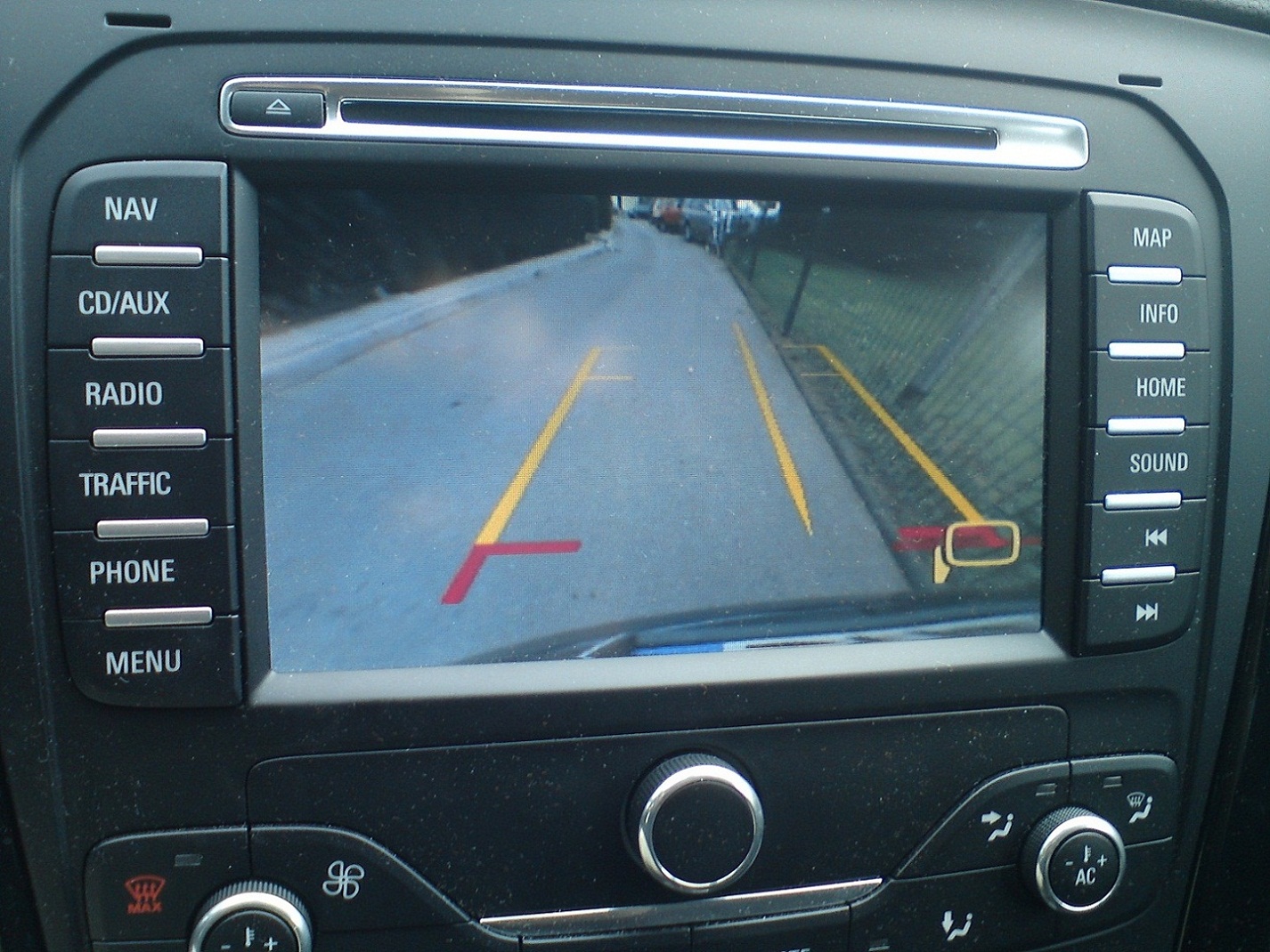

Des Weiteren fängt das MCA ja auch etwas mit dem PDC in Verbindung mit der Rückfahrkamera an. Es stellt den Abstand in 3D Blöcken da (Weiß aber nicht, in wie weit das CAM-Modul daran beteiligt ist). Die RFK kam aber auch erst mit dem FL, da hat man die Verarbeitung des Singals wohl gleich mit genutzt. -
Das Navi stellt doch nur das Bild dar. Die farbigen Linien, Spiegel Symbole etc. werden doch durch das vorgeschaltete Modul über das Bild gelegt was von der Kamera gesendet wird.
Ändert nichts an der Aussage, dass der PDC diese Daten per CAN-Bus sendet damt dass CAM-Modul die verarbeiten kann. Dass war vorher nicht notwendig
Somit bleiben 2 Möglichkeiten. Entweder verarbeiten die vFL Radios die Abstandssignale vom PDC nicht oder das vFL IPC routet die Abstandssignale nicht auf den MM-CAN
auch die vFL PDCs (ab 8G92...) senden die Abstandssignale, auch dort funktioniert ja die grafische Abstandsanzeige mit Conversmod. Das CAM Modul braucht nur das R Signal zum Einschalten, Signale vom PDC werden nicht benötigt. Die CAM geht ja auch ohne das die PDC Sensoren ein Hinderniss erkennen.
