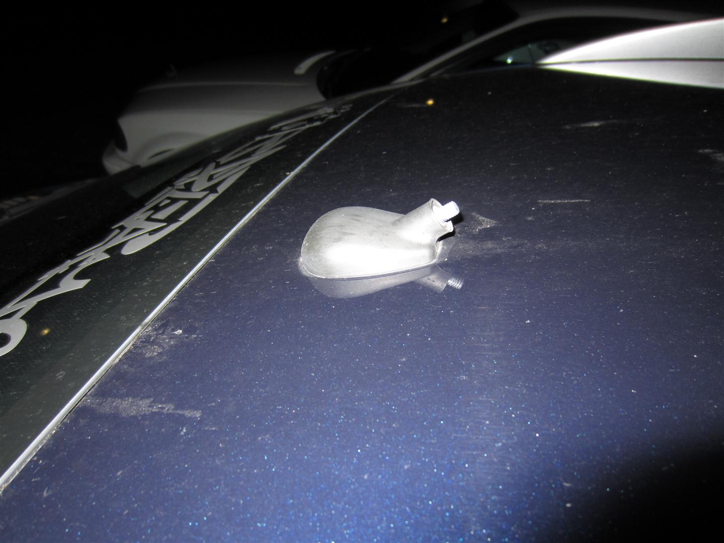

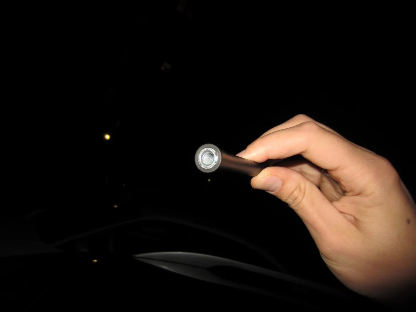

    Kleine Sonntagsfrage: Bekommt man das Gewinde bei unserem Antennenfuß raus? ?(
    Hab für meine Mam ihr Auto so eine sportliche Antenne gekauft, die hat den gleichen Antennenfuß wie wir! Die Antenne passt aber nicht, das Innengewinde der Antenne ist zu klein! Jetzt gibt es da solche Gewindeadapter dazu! Aber bekomm ich das Gewinde ohne weiteres aus dem Antennenfuß???

    Na wenn ich meine Antenne abschraube, schaut doch aus dem Antennenfuß auf dem Dach das Gewinde raus. Jetzt will ich die neue Antenne drauf schrauben und das passt nicht weil das Loch der Antenne kleiner ist als das Gewinde auf dem Antennenfuß! Nun schreibt der Verkäufer mir, ich soll doch mal die beiliegenden Gewindeadapter probieren, doch ich bekomme doch das Gewinde gar nicht aus dem Antennenfuß! Oder?
  • Na wenn ich meine Antenne abschraube, schaut doch aus dem Antennenfuß auf dem Dach das Gewinde raus. Jetzt will ich die neue Antenne drauf schrauben und das passt nicht weil das Loch der Antenne kleiner ist als das Gewinde auf dem Antennenfuß! Nun schreibt der Verkäufer mir, ich soll doch mal die beiliegenden Gewindeadapter probieren, doch ich bekomme doch das Gewinde gar nicht aus dem Antennenfuß! Oder?
    Also wenn ich meine Antenne abschraube, dann bleibt in der Antenne das Gewindestück fest drin; das ist ein verklebtes Teil. Und im Antennenfuss auf dem Dach habe ich dann ein Loch mit Innengewinde. Meine Kurzantenne von Folaitec hatte dann verschiedene Gewindestifte dabei, IIRC M4, M5 und M6. Die passende schraube ich in die Kurzantenne und dann die ganze Antenne in den Fuss. Ist eigentlich ganz simpel.
    Kann es sein, dass die alte Antenne auch schon keine Originalantenne ist? Dann wäre jetzt der Gewindestift der alten Antenne im Antennenfuss steckengeblieben. Versuch mal, mit Kriechöl z.B. "Caramba" das Gewinde wieder gängig zu machen. Wenn das nicht hilft, zwei passende Muttern auf das Gewinde schrauben und gegeneinander kontern. An den Muttern dann mit Zange angreifen und Gewindestift rausdrehen. Wenn Du ganz sicher bist, dass Du den steckengebliebenen Gewindestift nicht mehr brauchts, kann st Du auch direkt mit der Zange auf das Gewinde gehen; das geht aber davon kaputt.

  • Naja, die Frage war ja eigentlich auch, ob ich das Ding was da im Antennenfuß drin steckt auch irgendwie raus bekomme! ?(
    Wenn meine Vermutung richtig ist, einfach mal 'ne Zange ansetzen und rausdrehen. Schlimmstenfalls muss halt ein neuer Antennenfuß montiert werden.
    Ansonsten halt die lange Peitsche dranlassen. Bringt eh den besseren Empfang.

  • Wie sehen denn die Adapter aus die dabei waren. Vieleicht kann mann dann mehr dazu sagen.
  • Ansonsten halt die lange Peitsche dranlassen. Bringt eh den besseren Empfang.
    Ich hab auch die Feldjägerantenne drauf! Aber meine Mutti kommt sonst nicht in ihre Garage rein und die hatte bis jetzt immer so ne kurze drauf, aber die is mittlerweile verrostet und da sollte mal ne neue für nen € her! Aber geht ja nicht weil gewinde zu klein! Ich probiere es am WE mal mit der Zange ansonsten geht das Teil zurück an den Absender! :thumbup:
