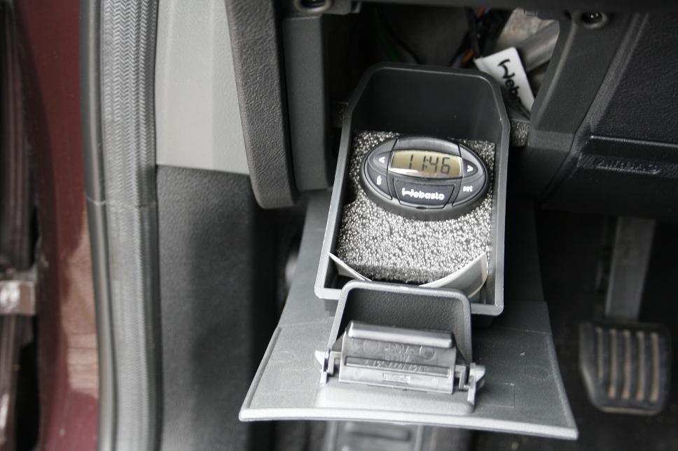

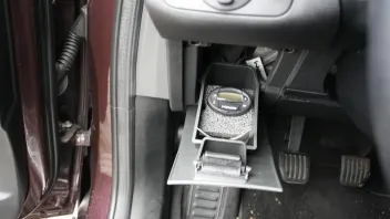

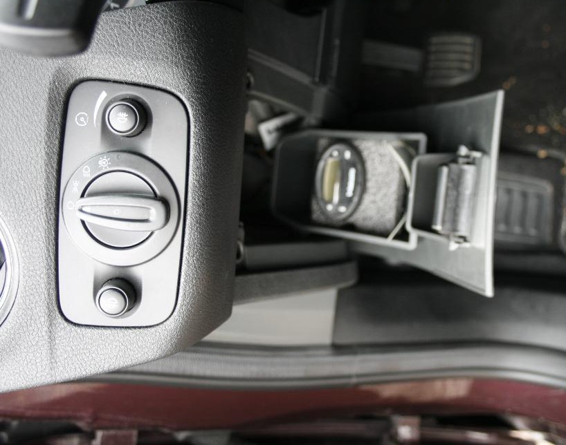

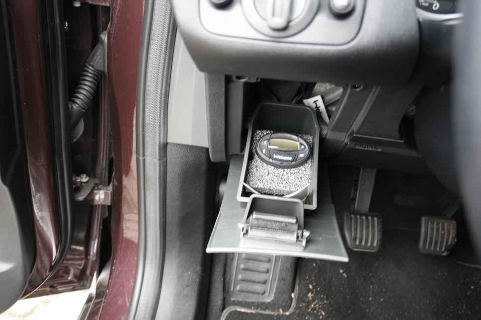

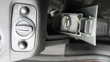

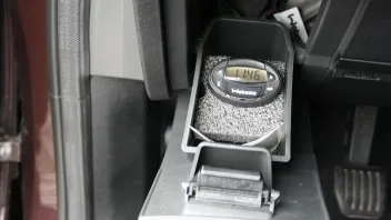

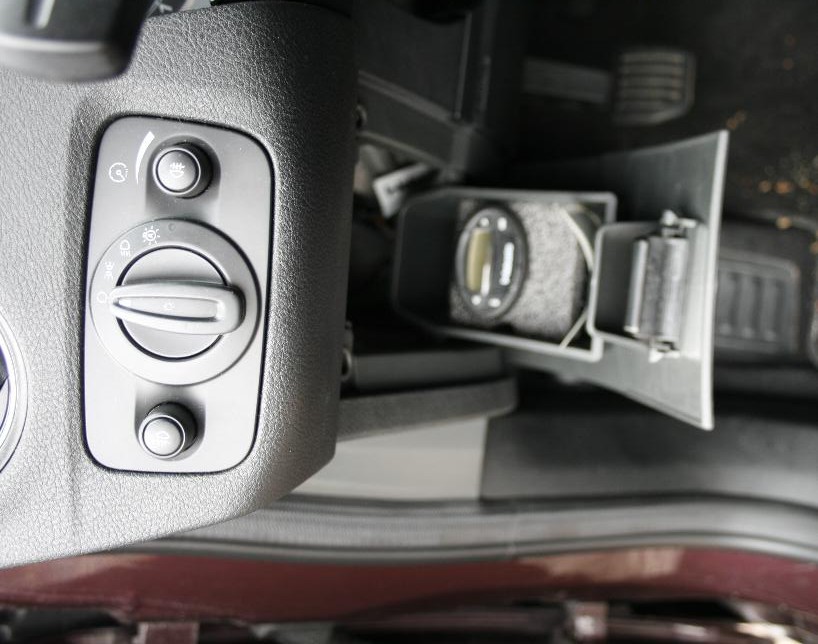

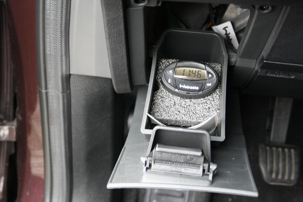

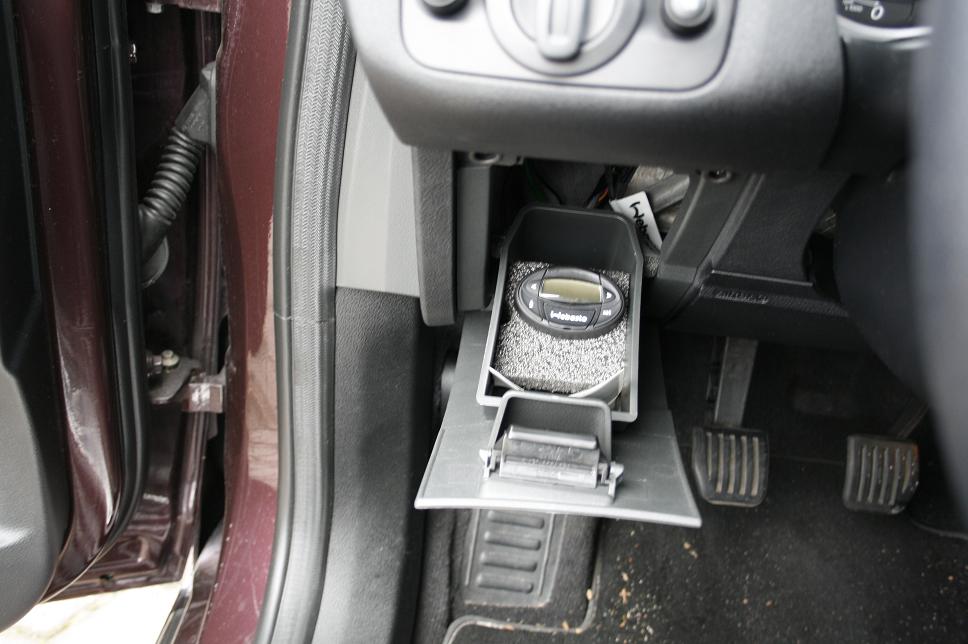

  • So, die Lösung wurde nun eingebaut.
    In dem Staufach links vom Lenkrad (Zugang zum OBD-Stecker) wurde ein PU-Klotz nach meiner Anweisung eingepasst.
    Die Uhr sitzt im 45Grad Winkel auf diesem Klotz, das Kabel ist hindurch geführt und verläuft am Scharnier des Klappfaches hinter den Armaturenträger.
    Von Außen kann man rein gar nix erkennen.
    Erst wenn man die Klappe öffnet, kann man komfortabel die Zeiten an der Vorwahluhr einstellen ohne sich zu verrenken oder so nen häßlichen Klotz auf dem Armaturenbrett (Einbauvorschlag von Webasto ist über dem Lichtdrehschalter, links vom Lenkrad) sehen zu müssen.
    Eine klasse Arbeit der Werkstatt, ich bin begeistert. Genau so habe ich mir das vorgestellt. volldolllol
    Und war natürlich im ausgehandelten Komplettpreis mit drin :D
    Jetzt bin ich mit meiner neuen Standheizung plus beider Bedienelemente rundum zufrieden.

  • Danke für die Bilder.
    Ich halte das für eine gelungene Lösung.
    Durch den Schaumstoff dürfte da auch nichts klappern.
    Und so hat das kleine Fach eine sinnvolle Funktion bekommen. :)
