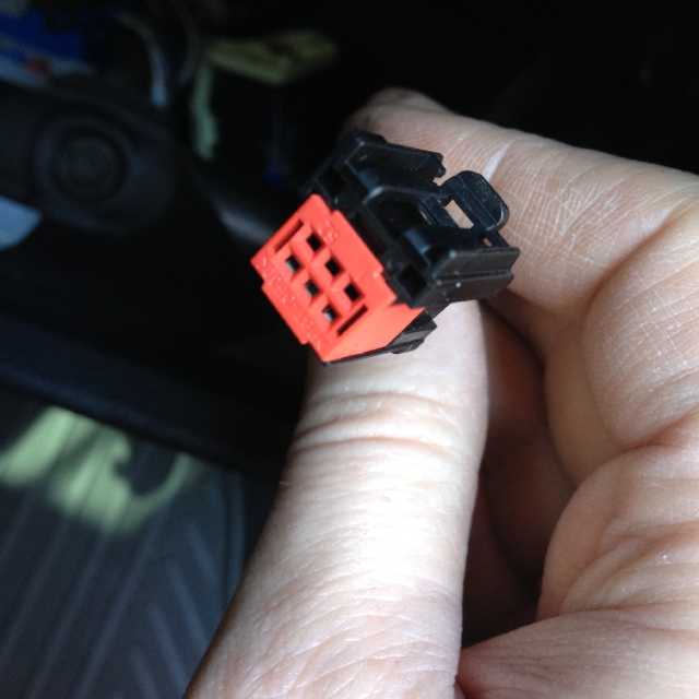

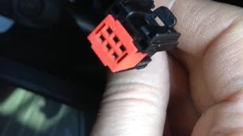

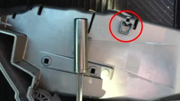

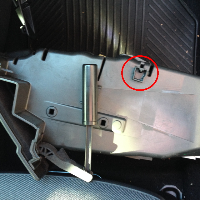

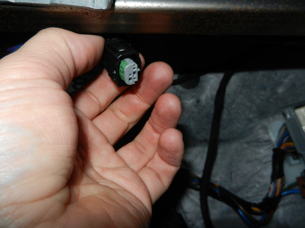

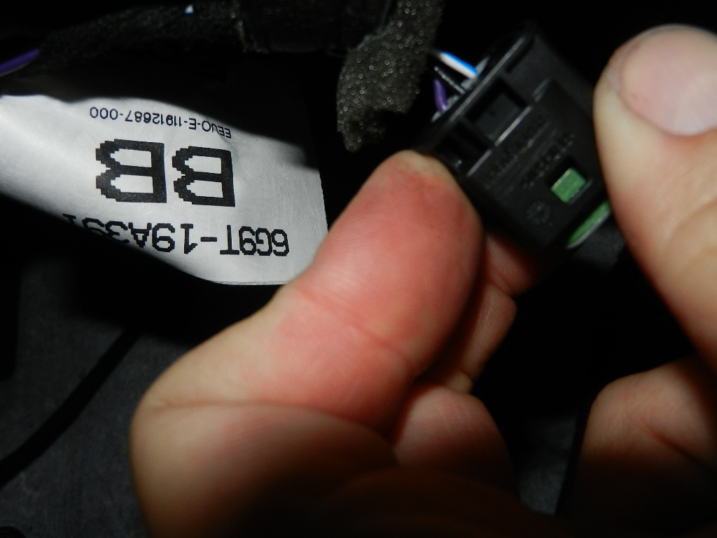

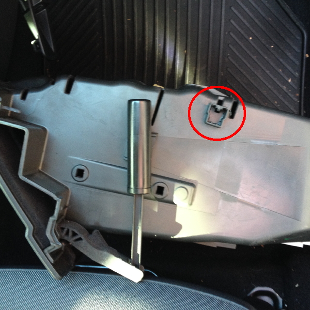

    beschäftige mich auch schon länger damit sowas nachzurüsten. Bei allem was ich bislang drüber lesen konnte haben ich (Mondeo FL Bj. Nov 2010) ebenfalls die Webasto ThermoTop-5 drin. Meine ist inzwischen auch zur Standheizung umprorgrammiert worden, nur eben der Fernstart fehlt. Da ich oft im Zug unterwegs bin, scheidet eine Zeitsteuerung (Bahn halt;-) aus, ebenso eine Funksteuerung weil zu weit weg. Einzig die GSM-Variante wäre optimal. Nun suche ich verzweifelt das Kabel mit dem W-Bus für das GSM-Modul. Jetzt habe ich heute mal das Handschuhfach ausgebaut, finde aber nur einen Stecker (siehe Fotos) der aber nicht zu den Beschreibungen/Kabelfarben passt.
    "Im" Kabelbaum scheint mir auch nix zu sein, habe alles erreichbare soweit abgetastet. Nichts umwickelt. Einzig dieser Stecker ohne Funktion (steckt in einer art Blindbuchse im Gehäuse des Handschuchfaches). Vielleicht habe ich ja auch keinen drin, mich würde interessieren wo beim Mondeo FL dieser sonst sitzt und natürlich was es mit diesem blinden Stecker auf sich hat.
  • Also soooo schlecht ist die SuFu nun auch nicht!
    Mit wenig Phantasie kann man da schon mal "Stecker Handschuhfach" eintippen. Und TATAAA: http://mondeo-mk4.de/index.php?page…r+handschuhfach

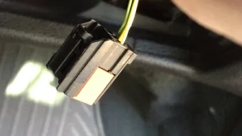

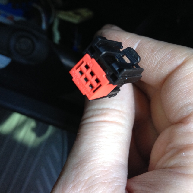

  • Moin moin aus Hamburg...

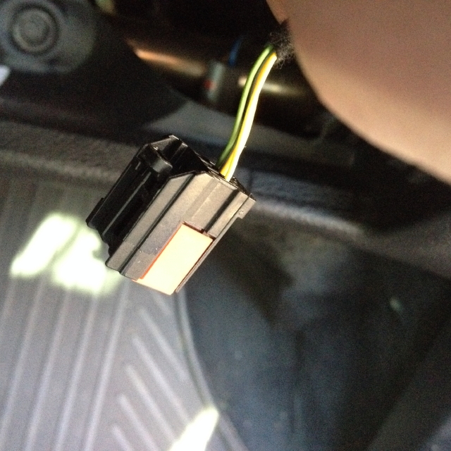

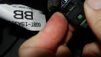

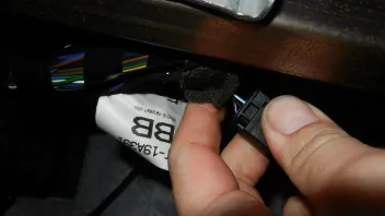

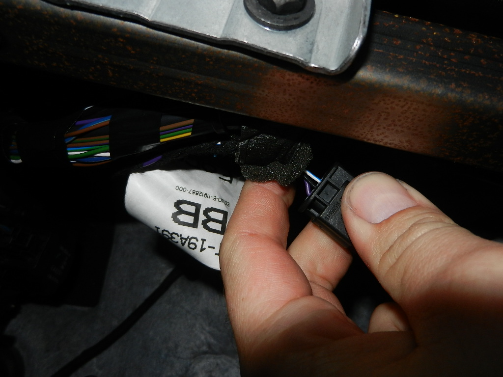

    der Winter steht ja fast vor der Tür und nun würde ich ja auch mal meine Standheizung aus der ferne steuern... Ich habe mir das jetzt hier schon dreimal alles durchgelesen und leider finde ich nur einen anderen Stecker.. ist das der Stecker ?
    Er war oberhalb am Kabelbaum in Schaumstoff eingewickelt, nun habe ich ihn befreit und mal fotografiert, doch er ist nicht länglich und hat eine ganz andere Form.
    Bei Durchmessen kam raus.
    1. Lila Zündungsplus
    2.schwarz Masse
    3. blau weiss hat nichts angezeit.
    Kann das auch der Stecker sein wo ich , das GSM Modul anschliessen kann ?

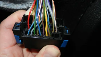

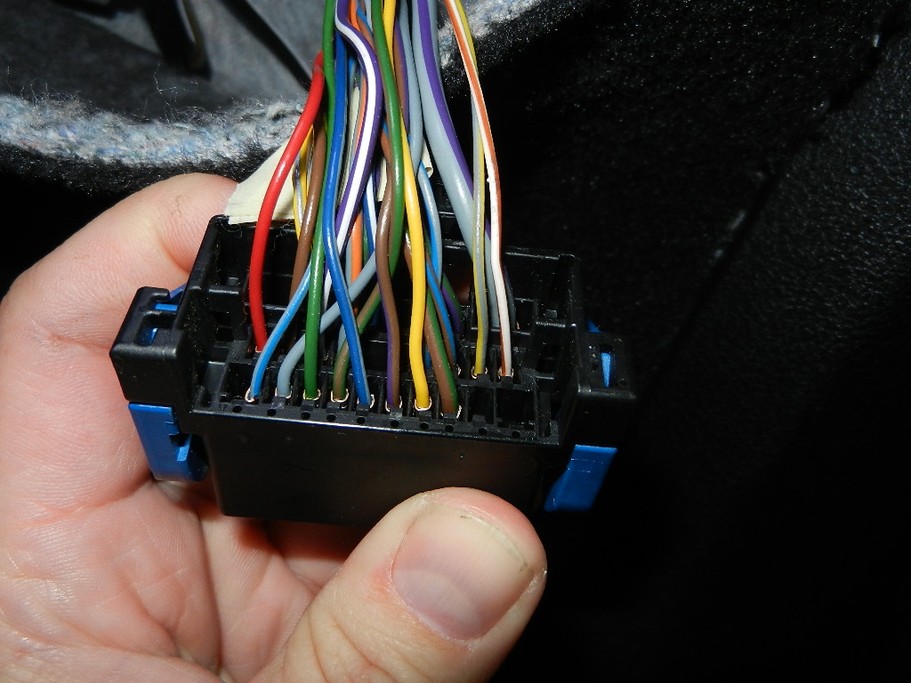

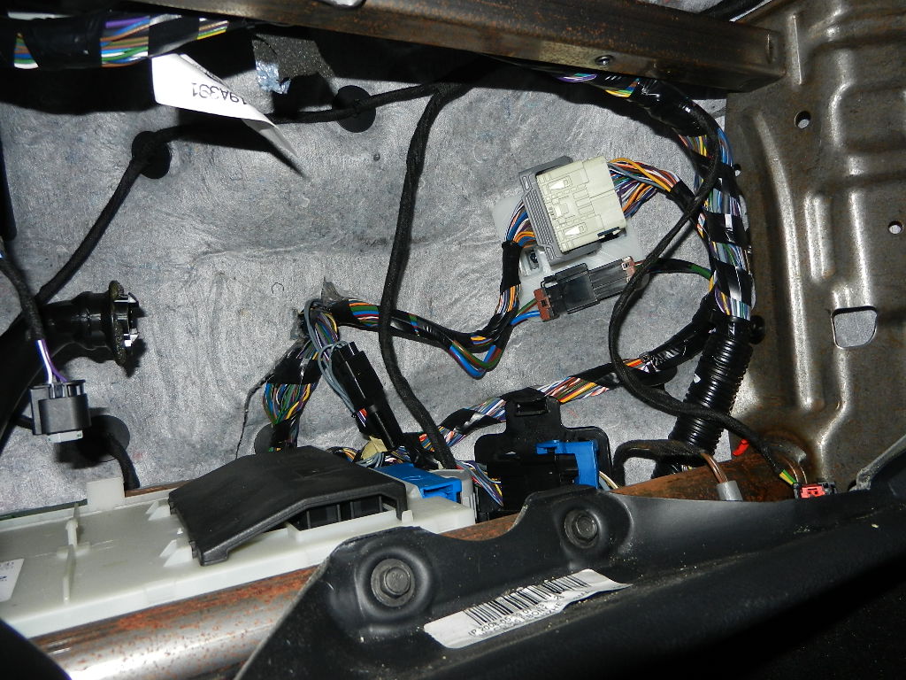

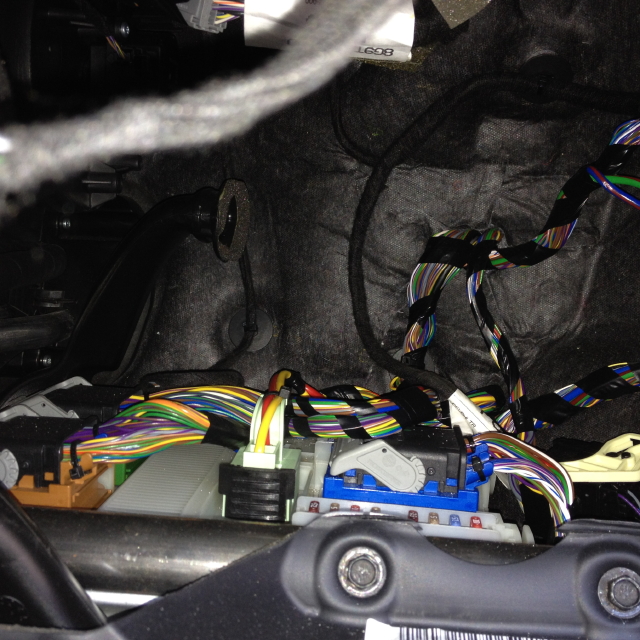

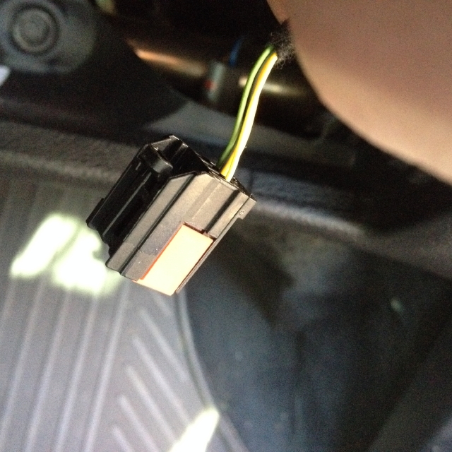

  • Irgendwie komme ich nicht weiter...

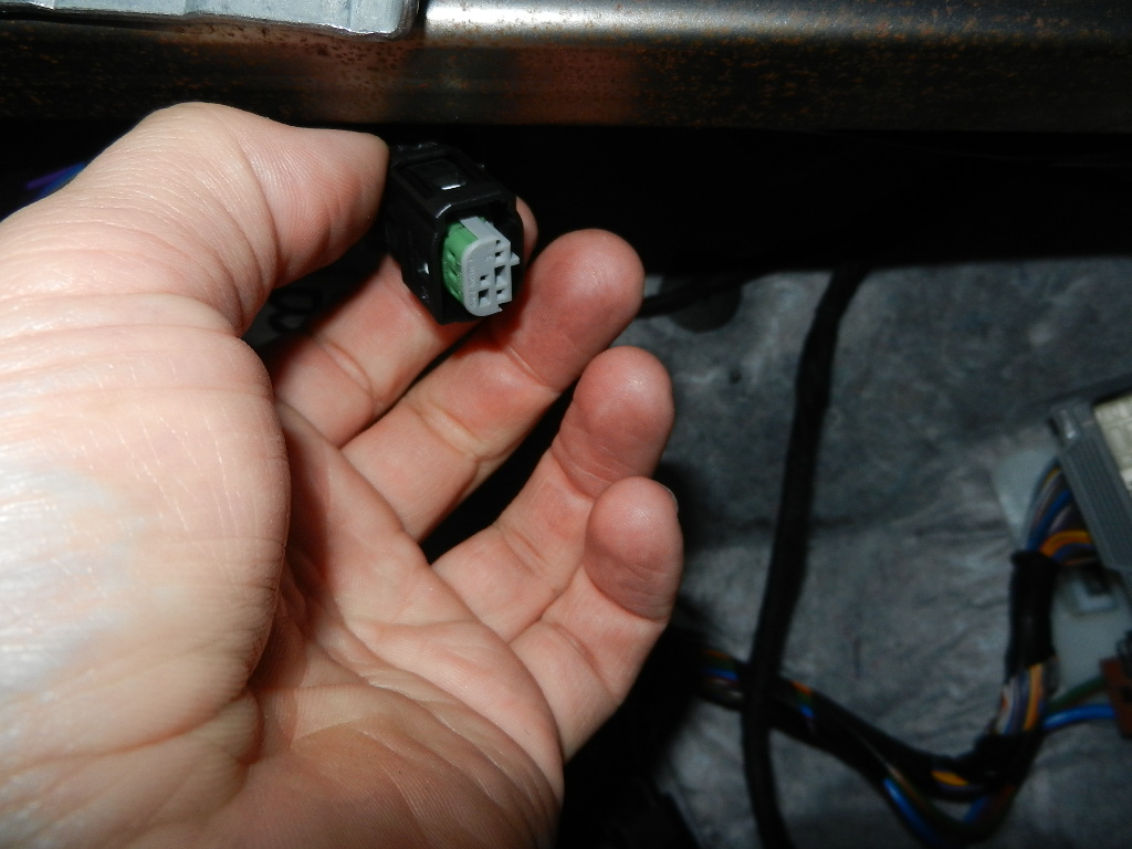

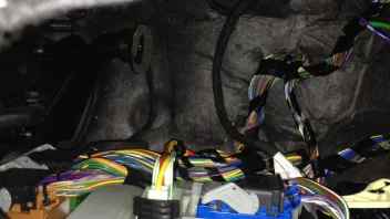

    Ich habe einen Benziner mit Standheizung drin, leider liegt hinterm Handschuhfach kein breiter flacher Stecker mit drei Kabel dran nur ein ovaler.
    Nun such ich das W-Bus Kabel am Kompaktstecker. Mein Kompaktstecker hat aber eine andere Farbe.
    Könnt ihr mir noch einmal helfen , Bitte !
    Ich würde die Steuerung gerne so einbauen, ohne direkt an den Kabelbaum an der Standheizung zu gehen.

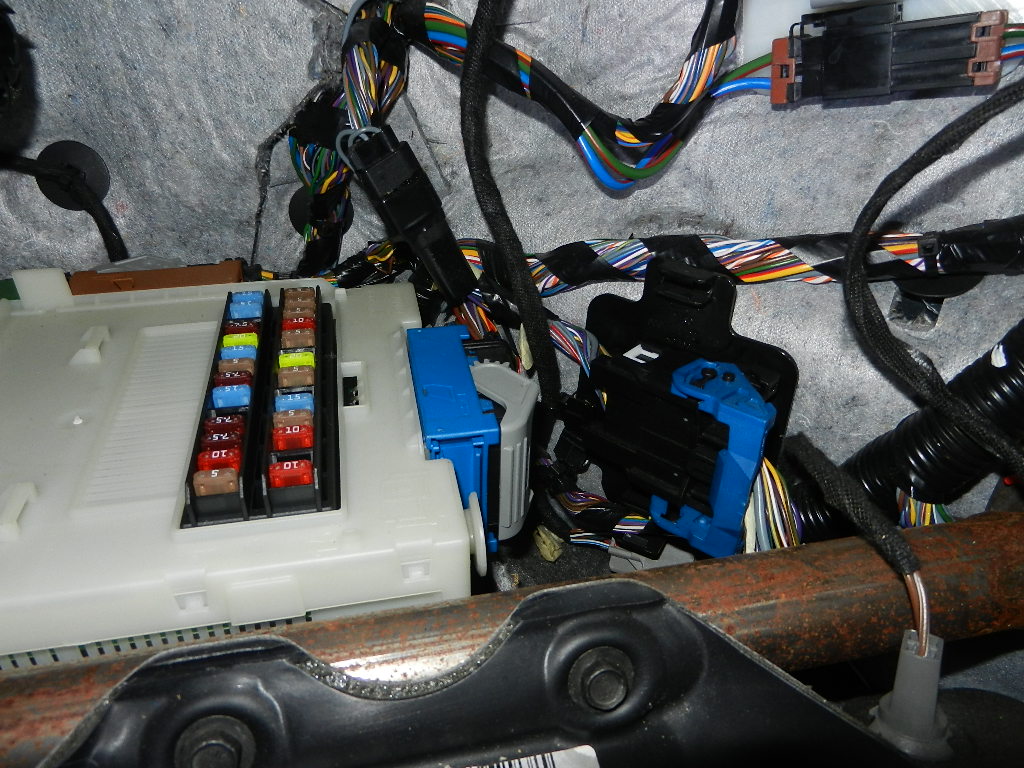

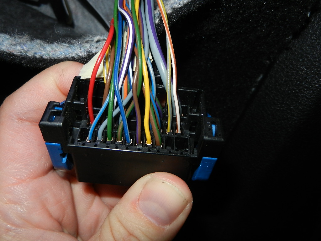

    1. Ist es der Stecker mit dem blauen Verschluss (siehe mein Bild) ?
    2. Hat jemand einen Schaltplan von dem Stecker und der Belegung ?
    Auf dem zweiten Bild ist das sechste Kabel von links braun lila, nur es ist nicht der 6 Pin, sondern laut Stecker 22 oder 24.
    Ich würde es gerne vermeiden, ein Kabel direkt von der Standheizung zu legen.
    3. Oder bin ich am falschen Stecker und es ist eher der obere in grau weiß ?
    Schönes Wochenende aus Hamburg

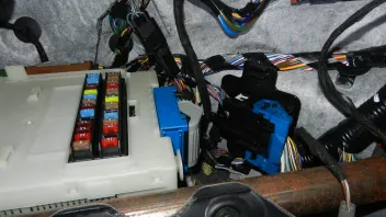

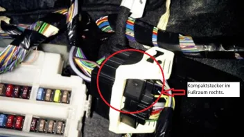

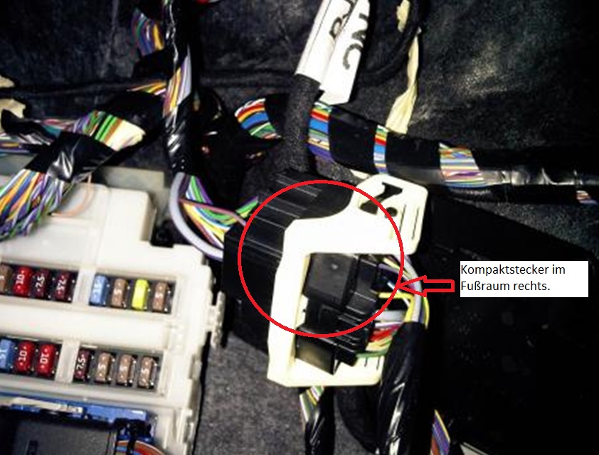

  • Hallo
    "Bei meinem Mondeo war es so":
    Das W-Bus Kabel liegt im Innenraum am großen Kompaktstecker neben dem Sicherungskasten an Pin 6.
    Kabelfarbe dort ist braun violett.
    Dauerpluskabel findest du am gleichen Kompaktstecker Pin 26 violett rot, ist mit 5A abgesichert.
    Sicherung F32 befindet sich im Motorraumsicherungskasten.
    Diese Kabel müssten bei einer Steckerhälfte vorhanden sein, bei der anderen Steckerhälfe müssten die Steckplätze für
    deine Kabel
    frei sein.

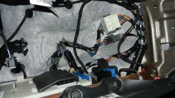

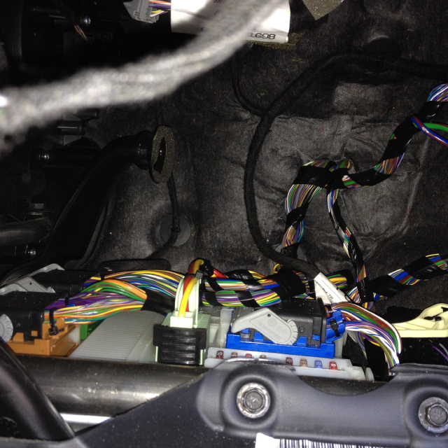

  • Hallo, habe leider keinen "Blindstecker" hinterm Handschuhfach. Daher muss ich wohl "anzapfen".
    Den Stecker wie auf dem Bild von "Tyrosmondi" abgebildet habe ich mal untersucht. Wie auf dem Bild ist da ein Braun-Violettes Kabel oben links am linken Teil des Steckverbinders zu sehen. Das sollte wohl das besagte W-Bus Kabel von SH sein, nicht wahr?
    Eine Pin-Beschriftung kann ich hier nicht ausmachen, denn leider bekomme ich das Ding nicht von seiner Grundplatte ab. Ist zwar alles recht flexibel, hab aber Angst was abzubrechen...
    Eigentlich reicht es doch dieses Kabel am Stecker abzuknippsen. Verstehe garnicht warum man sich die Mühe machen soltle einen Kontakt auf den Stecker zu setzen.
    Jetzt brauche ich nur noch Dauerplus (sollte braun-rot sein) von irgendwo her.

  • Hallo, brauche leider nochmal Eure Hilfe. Der GSM-Schalter ist verbaut. Da ich keinen Stecker im Kabelbaum hatte, musste ich an besagten Kompaktstecker. Dort habe ich Pin 26 (braun/violett) mit dem W-Bus Ausgang verbunden, (rot/violett) mit + und (grün/braun) mit Masse. Beide Pins habe ich quasi in der "Mitte" des Kompaktsteckers gefunden, gleich nebeneinander, mit einem leeren Pin Abstand. Das Fahrzeug ist auf "With callstart of parking heater" programmiert (BCM und IPC). Beim drücken der "Feuer"-Taste vom Webasto-Modul startet die Standheizung. Soweit so gut :)
