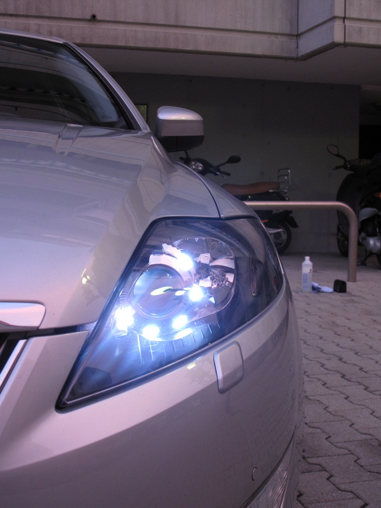

    Ich suche ja schon länger Mitlenkende Scheinwerfer (nicht Abbiegelicht) und ich find nichts passendes, ich hab zwar bei Ford noch nicht angefragt aber ich kann mir nicht vorstellen das die günstig werden :(
    Ich wollte unter anderen die Scheinwerfer nutzen um die TFL die einige hier auch haben einzubauen
    xchar0n hoffe es ist ok wenn ich ein foto von dir geliehen habe :rolleyes:
    also nun wollt ich mal fragen ob es möglich ist die xenonscheinwerfer auch mit den normalen hallogenbirnen zu bestücken da es sich nicht lohnen würde das alles auf xenon umzubauen

  • Ich suche ja schon länger Mitlenkende Scheinwerfer (nicht Abbiegelicht)
    ... nun wollt ich mal fragen ob es möglich ist die xenonscheinwerfer auch mit den normalen hallogenbirnen zu bestücken
    Das widerspricht sich aber.
    Die Xenon haben nur das Abbiegelicht, die mitlenkenden Scheinwerfer gibts nur mit Halogen.
    Unabhängig davon, Xenon mit Halogen zu bestücken, geht nicht.
  • ich suche eigentlich die mitlenkenden scheinwerfer aber wenn man die xenon normal mit hallogen fahren kann suche ich diese weil ich sie hauptsächlich wegen der optik und den tfl suche :rolleyes:
  • Xenon mit Halogen zu bestücken, geht nicht.
    Es geht nicht

  • Xenon hat nen D2S Sockel im Mondeo, halogen kannst nur H1,H4,H7 etc. verbauen, sieht komplett anders aus vom Anschluss.
  • Mal ganz abgesehen davon, dass man damit die Betriebserlaubnis verliert.
  • OK Jetzt mal auf deine Grund Idee zurück.
    Da sich die Linse bei Xenon und den Mitlenkenden kaum unterscheidet also in diesen blau eingefärbten Teilen drumherrum stellt mir die Frage warum du deine Xenon nicht mit diesen TFL bestückst? Weil wenn ich das richtig sehe sind das sogar Xenon-Scheinis auf dem Bild.
